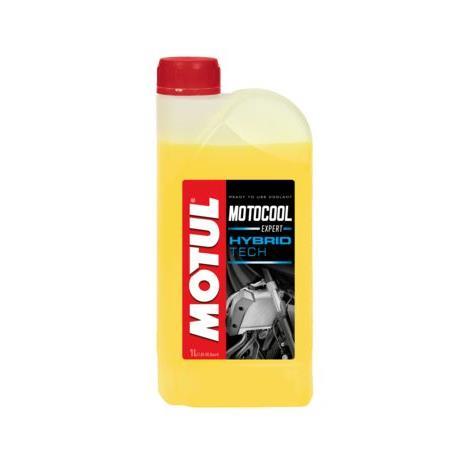

Koledzy pytanie mam:D
Jaki płyn chłodniczy macie w swoich SYMach? Bo u mnie poziom zbliża się do minimum i nie wiem czego dolać... "różowego" czy "zielonego"?  Nie wiem też jaki płyn obecnie jest wlany... Po kolorze to taki zgniłozielony-szary...
Pozdrawiam
  • 0
Wlej sobie motula, a jak chcesz tanio to zwykłe różowe borygo też robotę zrobi.
  • 0
Ja też pytałem w salonie w którym kupiłem i nie potrafili odpowiedzieć jaki jest oryginalnie zalany:) na wszelki wypadek mam Motula ale jeszcze nie dolewałem go. PIsze na nim, że można go mieszać z innymi płynami. Orygnalny jest Zielony jakiś.
  • 0
Ja tam bym się nie dziwił że GTS okazał się szybszy od PCX bo dla PCX podają Vmax w okolicy 90km/h a dla GTS (przecież cięższego znacznie) ponad 100.
Co do chłodnicy to Prestone ze stacji benzynowej. Jest chyba mieszalny ze wszystkim.
