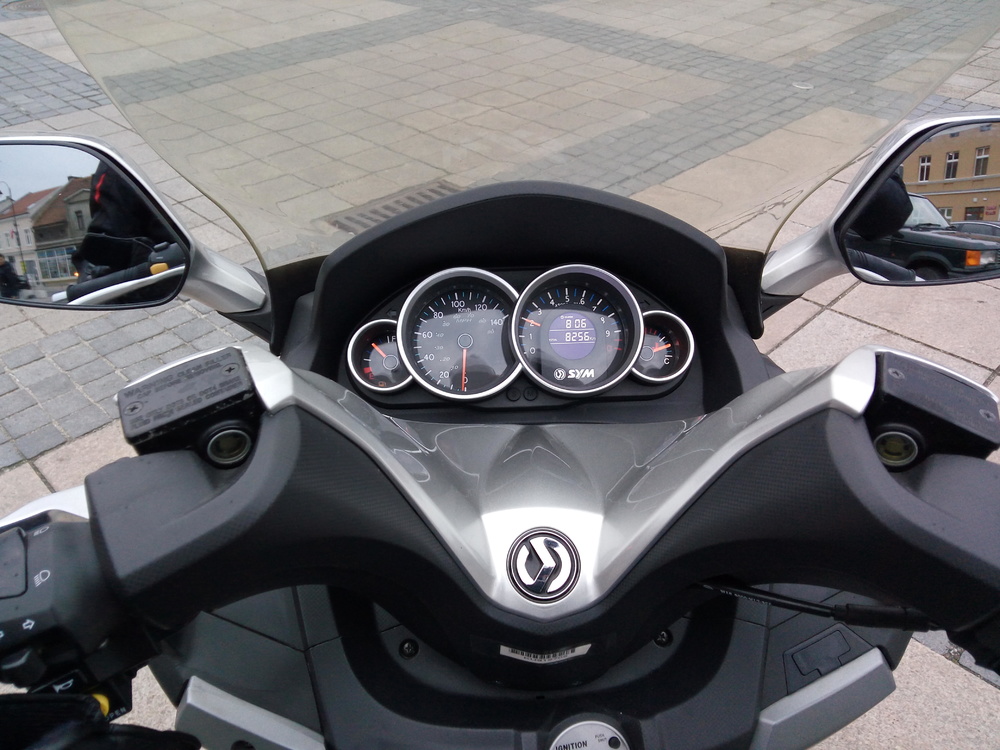

Ten typ tak ma. U mnie przy jeździe z prędkością licznikową 100km/h wchodzi zaledwie na pierwsze, mooooże czasami drugie pole. Ktoś kiedyś opisywał, że oddawał motor do serwisu. Wymieniali termostat ale nie dało to żadnych efektów. Także na przyszłość nie zdziw się jak poniżej 10 stopni, wskaźnik nie będzie podnosił się.

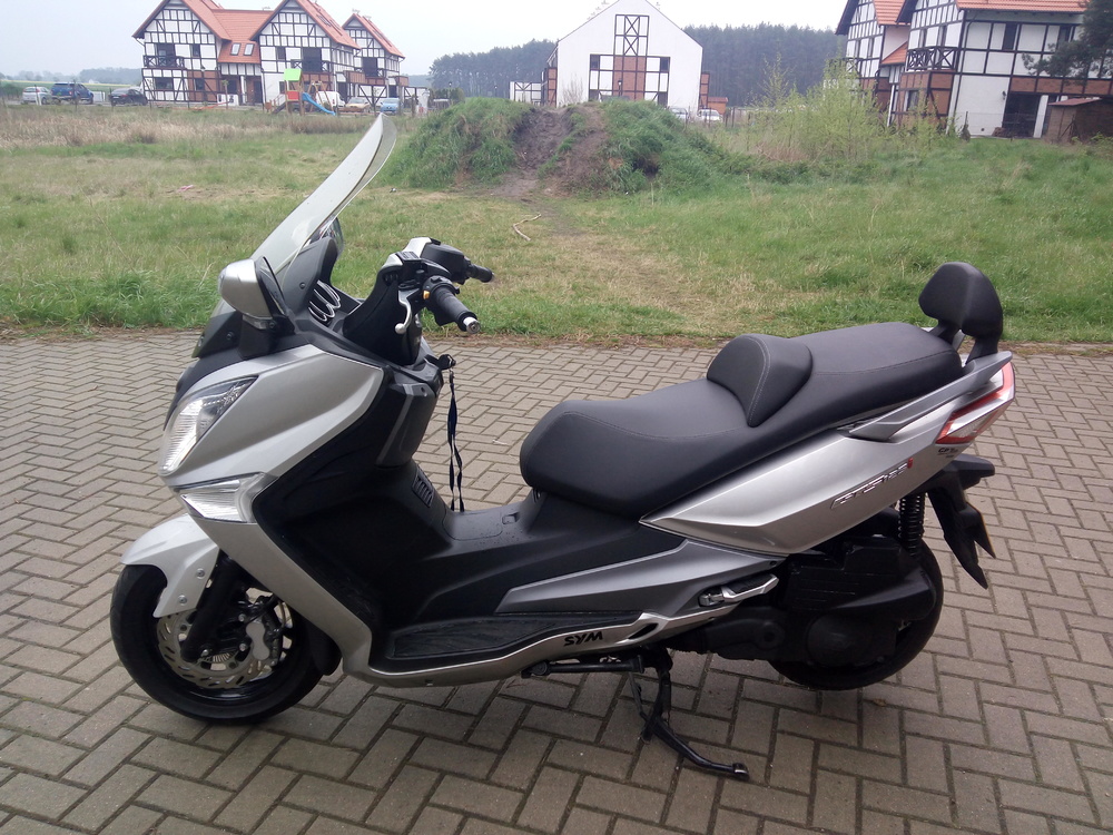

mój pocisk :)
B)
Na ostatniej focie widać jak u mnie trzyma się temperatura :)

nie oddawał do serwisu tylko osobiście sobie wymyślił że to termostat do wymiany bo to nienormalne. Wiem na pewno bo to ja :).
U mnie jest tak:
- podczas mrozów w zasadzie nie zapala się żadna kreska
- jak jest poniżej 10 stopni to pierwsza kreska zapala się przy postoju na czerwonym a po ruszeniu gaśnie
- przez całe lato w zasadzie szybko łapie pierwszą kreske i na czerwonym świetle na chwile czasem wskakuje druga (ale to już musza być upały) ale ją błyskawicznie zbija wentylator
On ma układ chłodzenia na tropiki.

Poniżej 10 stopni wskaźnik się nie podnosi u mnie, za to powyżej 15 wskaźnik trzyma cały czas środek skali. Dziwne to jest ale prawdziwe .
Wykręciłem termostat wrzuciłem do wody otwiera się przy 65-70 stopniach i każdy termostat (Sym) tak ma. Dodatkowo przy termostacie jest mały wężyk obejście do odpowietrzenia układu który przepuszcza płyn na chłodnice nawet przy zamku ietym termostacie .

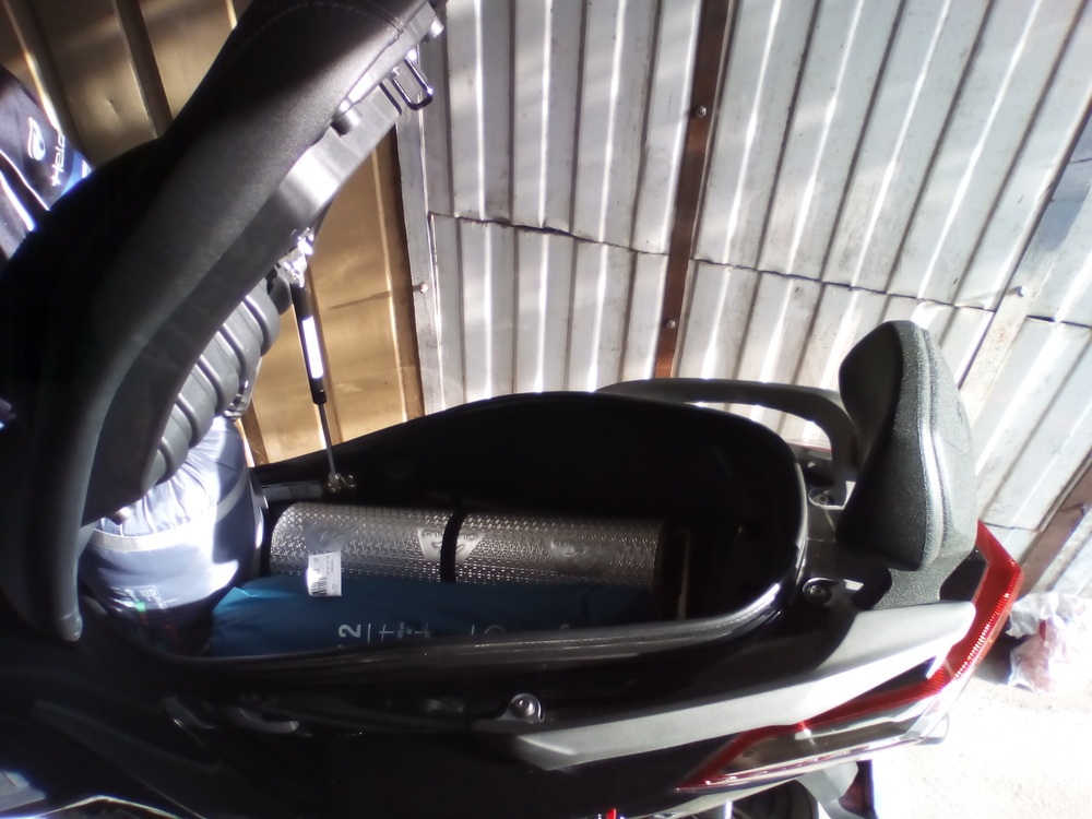

Zrobiłem sobie ostatnio mały teścik pojemności kufra pod kątem ewentualnego wakacyjnego wypadu, jest całkiem miło wchodzi cały komplet (gruby śpiwór, karimata, dwuosobowy namiot) a na górę da rade dołożyć odzież (letnią) itp na kilka dni.
