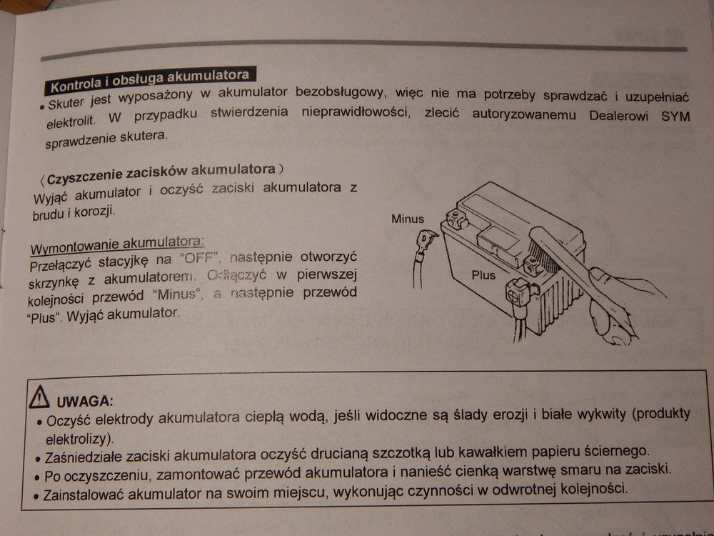

Witam :)
Mam pytanie odnośnie akumulatora w Symie gts 125i rocznik 2013. Mianowicie jaki jest plus w akumulatorze? Prawy czy lewy? Mógłby ktoś sprawdzić u siebie... :D
I pytań ciąg dalszy :)
Jaki olej polecacie do silnika i przekładni do modelu z 2013roku?
Czy filtr powietrza to model z całym tym dodatkowym plastikiem dookoła czy tylko sam filtr?
pozdro

Olej silnikowy 10w40 ja zalałem motula 5100 na następną wymianę pójdzie 7100.
Olej przekładniowy 85w90 (przy temp. poniżej 0 stopni), lub 85W140 - tak jest w instrukcji zresztą jest to na pierwszej stronie co do olejów jest to skan z instrukcji obsługi.
Akumulatora jakoś nie miałem kiedy zobaczyć, ale w instrukcji jest podane tak jak na zdjęciu.
zresztą tutaj: http://allegro.pl/instrukcja-obslugi-sym-gts-sym-joymax-125-polska-i6581177221.html  możesz sobie kupić instrukcje obsługi, która majątku nie kosztuje a zawsze warto mieć ją.
