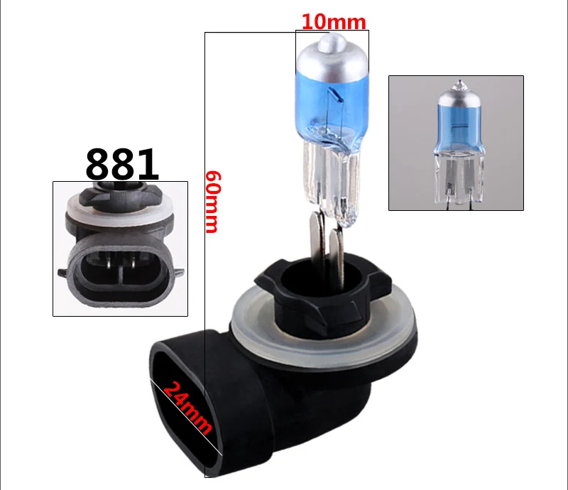

Nie mogę znaleźć jakie żarówki wchodzą do przeciwmgielnych. Jak pamiętam, ktoś zmieniał te lampki od 250-ki.
Ps.
Wombat, kiedy puszczamy kaczki?;)
  • 0
ja zmieniałem lampki i w moim w przeciwmgielnym są H27 11W. Ale ja mam tego z jedną lampą i nie wiem czy w nowszym nie ma innych żarówek
znane też jako typ 880 lub 888. Wżne jest to że wersja z prostym cokołem a nie z łamanym jak poniżej. Typ 881 ma łamane
Hot-sale-2pcs-h27-881-car-led-lamp-bulb-
  • 0
Dzięki za info.
W nowym GTSie 125 lampy przeciwmgielne mają nawet kółko do regulacji, są dwie wtyczki wychodzące do żarówek z wiązki a gniazdo żarówki jest bardzo zbliżone do cokołu H27. Wygląda na to, że są to normalne lampy, w których obecnie mam zaślepki. Wtyczki są w przekroju prostokątne czyli nie spasują bezpośrednio do H27. Wiązka zasilania lamp w czaszy nie ma przewodu do przeciwmgielnych ale we wtyku jest miejsce na wstawienie konektorka żeńskiego. Szkoda, że musiałem już dzisiaj poskładać bo przymierzyłbym te żarówki. Chyba od spodu nie dam rady wyciągnąć zaślepek - trzeba użyć wąskich kleszczy.
Cokół żarówki ma kształt gniazda, które jest w lampie:
