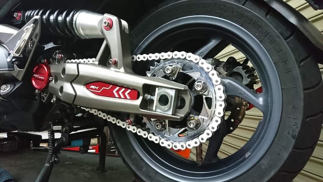

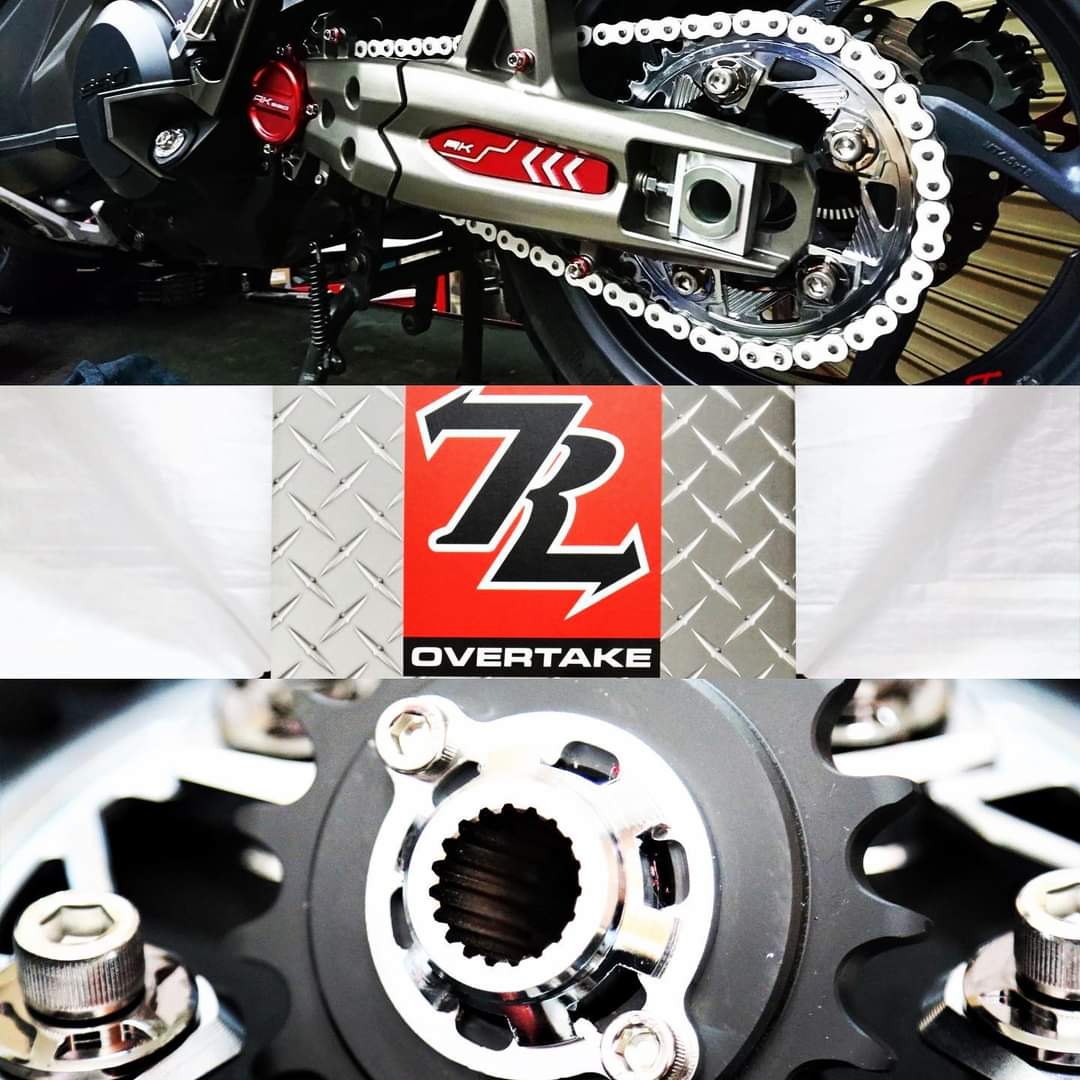

Administrator MariuszBurgi Opublikowano 17 Lutego 2023 Autor Administrator Opublikowano 17 Lutego 2023 AK550 po konwersji z paska na łańcuch. Cały set przygotowany przez Taiwan Big Scooter Shop.
Użytkownicy zicoo62 Opublikowano 19 Lutego 2023 Użytkownicy Opublikowano 19 Lutego 2023 A gdzie można nabyć takowy zestaw, Mariuszu, bo na stronie sklepu nie widzę. I ileż to usdolców takowe urządzenie może być warte? Słyszałem już wcześniej, że w AK 550 przerabiają napęd na łańcuch. Pytanie o sensowność takiego rozwiązania. Bo przy dużym serwisie paka napędu przy 24 tys. km to może bym się zastanowił.
Administrator MariuszBurgi Opublikowano 19 Lutego 2023 Autor Administrator Opublikowano 19 Lutego 2023 Temat zapodali ostatnio na swoim fan-page'u chłopaki z Kymco PL, natomiast widzę, że TBSS nie mają tego kitu w aktualnej ofercie -> KLIK. Może jeszcze nie wprowadzili albo czasowo wycofali. Natomiast sam pomysł nie jest nowy. Co do sensowności takiej przeróbki to widzę dwie korzyści: 1. Niższy koszt wymiany łańcucha przy podobnej wytrzymałości vs pasek 2. Mniej kłopotliwa wymiana, brak konieczności użycia specjalistycznych urządzeń centrujących
Użytkownicy zicoo62 Opublikowano 19 Lutego 2023 Użytkownicy Opublikowano 19 Lutego 2023 I te plusy mnie przekonują. pewnie trzeba będzie ten temat przemyśleć i przymierzyć się do realizacji.
