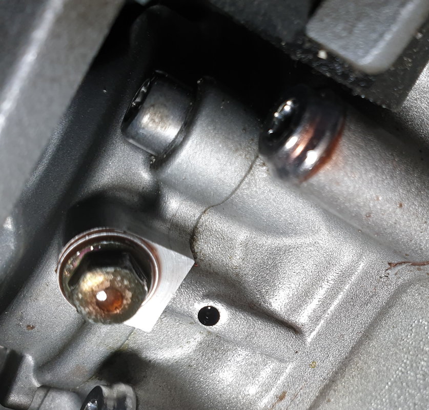

orynski Opublikowano 21 Listopada 2019 Opublikowano 21 Listopada 2019 no i nie mam szczescia do tego kymkacza. zrobilem przegląd i od tego momentu mam problem w przeciekami oleju, najpierw okazalo sie ze krzywo wkręcony korek, ale po czyscilem wszystko i nadal cieknie. trochę dziwne po na dwoch srubach. jest tam jakis otwor, zastanawia mnie czy to stamdąd nie pluje olejem... tak wyglada po przejechaniu ok. 30km. zetknął sie ktoś z czymś takim?
hormig Opublikowano 21 Listopada 2019 Opublikowano 21 Listopada 2019 Na moje to raczej płyn chłodzący przy pompie wody. Zrób zdjęcie z dalszej odległości i zobacz jaki masz kolor płynu chłodzącego bo oryginalnie jest zielony.
orynski Opublikowano 21 Listopada 2019 Opublikowano 21 Listopada 2019 To jest olej. Wiem bo serwis po wymianie krzywo wkręcił korek i było to samo tylko w innej części. Ale po czyściłem i teraz widzę że cieknie w innym miejscu.
hormig Opublikowano 21 Listopada 2019 Opublikowano 21 Listopada 2019 Ta ciemna śruba która jest łebkiem w dół to śruba spustowa płynu chłodzącego w pompie wody. Widocznie masz nieszczelność na tej drugiej śrubie. A wymieniali Ci zaworek przy pompie oleju(akcja serwisowa)? Jeżeli tak to może słabo uszczelnili kapę bo ona nie ma uszczelki i montowana jest na silikon..
Astonpiotr Opublikowano 21 Listopada 2019 Opublikowano 21 Listopada 2019 Njc tylko pogratulować serwisowi!!!
orynski Opublikowano 21 Listopada 2019 Opublikowano 21 Listopada 2019 Nie miałem akcji serwisowych. Chyba że przed kupnem. Olej jest czerwony, płyn zielony. Juz wyczyściłem wszystko, jutro sprawdzę, ale na 99 procent to olej.
orynski Opublikowano 22 Listopada 2019 Opublikowano 22 Listopada 2019 wydaje sie ze wycieka to z tego otworka (co to jest?) - dziś zebrało się na tej dalszej śrubie (pewnie pęd powietrza) ale czuć ze jest mokro już od otworka. jakie akcje serwisowe oprocz świateł (te mi się włączają po uruchomieniu silnika) są w roczniku 2018?
hormig Opublikowano 22 Listopada 2019 Opublikowano 22 Listopada 2019 Jest akcja na wymianę zaworka przy pompie oleju. Żeby to zrobić trzeba zdemontować pompę wody i właśnie kapę w której jest ten mały jak to nazwałeś otworek. Oddaj skuter na akcję do dilera i zgłoś gdzie masz nieszczelność, zrobią Ci to przy okazji akcji serwisowej.. pozdro
