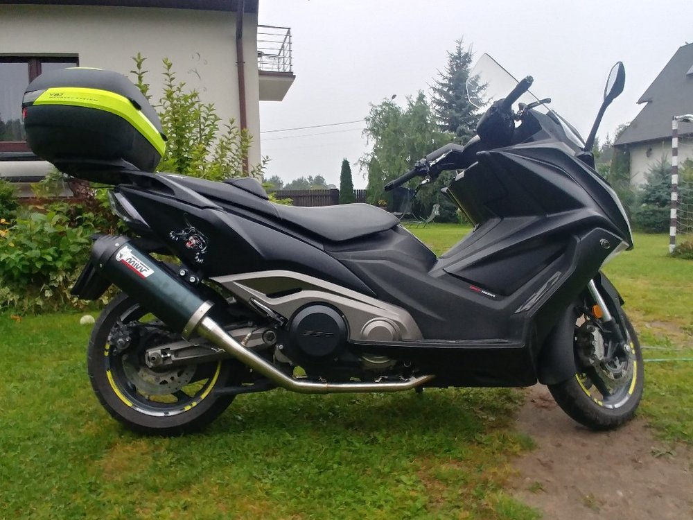

rafiklegia Opublikowano 27 Września 2019 Opublikowano 27 Września 2019 Blisko dwa miesiące oczekiwania... ale w końcu jest ? MIVV ? Na razie trzeba to okiełznać ? 1
Klubowicze Piootr Opublikowano 27 Września 2019 Klubowicze Opublikowano 27 Września 2019 Gratuluje zakupu i cieszę się, że AK550 tak pięknie rozkwita w ciebie Gdyby jeszcze ta rura dolotowa była w czarnym macie to byłby miód malina i orzeszki.
