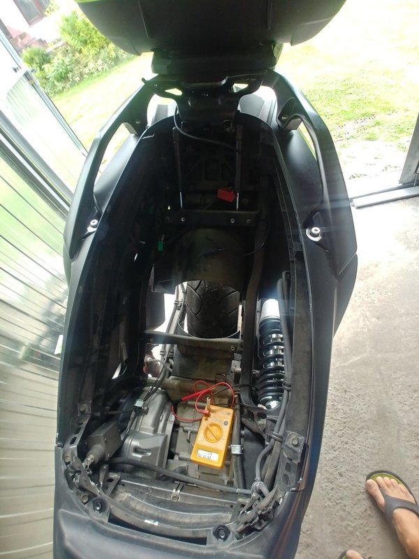

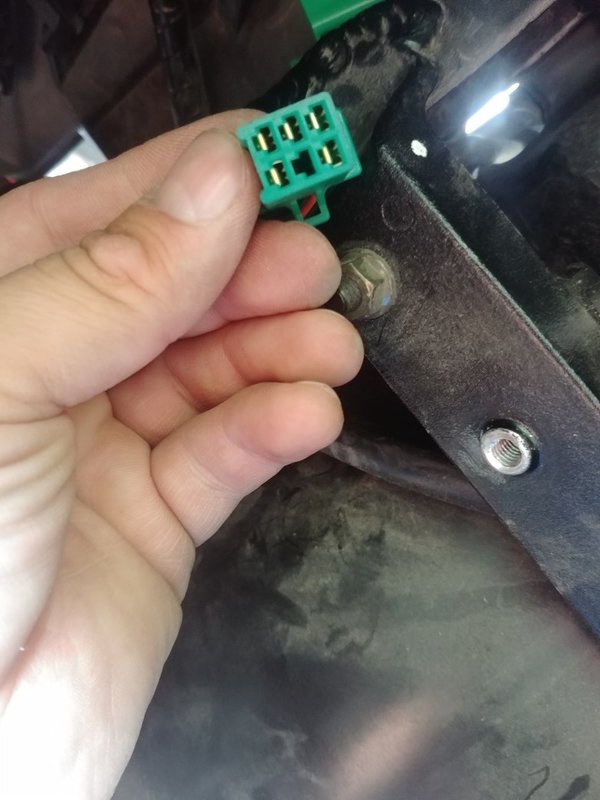

rafiklegia Opublikowano 11 Września 2019 Opublikowano 11 Września 2019 To może jeszcze rozkminisz które kabelki są od światła stopu ? Ze stopu wychodzi jedna wiązka kilku kabli na górze i u dołu dwa kable brązowy i zielono żółty. Pod któryś muszę się dopiąć ze stopem od kufra ?
lawnik Opublikowano 11 Września 2019 Opublikowano 11 Września 2019 Godzinę temu, rafiklegia napisał: To może jeszcze rozkminisz które kabelki są od światła stopu ? Ze stopu wychodzi jedna wiązka kilku kabli na górze i u dołu dwa kable brązowy i zielono żółty. Pod któryś muszę się dopiąć ze stopem od kufra ? Też podpinałem światełka kufra. Musiałem wyjąć plastik kufra z pod siodła, rozpiąłem kostkę od tylnej lampy i miernikiem sprawdzałem napięcie po wciśnięciu hamulca. O ile pamiętam był to brązowy kabel, ale nie pamiętam na 100%.

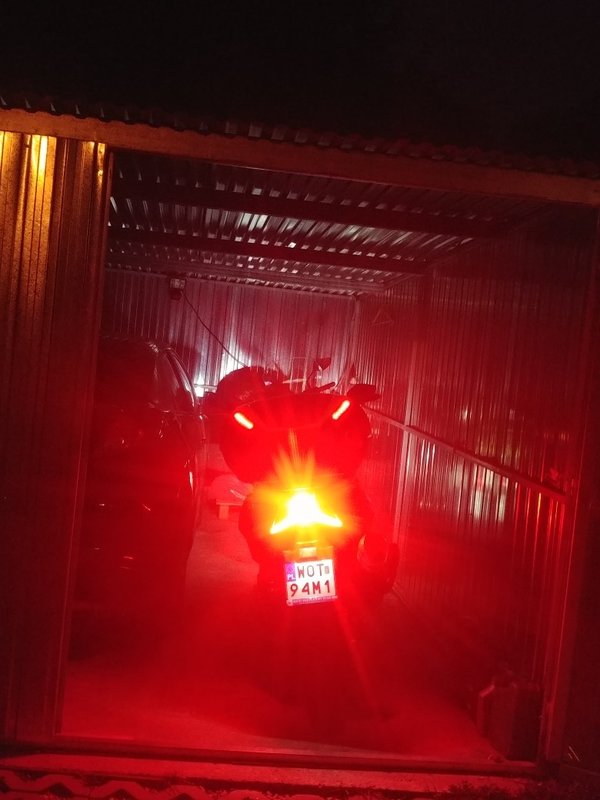

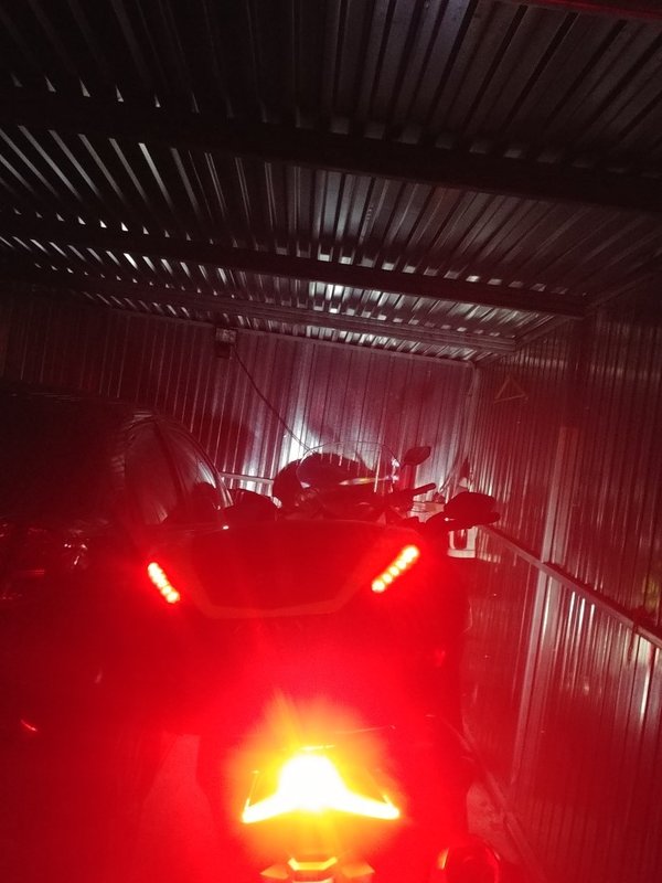

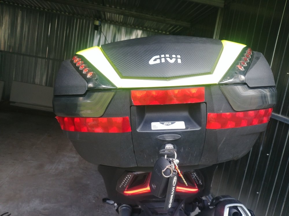

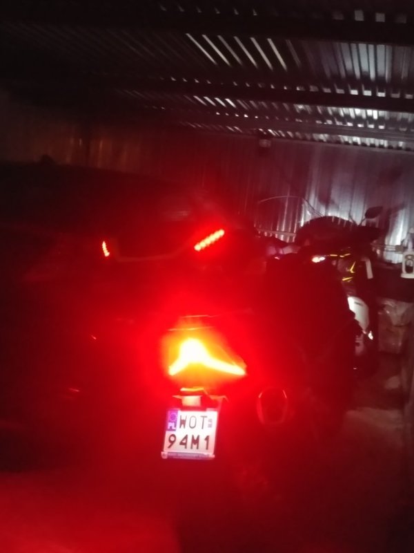

rafiklegia Opublikowano 14 Września 2019 Opublikowano 14 Września 2019 Wczoraj podjąłem się montażu świateł stopu w kufrze Givi. Zakupiłem oryginalne ledy od Givi dedykowane to tych kufrów. Montażu wewnątrz kufra nie będę opisywał bo to jest dziecinnie proste. Najważniejsze to poprawne podłączenie kabli do instalacji. Według instrukcji Givi zaleca aby wpiąć się dwiema spinkami w przewody oryginalne. Ja jednak chciałem tego uniknąć i postanowiłem wpiąć te przewody bezpośrednio w kostkę. Tak więc wystarczy zdemontować siedzisko i schowek pod nim. Odkręcając kilka śrubek mamy pełny dostęp do zielonej kostki odpowiedzialnej za tylne światła. W kostce dolny pin po lewej stronie to masa, górny prawy to światło stopu właśnie. Wpinamy właśnie w te miejsca kable i musi hulać ? Efekt w dzień jest raczej słabo widoczny ale wieczorem moim zdaniem spełnia zadanie. Zdjęcie nie oddaje w pełni efektu bo jednak fabryczny STOP oślepia aparat ?

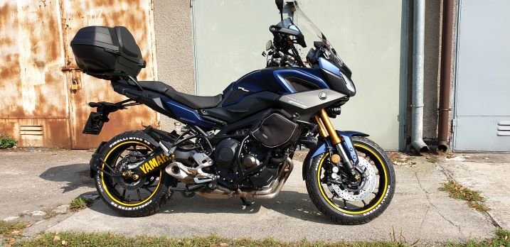

lawnik Opublikowano 15 Września 2019 Opublikowano 15 Września 2019 9 godzin temu, zygmek68 napisał: Skoro to wątek zbiorczy to zadam tutaj takie pytanie. Na wiosnę sprzedałem Integrę, myśląc że wystarczy mi MT09. Jednak się pomyliłem, chcę wrócić do skutera(jako drugi pojazd) który będzie mnie woził do pracy i na małe wycieczki. Przetestowałem C 650 GT od BMW,T MAX-a, oraz Hondę XADV, niestety bez emocji (żaden skuter nie wywarł specjalnego wrażenia) . Nie mam możliwości jazdy AK550. Proszę o wyrażenie waszych opini na tema jego wad i zalet..I nie chodzi tutaj o wyliczanie ile było awarii, czy ile pali na setkę. Bardziej zależ mi na waszych opiniach i wrażeniach z codziennego użytkowania. Cześć! Jestem w podobnym miejscu co Ty, z tym że ja już dokonałem wyboru. Też mam Yamahę Tracer 900 GT i naszego AK 550. Co prawda nie testowałem innych dużych skuterów ale zdecydowanie wolę jeździć do pracy w centrum Warszawy skuterem niż Yamahą. Przyspieszenie (do 80km/h), reakcja na gaz, hamulce i nisko położony środek ciężkości zdecydowanie predysponują go (w mojej ocenie) do jazdy w miejskich korkach. Nie można też zapomnieć o dźwięku jaki wydaje i o reakcji jaką wywiera na kierowcach samochodów. Jest bardzo niski i basowy co powoduje że nawet przy niskich obrotach dochodzi do uszu kierowców. Kilka razy spotkałem się z zapytaniem co to za marka bo po dźwięku można by ocenić że to ogromny motocykl z fabrycznym tłumikiem. Efektem tego jest to, że jeśli nawet kierowcy go nie widzą w lusterkach, to już go słyszą (piszę tu o sytuacji w korkach). Poza tym cena - o tym nie będę już pisał. Są też minusy: źle umiejscowiony włącznik świateł awaryjnych i dość szeroka kanapa w miejscu kierowcy (przy moim wzroście 175cm) nie są najszczęśliwszym rozwiązaniem. Dokupiłem też do niego dedykowany motkoc co pozwala mi jeździć już przy temperaturze -1 stopień - duża szyba GIVI i grzane manetki też robią swoje. To tyle moich przemyśleń - Pozdrawiam.
