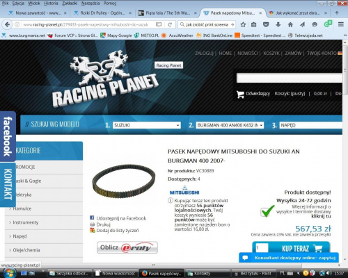

Długi Opublikowano 14 Lipca 2016 Opublikowano 14 Lipca 2016 Saperku szkoda łez zakładam Costę i już Jeśli założysz też "dobry" pasek to znów laweta..... Ja mam zamontowane rolki Pulley'a + pasek Mitsuboshi. Zrobiłem już od początku sezonu "kilka" kilometrów w tym ani jednego na lawecie. Szukałbym przyczyny rwania się pasków w czymś innym, a na pewno nie w rolkach.
Klubowicze arturo-bb Opublikowano 14 Lipca 2016 Autor Klubowicze Opublikowano 14 Lipca 2016 Tu jest problem. Na forum było to już chyba tysiąc razy pisane. Do mocnych skuterów tylko pasek Mitsuboshi. Z innych zostaje sieczka. Tak kończy się przesadne oszczędzanie Arturo tu nie chodzilo o oszczednosc tylko o dostepnosc Dayco kevlar dostepny byl od reki a wygladal naprawde ok już mam dość. Poszły dwa paski Dayco i Malossi dwa razy na lawecie. Nic nie nauczyła cię pierwsza awaria Wszyscy piszą : Pasek tylko MITSUBOSCHI a ty z uporem jeszcze raz kupujesz jakieś badziewie Pretensje miej tylko do siebie Twierdziłeś że chodzi o dostępność. Tu są cały czas od ręki
