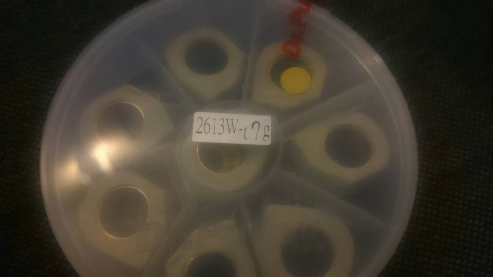

kordziuk Opublikowano 14 Czerwca 2016 Udostępnij Opublikowano 14 Czerwca 2016 Odebralem dzisiaj ale jaka jast waga zero oznaczen Wysłane z mojego D6503 przy użyciu Tapatalka Odnośnik do komentarza
dejon Opublikowano 14 Czerwca 2016 Udostępnij Opublikowano 14 Czerwca 2016 Panie Kordziuk mam wagę Wiec dawaj znac:)ogarniemy temat:)sąsiedzie:) Napisane na Commodore C64.. Odnośnik do komentarza
kordziuk Opublikowano 14 Czerwca 2016 Udostępnij Opublikowano 14 Czerwca 2016 Dejon Ty mi tu nie Panaj zaloze i odlece Wysłane z mojego D6503 przy użyciu Tapatalka Odnośnik do komentarza

alempicki Opublikowano 29 Czerwca 2016 Udostępnij Opublikowano 29 Czerwca 2016 Miałem mało czasu na testy. Rolki zamontowałem do AN400 L0 czyli rok 2010. Waga seryjna 19gr. Zamontowałem 18gr. Teraz wrażenia: przyspieszenie do 100 chyba odrobinę lepsze, obroty silnika przy wyższych prędkościach zdecydowanie niższe. Kultura pracy zespołu napędowego tez odczuwalnie lepsza. Udany zakup - polecam. Dla mnie waga 18gr jest idealna. Jakbym chciał się ścigać po mieście ta poleciłbym 17gr. Może w sobotę wybiorę się w trasę to podzielę się jeszcze wrażeniami. Wysłane z iPhone za pomocą Tapatalk Odnośnik do komentarza
Klubowicze arturo-bb Opublikowano 29 Czerwca 2016 Autor Klubowicze Udostępnij Opublikowano 29 Czerwca 2016 A próbowałeś tych 17gr że tak piszesz czy tylko tak ci się wydaje że tak by było. Dałeś lżejsze tylko o 5% a polecane to 10-15% Odnośnik do komentarza
