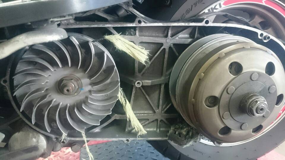

kordziuk Opublikowano 2 Lipca 2016 Udostępnij Opublikowano 2 Lipca 2016 Tyle zostalo po pasku Dayco no coz wszystko posprawdzalismy wyczyscilismy sprezyna zmierzona sprzeglo nowe tym razem pasek malossi kevlar sprawdzilism tez na sucho 180 na szafie i nic nie wskazuje na to aby mial gdzie uciekac. Czas proby poprzedni przezyl tydzien Wysłane z mojego D6503 przy użyciu Tapatalka Odnośnik do komentarza

Klubowicze arturo-bb Opublikowano 3 Lipca 2016 Autor Klubowicze Udostępnij Opublikowano 3 Lipca 2016 Tyle zostalo po pasku Dayco Tu jest problem. Na forum było to już chyba tysiąc razy pisane. Do mocnych skuterów tylko pasek Mitsuboshi. Z innych zostaje sieczka. Tak kończy się przesadne oszczędzanie Odnośnik do komentarza
kordziuk Opublikowano 3 Lipca 2016 Udostępnij Opublikowano 3 Lipca 2016 Arturo tu nie chodzilo o oszczednosc tylko o dostepnosc Dayco kevlar dostepny byl od reki a wygladal naprawde ok Wysłane z mojego D6503 przy użyciu Tapatalka Odnośnik do komentarza
barto Opublikowano 3 Lipca 2016 Udostępnij Opublikowano 3 Lipca 2016 Jakości paska nie ocenisz po wyglądzie, bo ważne jest to, z czego on jest zrobiony. Ja nadal obstawiam, że to z paskiem coś było nie tak. Odnośnik do komentarza

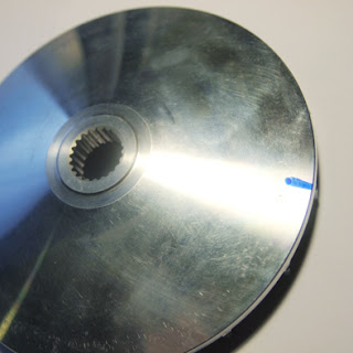

alempicki Opublikowano 3 Lipca 2016 Udostępnij Opublikowano 3 Lipca 2016 Tu problem wagi jest ładnie zilustrowany i opisany. http://www.pulley-scooter-tuning.com/2012/03/der-eddingstift-test.html Odnośnik do komentarza
dr.big Opublikowano 4 Lipca 2016 Udostępnij Opublikowano 4 Lipca 2016 (...) ... czytanie w języku murzyńkim ze zrozumieniem nie bardzo mi wychodzi ... (...) Trzeba było chodzić do szkoły, a nie rzucać w nią kamieniami. Wtedy m. in. wiedziałbyś, że to zwyczajny język sąsiada. @alempicki: Zdjęcie bardzo trafne i obrazujące faktyczny max. zakres pracy paska w danym przypadku. Odnośnik do komentarza
Marek62 Opublikowano 4 Lipca 2016 Udostępnij Opublikowano 4 Lipca 2016 Skopiuj tekst wklej do translatora i po problemie, wszystko jasne czytelne Odnośnik do komentarza
Klubowicze arturo-bb Opublikowano 4 Lipca 2016 Autor Klubowicze Udostępnij Opublikowano 4 Lipca 2016 do translatora wystarczy tylko skopiować adres strony i przetłumaczy całą i będą zdjęcia. Odnośnik do komentarza
EndriuBis Opublikowano 4 Lipca 2016 Udostępnij Opublikowano 4 Lipca 2016 Problem w tym że nie wszyscy sąsiedzi "szprechają" po niemiecku - moi sąsiedzi np. ostatnio nawet po rysyjsku rozmawiać nie chcą , ale nie o tym. Czyli, co Przed założeniem rolek Pulley trzeba sobie na wario narysować kreskę flamastrem i zobaczyć ile tej kreski zostanie zmazanej przez pasek i dopiero na tej podstawie dobierać ciężar rolek Odnośnik do komentarza
qszysiek Opublikowano 4 Lipca 2016 Udostępnij Opublikowano 4 Lipca 2016 Z tego co ja zrozumiałem to tak trzeba zrobić .tylko nie rozumiem jak waga rolek może docisnąc mocniej talerze do siebie jak ruch wariatora ograniczony jest długoscią tuleji po której pracuje. Odnośnik do komentarza
barto Opublikowano 4 Lipca 2016 Udostępnij Opublikowano 4 Lipca 2016 Chodzi o to, że przy normalnych rolkach talerze nie przysuwają się do siebie do oporu, bo po prostu kształt rolek i ich masa powodują, że nie są w stanie pokonać oporu sprężyny centralnej, która po drugiej stronie napędu napina pasek napędowy. Specyficzna konstrukcja pulleyow powoduje, że możliwe jest teoretycznie bliższe dosunięcie talerzy wario, ale nie zawsze tak będzie. Właśnie wtedy, gdy np. na rolkach, które już są w wario, dochodzi do całkowitego dosuwania talerzy wario, zmiana rolek na pulleye nic w tym zakresie nie zmieni. Odnośnik do komentarza
