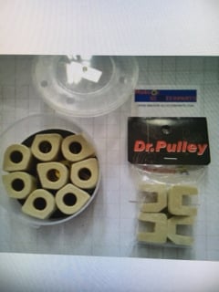

alempicki Opublikowano 9 Czerwca 2016 Udostępnij Opublikowano 9 Czerwca 2016 Jak chcesz mogę zamówić tez ślizgacze. Wysłane z iPhone za pomocą Tapatalk Z Holandii dr Pulley sr2613/8 18gr + sp2613-y(ślizgacze) = 48eur + koszty wysyłki Wysłane z iPhone za pomocą Tapatalk Fotka zestawu Wysłane z iPhone za pomocą Tapatalk Odnośnik do komentarza

EndriuBis Opublikowano 10 Czerwca 2016 Udostępnij Opublikowano 10 Czerwca 2016 Widzę, że jednak Markus wiedział o czym pisze Pytanie: czy "ślizgacze" Dr Pulley są jakieś specjalne ? Alempicki, a jak byś widział organizację takiego zbiorczego zamówienia ? Odnośnik do komentarza

Marcus Opublikowano 10 Czerwca 2016 Udostępnij Opublikowano 10 Czerwca 2016 Na stronce Dr. Pooley piszą że ślizgacze (SP) poprawiają charakterystykę przeniesienia napędy (jak już nie piszą?) Argument że się mniej zużywają bo są z materiału typu Polymer-Nylon trochę dziwny ale OK Jeśli nasze ślizgacze nie są zużyte (jak to ocenić?) to można sobie faktycznie darować i kupić tylko SR. Rozważam intensywnie zakup 17/18 gr. Odnośnik do komentarza

Tomii Opublikowano 10 Czerwca 2016 Udostępnij Opublikowano 10 Czerwca 2016 Nowe ślizgi Dr Pulley lepiej się trzymają talerza, ciaśniej na nim siedzą, więcej ich zalet nie zauważyłem. Ale może nowe zwykłe ślizgi też tak mają. Odnośnik do komentarza
