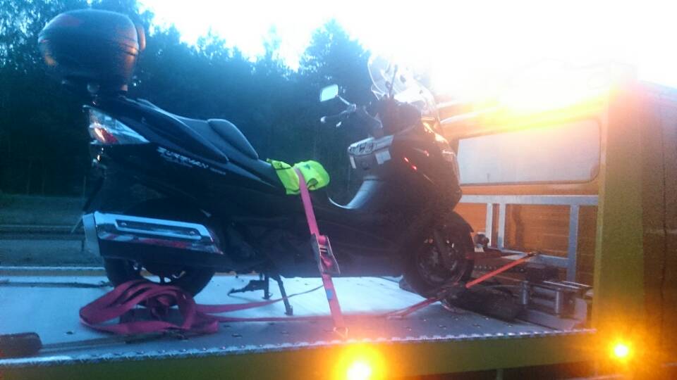

kordziuk Opublikowano 1 Lipca 2016 Opublikowano 1 Lipca 2016 Cos tu nie gra wymienilem rolki pasek i siedze sobie na obwodnicy Ostrow Mazowiecka czekajac na asistans pasek zmielilo przy 140 sie urwal. I juz nie jestem taki happy z tej inwestycji Wysłane z mojego D6503 przy użyciu Tapatalka

barto Opublikowano 1 Lipca 2016 Opublikowano 1 Lipca 2016 To nie przez rolki. Jeśli zostały dobrze zamontowane i z wariatorem było wszystko ok, to przecież w zakresie współpracy z paskiem nic się nie zmienia poza dynamiką zmiany przełożenia.
kordziuk Opublikowano 1 Lipca 2016 Opublikowano 1 Lipca 2016 To nie przez rolki. Jeśli zostały dobrze zamontowane i z wariatorem było wszystko ok, to przecież w zakresie współpracy z paskiem nic się nie zmienia poza dynamiką zmiany przełożenia. To co pasek przeciez nowy i po tygodniu aut ? Co prawda dobrze krecil licznikowo na s8 mialem nawet 170 Wysłane z mojego D6503 przy użyciu Tapatalka

barto Opublikowano 1 Lipca 2016 Opublikowano 1 Lipca 2016 A jakiej firmy pasek? Być może miał jakąś wadę... Z rozrządem w samochodzie też się czasami tak zdarza, że jest niby ok a jednak nawet nowe paski się zrywają. Rozbierzesz napęd i zobaczysz co tam się dokładnie stało. Oczywiście rolki w wario mogą być teraz źle ułożone, bo zerwany pasek nie rozpiera na zewnątrz talerzy wariatora.
Klubowicze arturo-bb Opublikowano 1 Lipca 2016 Autor Klubowicze Opublikowano 1 Lipca 2016 Może i coś jest na rzeczy. Już było parę wpisów o zmielonym pasku po założeniu Pulley-i. Najczęściej przy jeździe na maxa. Ja w zeszłym sezonie zrobiłem ok 10 tyś na tych rolkach i nic się nie działo ale nie przekraczałem 150km/godz. Kolega tak długo jak jechał moim tempem też miał spokój. Jak poszalał to zmieliło Widać trzeba cieszyć się z dynamiki a nie zapindalać do odcinki.
barto Opublikowano 1 Lipca 2016 Opublikowano 1 Lipca 2016 W wolnej chwili poszukam na zagranicznych forach informacji na ten temat. Jeśli faktycznie tak jest i takich przypadków jest więcej, to pytanie z czego to może wynikać.
kordziuk Opublikowano 1 Lipca 2016 Opublikowano 1 Lipca 2016 Arturo to prawda pojechalem moze z 30 kilometrow na maxa i o dziwo poczatkowo tak krecil do 150 ale trzymajac rolgaz do konca zaczal po jakims czasie 160 i dalej o dziwo 170 ale po odpuszczeniu czulem dziwne wibracje mrowienie ale 20km musialem jechac 90 do 110 wyszkow ostrow trasa w budowie a po wyjsciu na obwodnice ostrowa odkrecilem na maxa i przy 140 strzal juz wiedzialem ze to koniec i laweta. No coz od rana walczymy ale jesli to co piszesz max 150 to zostaje Tmax Wysłane z mojego D6503 przy użyciu Tapatalka
