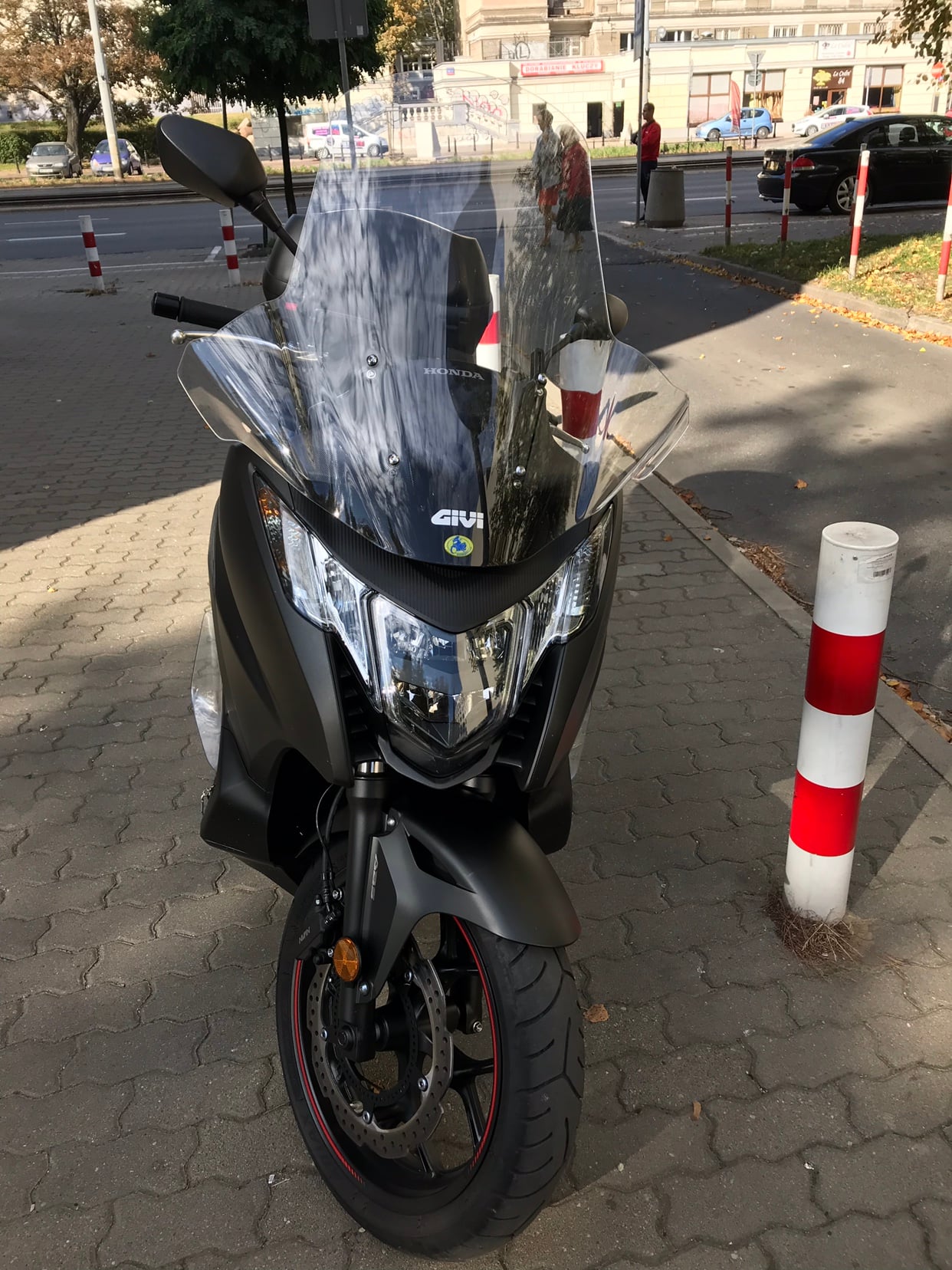

bobby Opublikowano 18 Września 2018 Udostępnij Opublikowano 18 Września 2018 Godzinę temu, smarciu napisał: Może przydałby Ci się dyfuzor na szybę? Z tym przedłużaniem szyby akcesoryjną i deflektorem czasem trzeba uważać. W bliźniaczej nc bardzo dużo problemów pojawiało się po zakupie akcesoryjnej szyby od givi. Na włoskim forum wielu ludzi mnie przestrzegało przed zakupem givi która się łamała i odginała na autostradach. Rozmawiałem z jednym użytkownikiem z Wawy, który kupił akcesoryjną givi i przedłużył deflektorem. Z jego opowieści podczas jednej z jazd na autostradzie szyba mu wypadła Sama honda do wersji nc sprzedaje akcesoryjną szybe ze specjalnym metalowym wspornikiem. Niestety i tu znam przypadek gdzie wyższa szyba hondy plus deflektor powyżej 170 km/h odgiely się podczas bardzo wietrznej pogody Odnośnik do komentarza
Klubowicze Piootr Opublikowano 18 Września 2018 Klubowicze Udostępnij Opublikowano 18 Września 2018 W zasadzie nie zamierzałem kupować akcesoryjnej turystycznej szyby GIVI tylko zastosować zwyżkę do szyby standardowej. Mam otrzymać od KriSSo szybę turystyczną prawdopodobnie OEM, która jest lekko przycięta. Jak przyjdzie paczka ze Szczecina to będę miał pogląd. Odnośnik do komentarza
Sympatycy KriSSo Opublikowano 19 Września 2018 Sympatycy Udostępnij Opublikowano 19 Września 2018 Zobaczysz, że nie będziesz chciał z inną jeździć. Ta givi leży bardzo dobrze, nie szpeci i ma idealną wysokość przy naszym wzroście. Założyłem seryjną tylko i wyłącznie z powodu koszmarnych upałów. W mniejszych jest super. Odnośnik do komentarza
marek_m Opublikowano 19 Września 2018 Udostępnij Opublikowano 19 Września 2018 Polecam szybę MRA z deflektorem + szyny BRUUDT Odnośnik do komentarza
Klubowicze Piootr Opublikowano 19 Września 2018 Klubowicze Udostępnij Opublikowano 19 Września 2018 Polecam szybę MRA z deflektorem + szyny BRUUDT Szyny już są w drodze do mnie. Oczywiście zgodnie z Twoją rekomendacją z przed kilku lat. Szyba też niczego sobie.Zobaczysz, że nie będziesz chciał z inną jeździć. Ta givi leży bardzo dobrze, nie szpeci i ma idealną wysokość przy naszym wzroście. Założyłem seryjną tylko i wyłącznie z powodu koszmarnych upałów. W mniejszych jest super. Krzysiu, czekam na paczkę, bo zimno mi już za tą seryjną szybką. Może po „Majówce” się uda. Odnośnik do komentarza

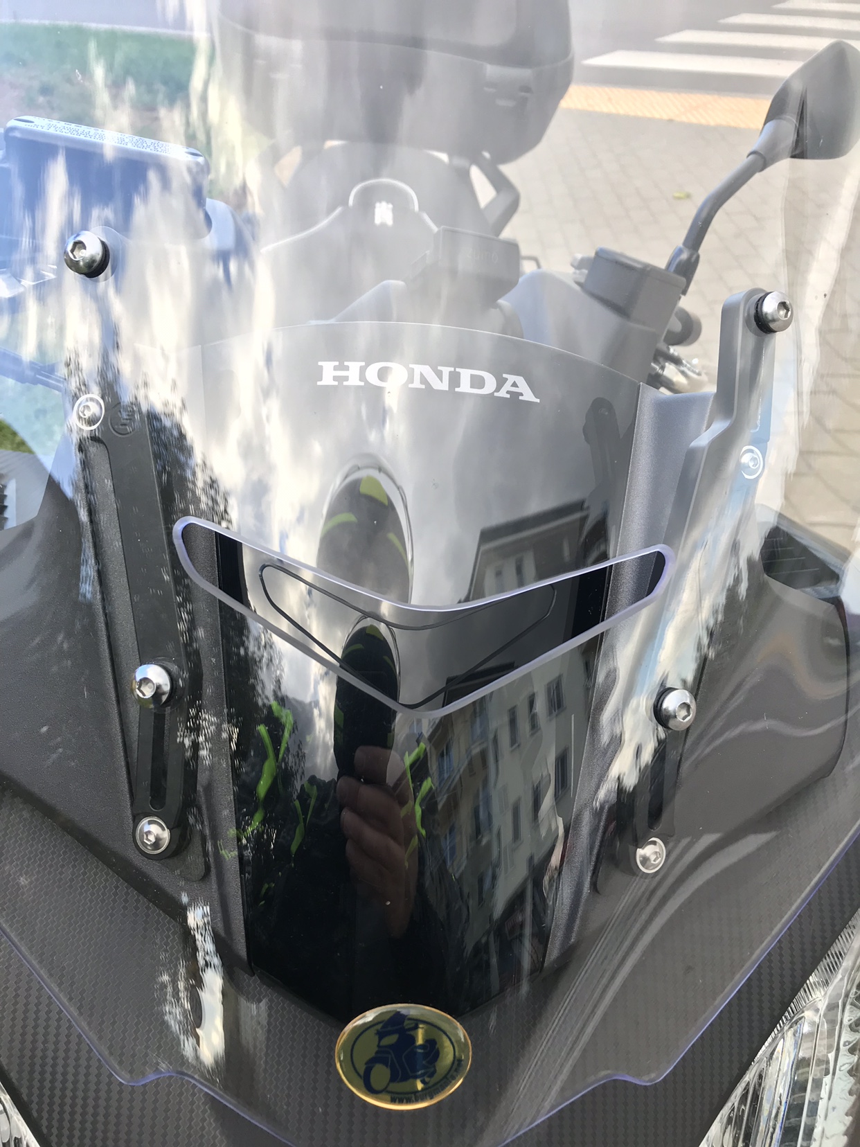

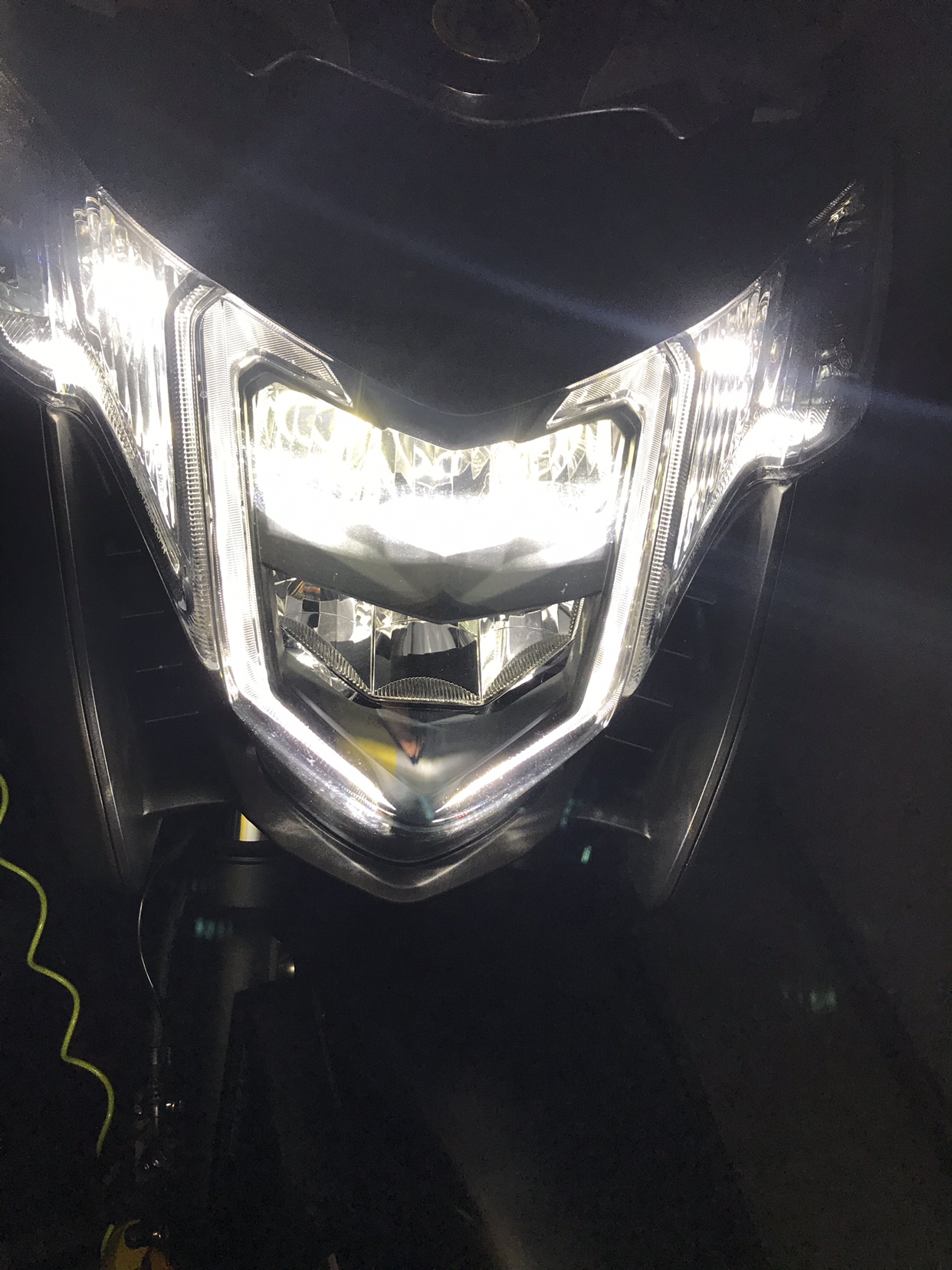

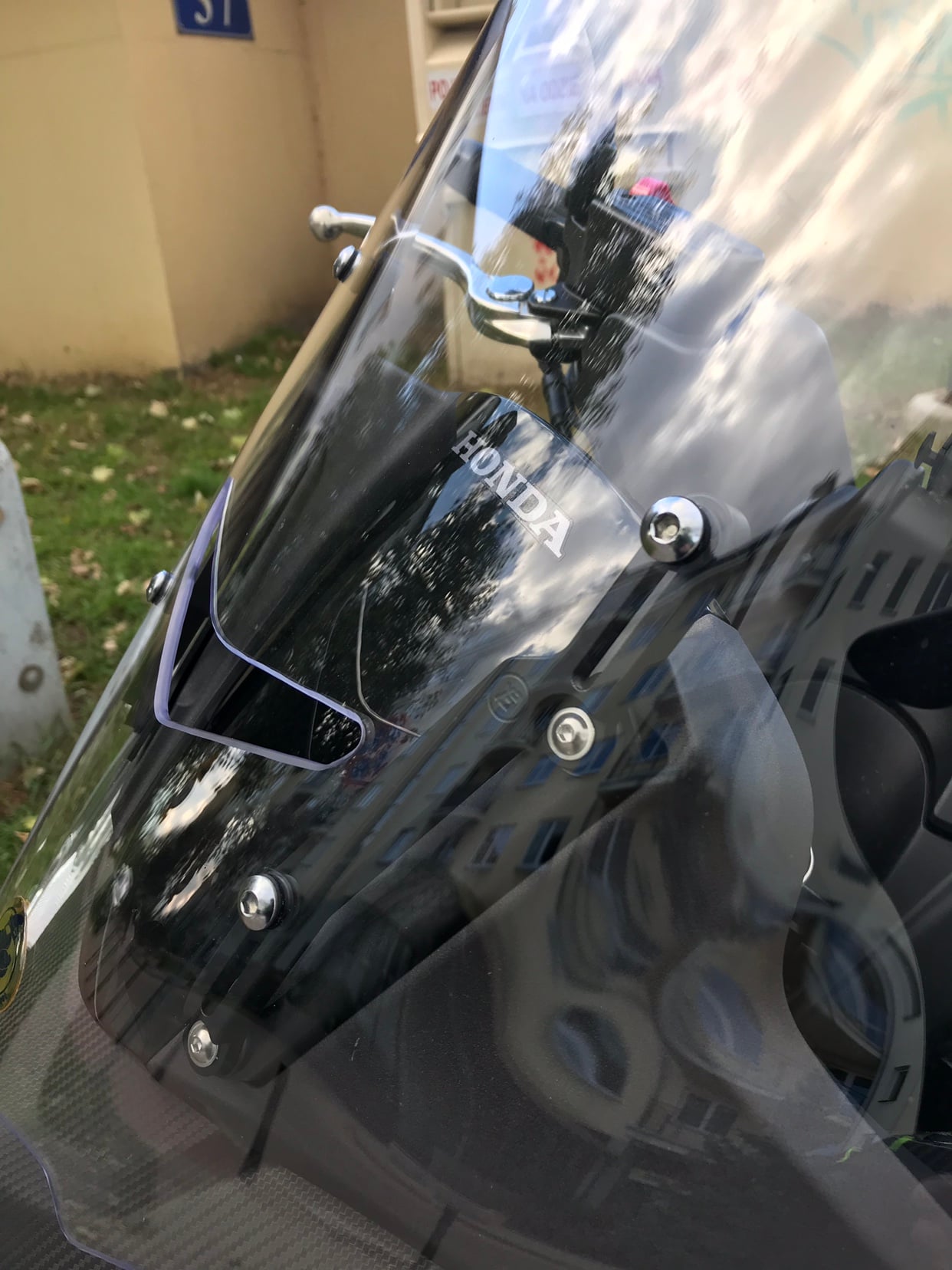

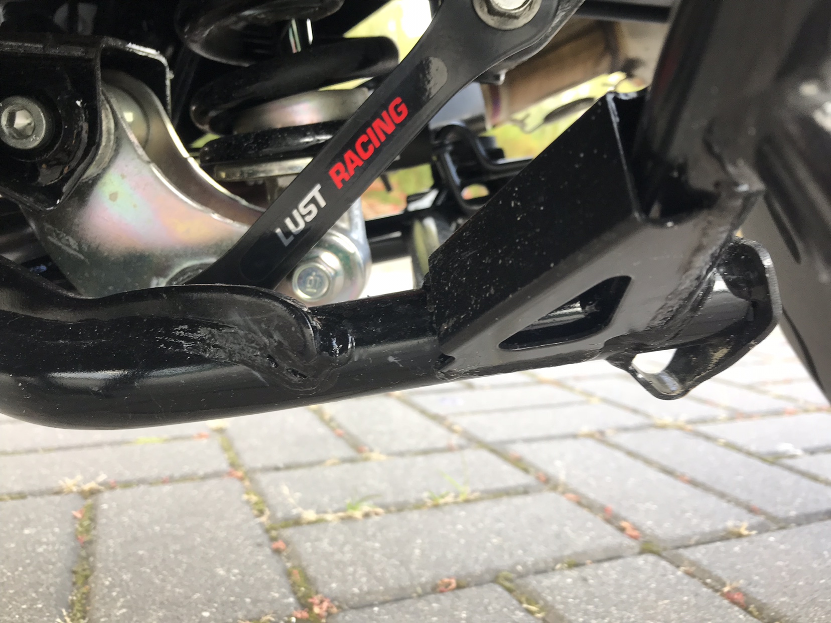

Klubowicze Piootr Opublikowano 2 Października 2018 Klubowicze Udostępnij Opublikowano 2 Października 2018 Dziś rękami chłopaków z MotoPower obniżyłem swoją Integrę o około 3 cm. Użyliśmy do tego celu zakupionego w zeszłym tygodniu zestawu od "Lust Racing". Koszt całości około 62 GBP z przesyłką plus montaż. Miałem problemy zasięgiem stóp do ziemi i dotykałem tylko końcówkami palców. Teraz nareszcie jest z tym dobrze jak w SW-T600 praktycznie pełne stopy na asfalcie. Jedyną, dodatkową modyfikacją, którą przeprowadzę już w zimie to zakup używanej stopki bocznej i skrócenie jej o około 2-3 cm i zamontowanie w miejsce fabrycznej. Zrobiłem pierwsze km i po modyfikacji Integra prowadzi się tak samo jak przed modyfikacją. Zmianę polecam wszystkim kierowcom modelu Integra, którzy mają wzrost około 170 - 173 cm lub/i tym, którzy mają po prostu krótsze kończyny dolne. Wymieniłem także żarówki pozycyjne przednie i miejsce tradycyjnych zajęły led'y od Philips. Taka "modyfikacja" powinna być „robiona” fabrycznie. W weekend zainstalowałem „prowadnice” za pomocą których można regulować szybę. Zestaw zakupiłem bezpośrednio od producenta na www. Bruudt.de. Koszt całości z przesyłką 73,95 €. Tanio nie było, ale to było „coś” czego mi w Integrze brakowało. Produkt bardzo ładnie wykonany z lekkiego aluminium. Modyfikacja przetestowana dziś z różnymi prędkościami i muszę stwierdzić, że nareszcie mi wiatr nie wali prosto w pysk (szybkę kasku), a o to mi chodziło. Nie potrzeba mi już żadnych deflektorów. W planach mam jeszcze flokowanie „fortepianowych” paneli w przekroku, bo się niemiłosiernie zmęczyły po ponad półrocznej eksploatacji. Odnośnik do komentarza
Klubowicze arturo-bb Opublikowano 2 Października 2018 Klubowicze Udostępnij Opublikowano 2 Października 2018 2 minuty temu, Piootr napisał: obniżyłem swoją Integrę o około 3 cm. Użyliśmy do tego celu zakupionego w zeszłym tygodniu zestawu od "Lust Racing". To jest bardzo ciekawa informacja. Może nie na dzisiaj ale kto wie co życie przyniesie za parę lat Odnośnik do komentarza
Astonpiotr Opublikowano 2 Października 2018 Udostępnij Opublikowano 2 Października 2018 No przednia lampa wygląda bardzo fajnie z tymi ledami. Odnośnik do komentarza
Rogierro Opublikowano 2 Października 2018 Udostępnij Opublikowano 2 Października 2018 3 godziny temu, Piootr napisał: Dziś rękami chłopaków z MotoPower obniżyłem swoją Integrę o około 3 cm. Użyliśmy do tego celu zakupionego w zeszłym tygodniu zestawu od "Lust Racing". To ja dodam dla ewentualnych zainteresowanych, że są dostępne zestawy podwyższające, bodajże w trzech rozmiarach. Widziałem na ebay-u. Odnośnik do komentarza
RONIN Opublikowano 2 Października 2018 Udostępnij Opublikowano 2 Października 2018 7 godzin temu, arturo-bb napisał: To jest bardzo ciekawa informacja. Może nie na dzisiaj ale kto wie co życie przyniesie za parę lat Zestawy są w zakresie od -25 mm do -60 mm. Tak samo jak do Hondy x-adv. Odnośnik do komentarza

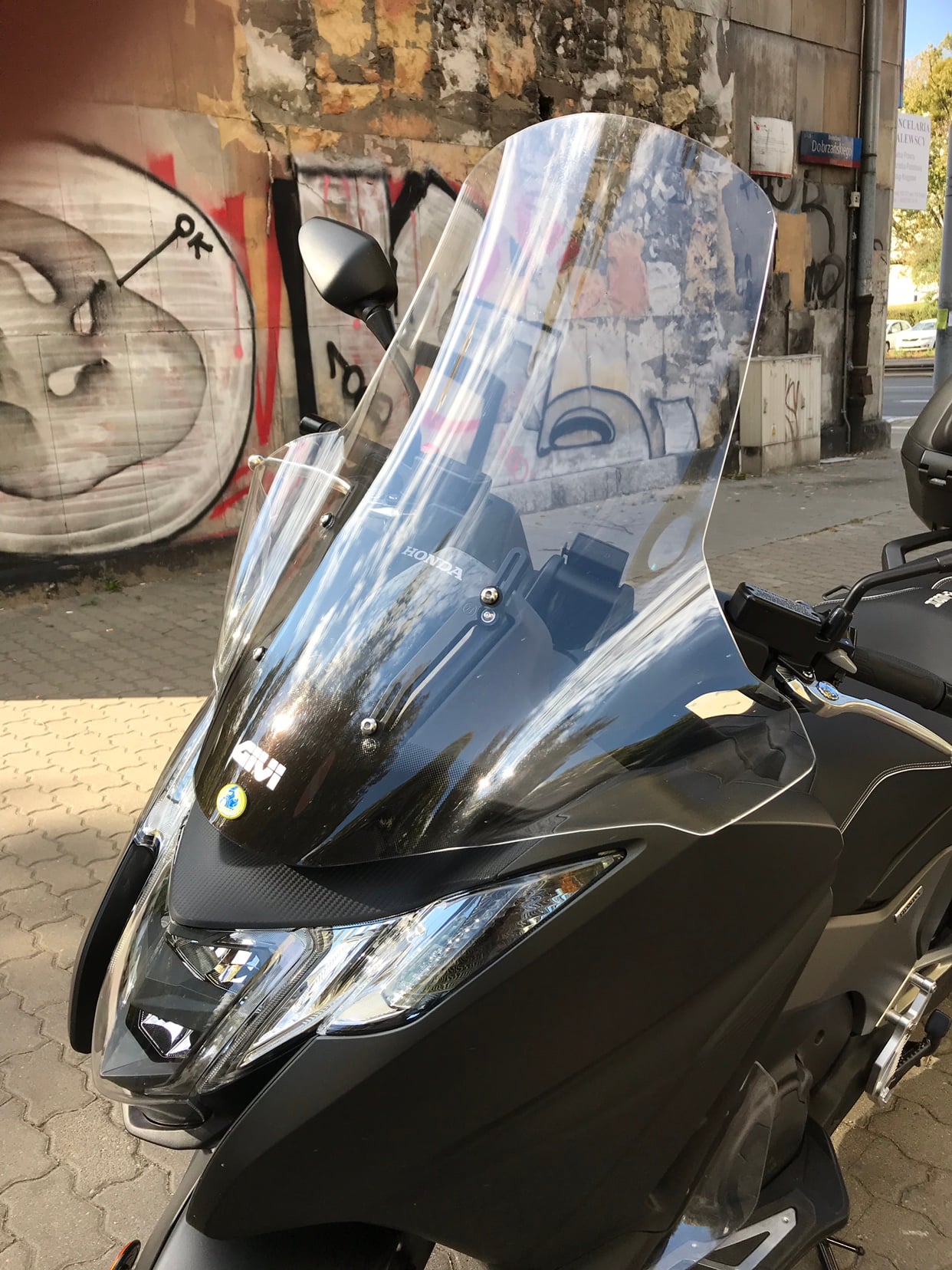

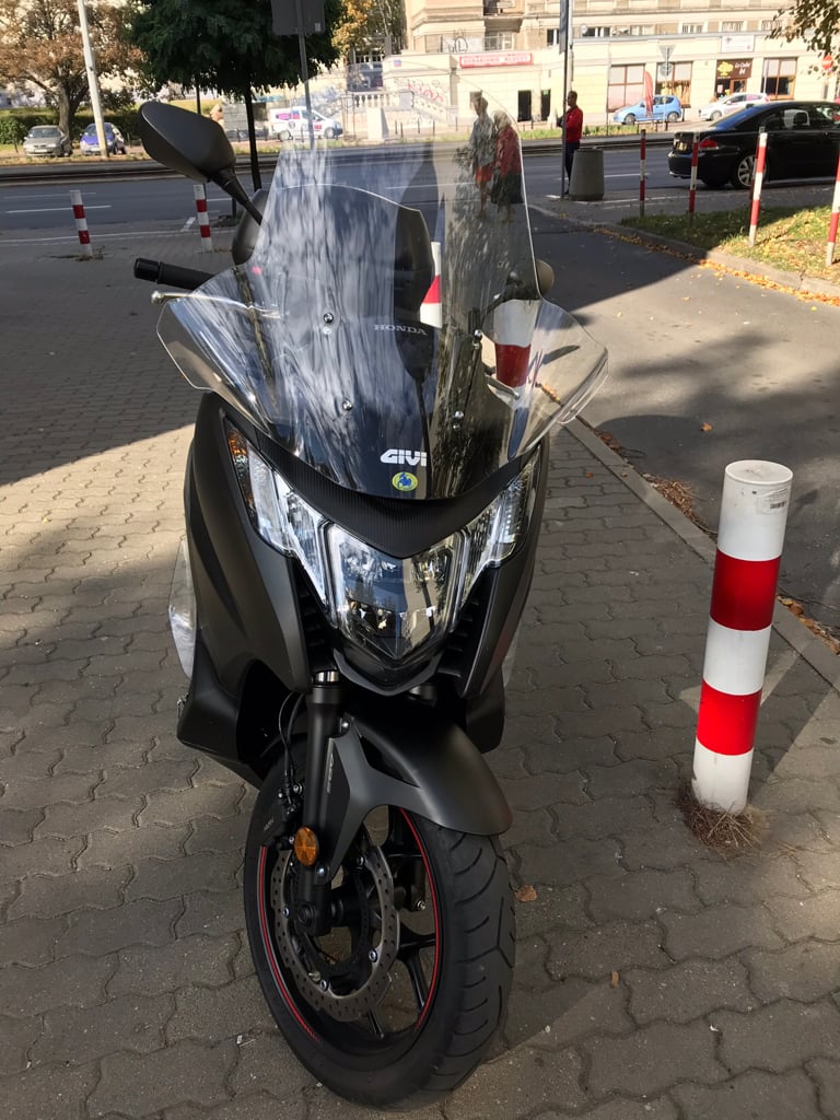

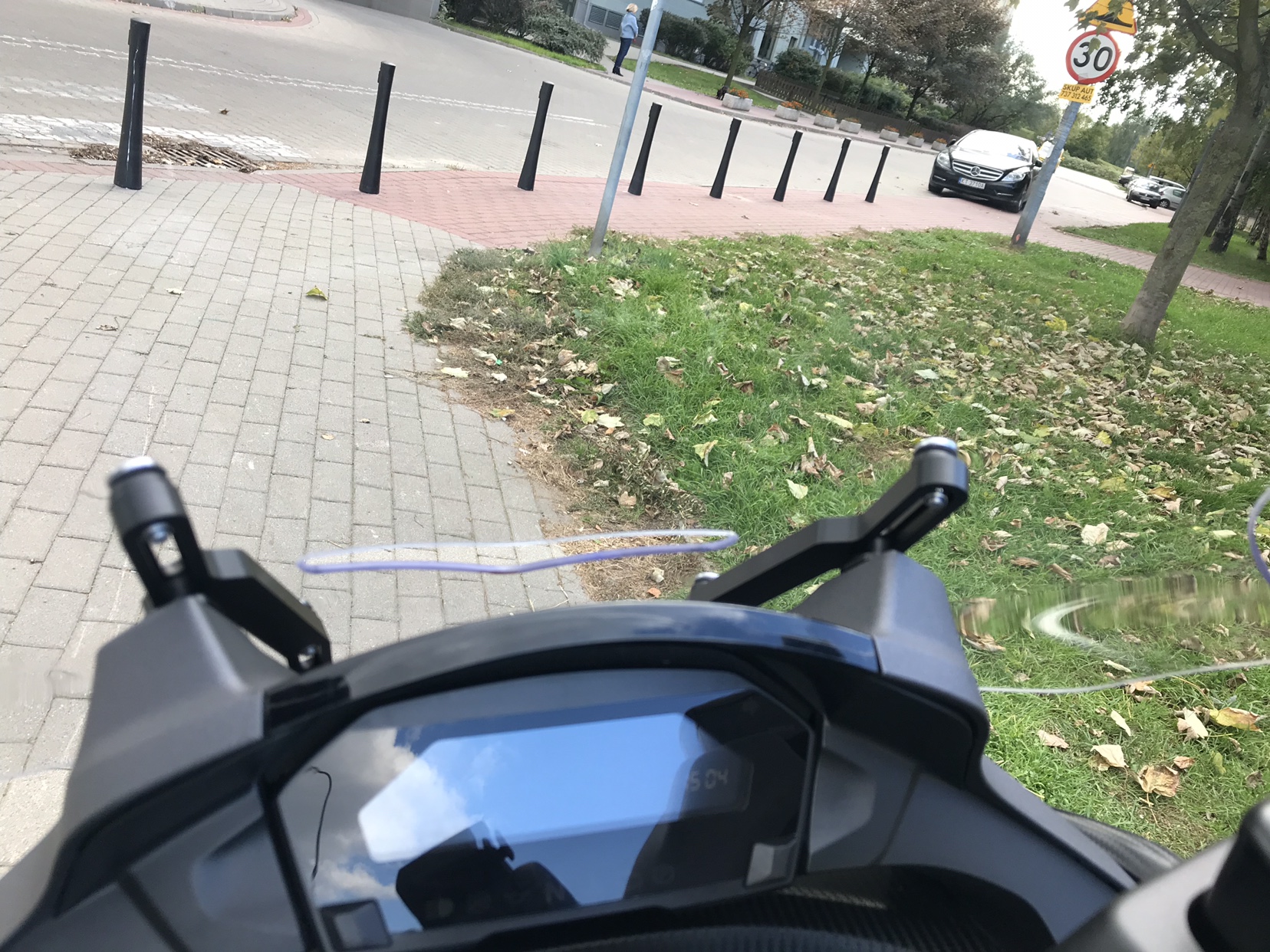

Klubowicze Piootr Opublikowano 11 Października 2018 Klubowicze Udostępnij Opublikowano 11 Października 2018 Chciałbym sobie pozwolić na odrobinę prywaty i serdecznie podziękować Wojtkowi Urbiemu za zajęcie się wysyłką i pakowaniem kanapy, tłumika i szyby, które były na standardowym wyposażeniu Integry. Elementów tych z prozaicznych powodów nie mogłem zabrać ze Szczecina osobiście w dniu odbioru moto od KriSSo. Paczka była ogromna, a wszystko świetnie zapakowane. Dziękuje Wojtku .Tak zupełnie przy okazji dziś zamontowałem akcesoryjną szybę GIVI. Muszę stwierdzić, że wielki to żagiel. W sobotę będę testował na drodze do Ostrołęki. Odnośnik do komentarza
Sympatycy KriSSo Opublikowano 11 Października 2018 Sympatycy Udostępnij Opublikowano 11 Października 2018 Żagiel jest i tak mniejszy niż był początkowo, a przy okazji działa znakomicie w mojej opinii. Testuj, daj cynk jakie odczucia. Odnośnik do komentarza

smarciu Opublikowano 13 Października 2018 Udostępnij Opublikowano 13 Października 2018 Pięknie te nowe graty wyglądają,regulacja szyby, flok, dodatkowe owiewki, wszystko przygotowane gratki! Odnośnik do komentarza
Klubowicze Piootr Opublikowano 14 Października 2018 Klubowicze Udostępnij Opublikowano 14 Października 2018 Nie chcę być niegrzeczny, ale ktoś mi posta wykasował, który był w temacie. Z rozpędu poleciał też wpis KriSSo. Post zawierał między innymi fotki Integry z zainstalowaną szybą turystyczną GIVI. Odnośnik do komentarza
