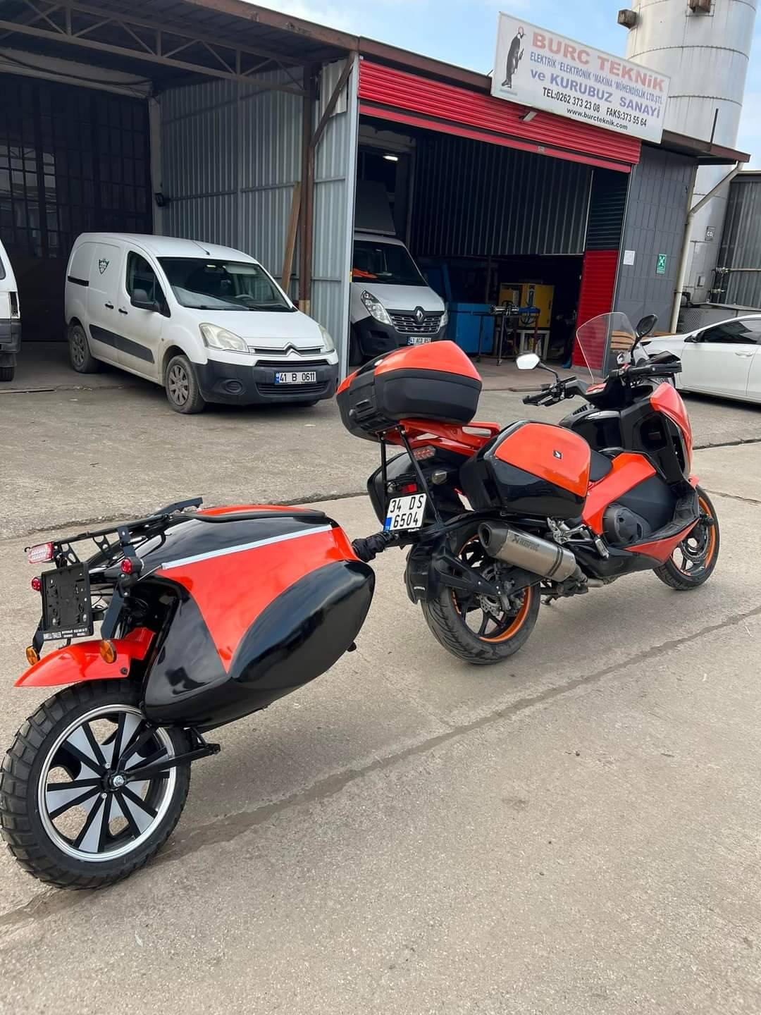

Administrator 𝕄𝕒𝕣𝕚𝕦𝕤𝕫𝔹𝕦𝕣𝕘𝕚 Opublikowano 2 Lipca 2023 Autor Administrator Udostępnij Opublikowano 2 Lipca 2023 Integra Trailer 🫢 Odnośnik do komentarza

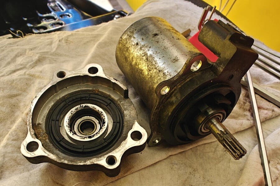

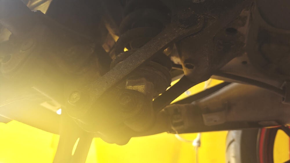

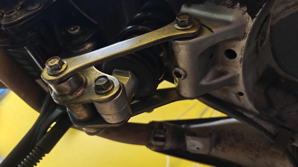

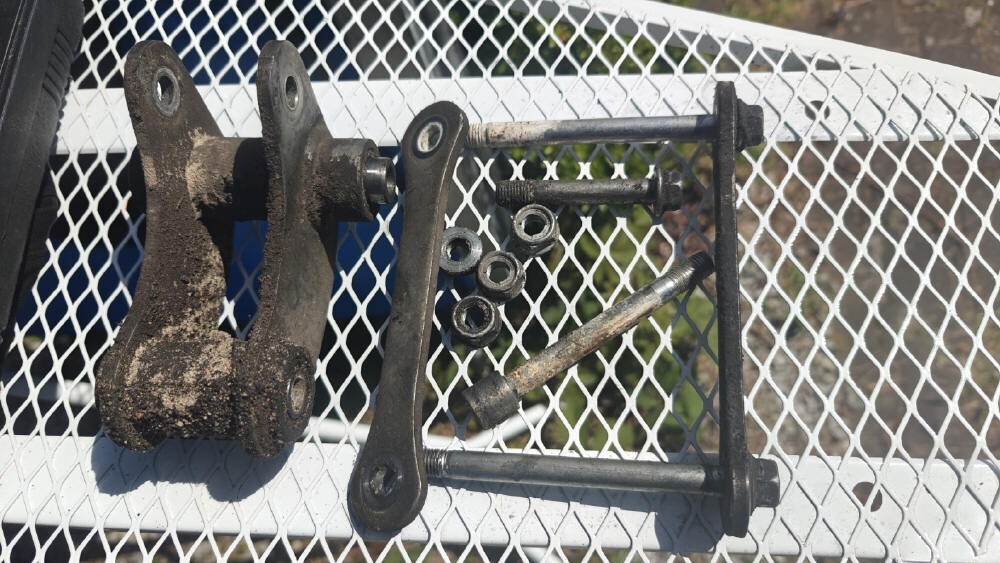

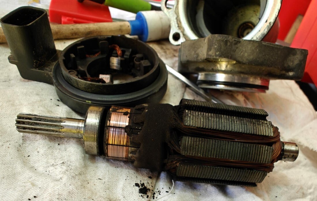

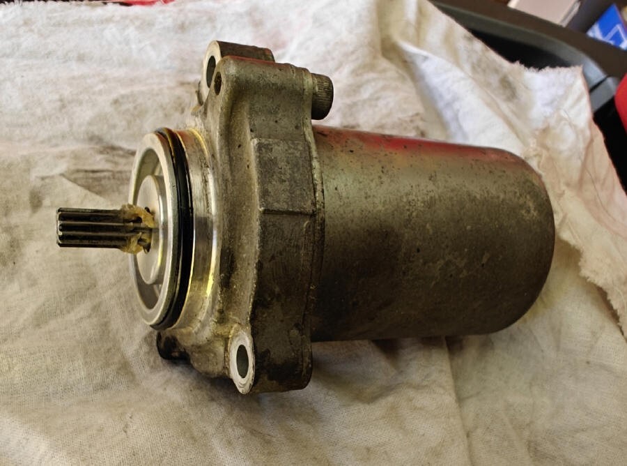

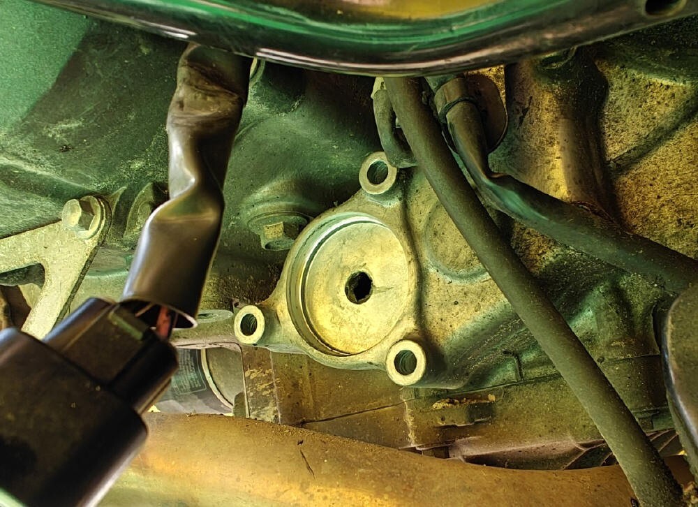

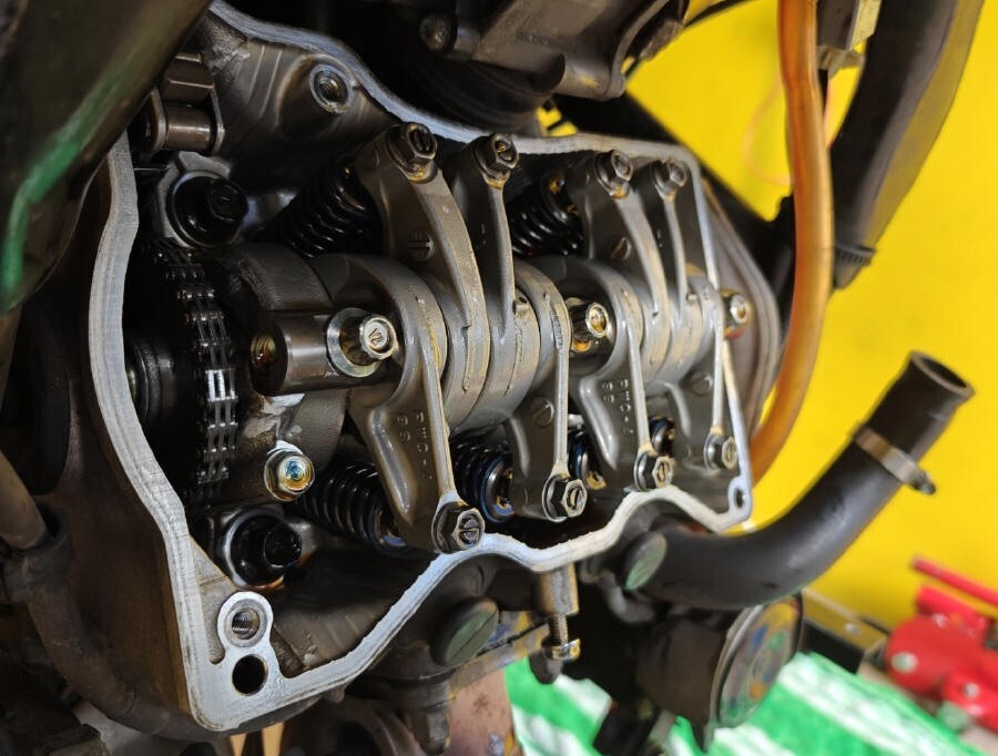

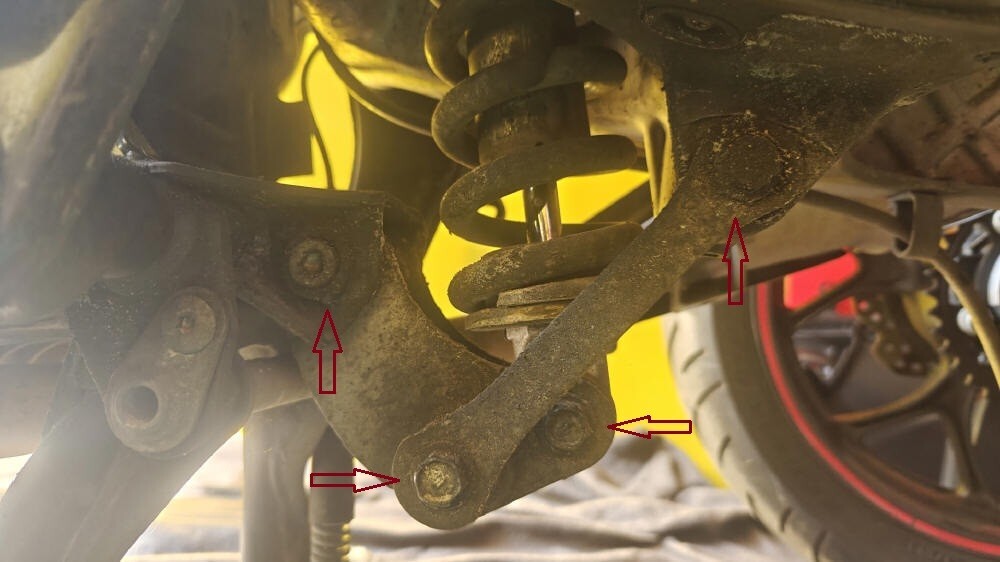

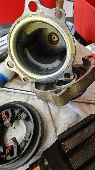

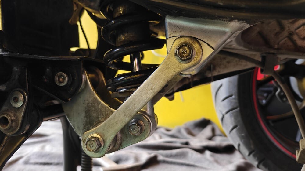

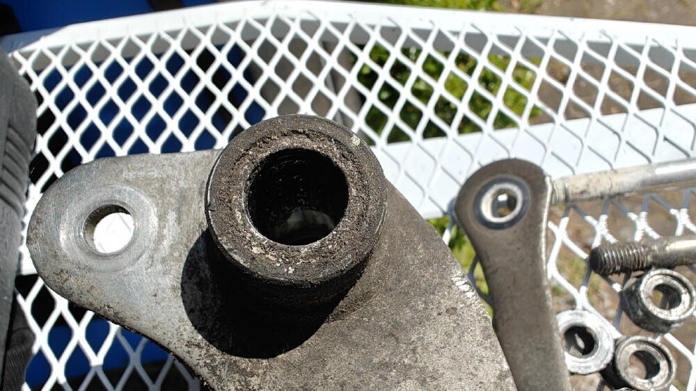

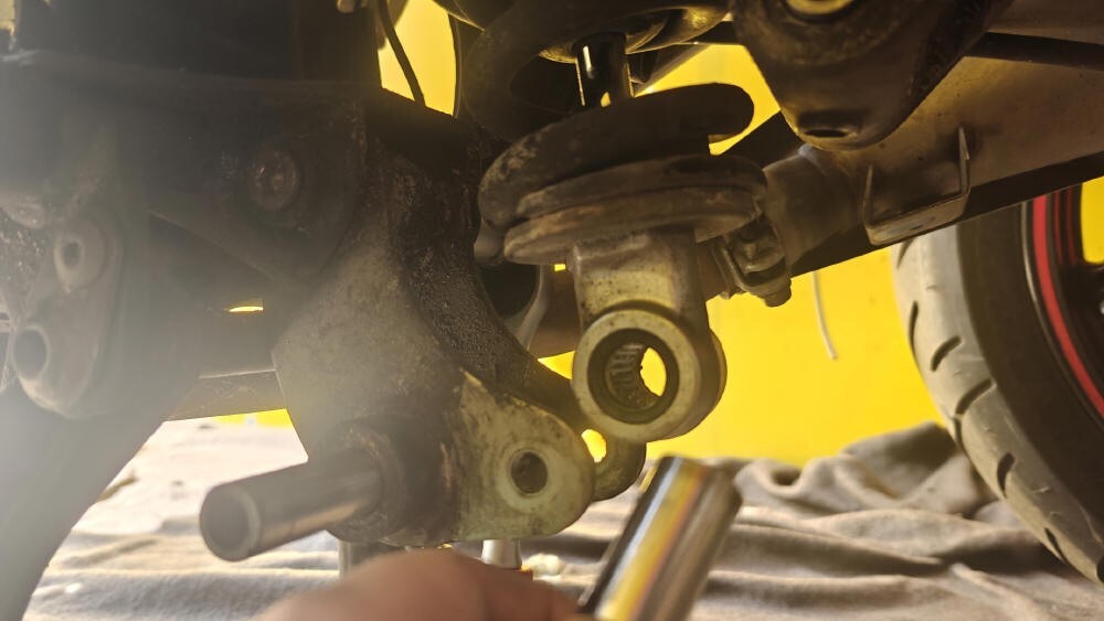

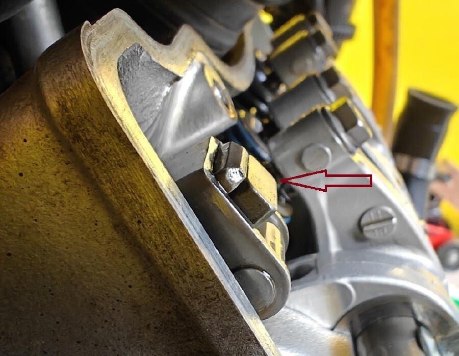

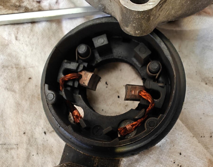

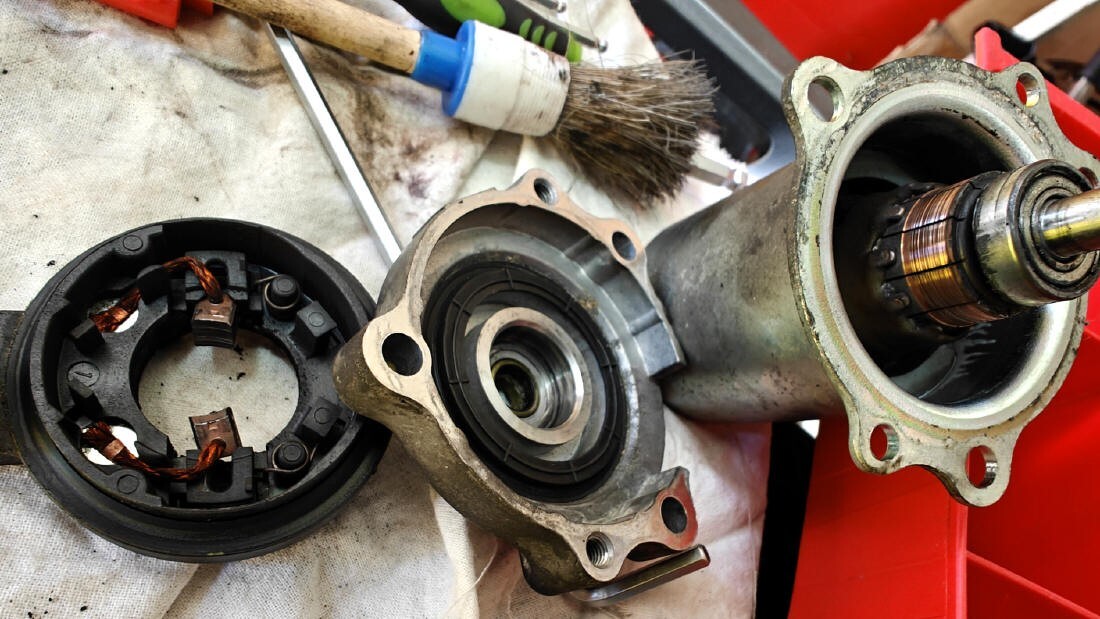

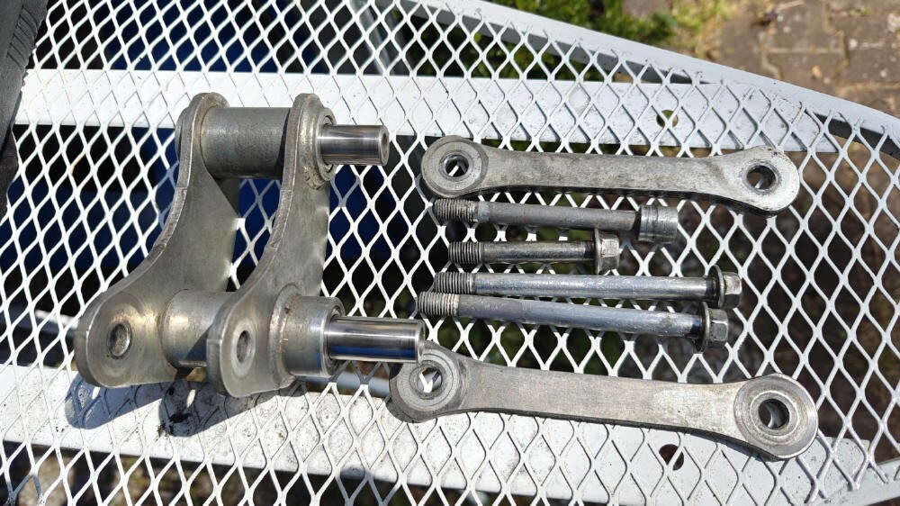

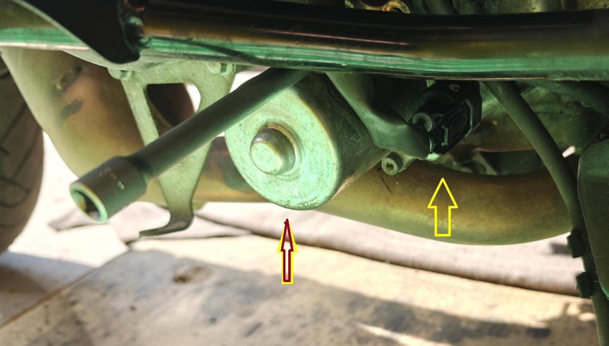

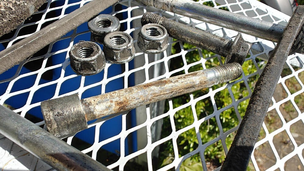

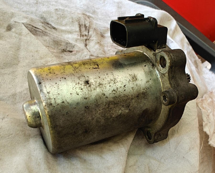

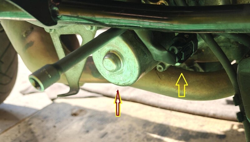

Klubowicze SlawoyAMD Opublikowano wczoraj o 15:33 Klubowicze Udostępnij Opublikowano wczoraj o 15:33 A ja wziąłem się za duży serwis... Przez ostatnie trzy sezony nie zaglądałem pod plastiki, bo raczej mało jeździłem przez chorobę ojca, więc przy przebiegu 77K czas przejrzeć wnętrzności... Plany mam duże, bo do inspekcji pójdą elementy rozrządu, zawieszenia (szczególnie wielowahacz i jego łożyskowanie igiełkowe), a dziś po rozebraniu plastików, dorwałem się do silnika sterującego biegami, który wart jest czasowego przeglądu ze względu na sprawdzenie stanu szczotek, komutatora i oczyszczenia z zabrudzenia kawałkami spiłowanych elektrod... Taki "brudny" stan może doprowadzić do opóźnień w przełączaniu biegów, a nawet zablokowania skrzyni biegów. Sprawa mechanicznie jest w zasadzie banalnie prosta. Silnik trzyma się na trzech śrubach i trzeba tylko umiejętnie odpiąć wtyczkę zasilającą, bo po dłuższym czasie jest jakby zassana. Ją też warto przejrzeć, bo mimo, że niby jest hermetyczna, to na jednym ze styków, miałem już trochę niebieskawej patyny... Silnik daje się prosto rozebrać, wystarczy wykręcić dwie śrubki i lekko, ostrożnie (uważając na uszczelkę), podważyć plastikowe, czarne wieczko. Czarny plastik, to w zasadzie szczotkotrzymacz... Teraz można to wszystko poczyścić z "proszku węglowego", komutator przetrzeć drobnym papierem ściernym (zalecana gramatura 1200), oczyścić w środku korpus z magnesami stałymi... Szczotki nie wyglądały u mnie źle, choć przez pracę w "gruzie", trochę porysowały komutator. Widać, zdecydowanie za późno tam zajrzałem (po 10-ciu latach żywota motóra), ale jak widać na filmie, który zamieszczę obok, ich długość jest podobna, a zakwalifikowano je, jako OK. Temat wrzucam, bo może nie każdy wie o istnieniu tego ustrojstwa w Integrze i jej pochodnych (S, X, X-ADV itp), a to ważna rzecz w bezstresowym użytkowaniu naszych sprzętów... 3 Odnośnik do komentarza
