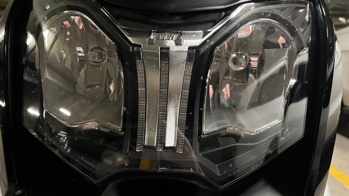

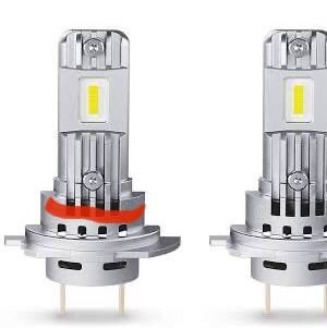

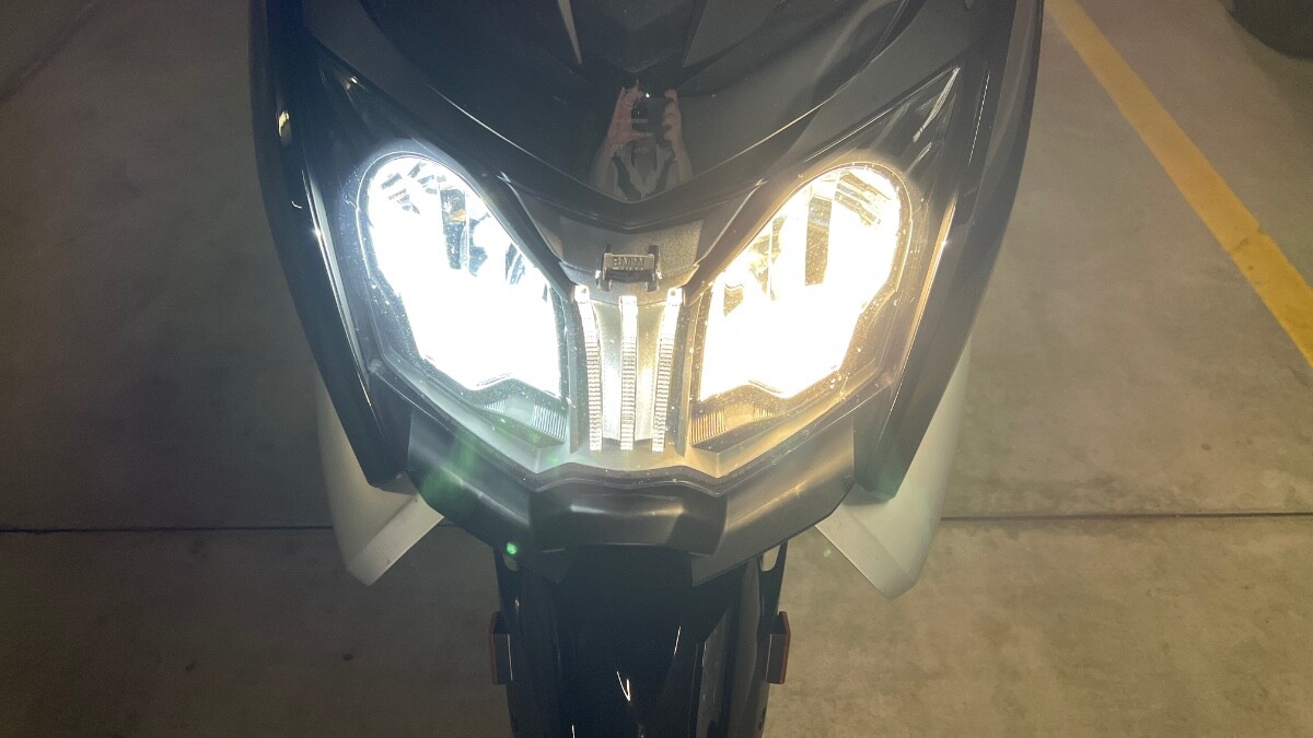

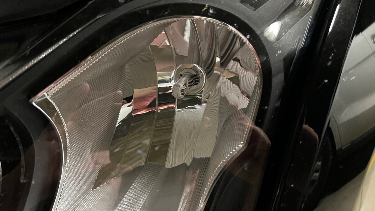

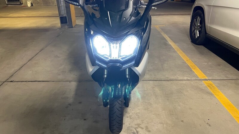

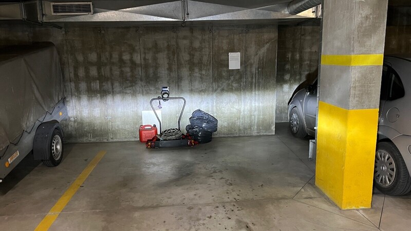

Sympatycy Ta odpowiedź cieszy się zainteresowaniem. Cormoran Opublikowano 4 Sierpnia 2023 Sympatycy Ta odpowiedź cieszy się zainteresowaniem. Opublikowano 4 Sierpnia 2023 No dobra wymiana dokonana. Generalnie bez żadnych problemów, no może tylko to że dość ciasno wchodziły w gniazda ale idealnie pasują. Różnica na żywo jest ogromna więc zdjęcia pewnie tego noe oddadzą. Nastała jasność 🙂. Jeśli chodzi o snop światła to na ścianie odbija się w tych samych miejscach co zwykłe i na tej samej szerokości i wysokości. Kilka zdjęć dla zobrazowania różnicy i efektu. Światła mijania i drogowe w tych samych pozycjach świecą co na zwykłych żarówkach. No i tak to wyglada wewnątrz lampy. 3

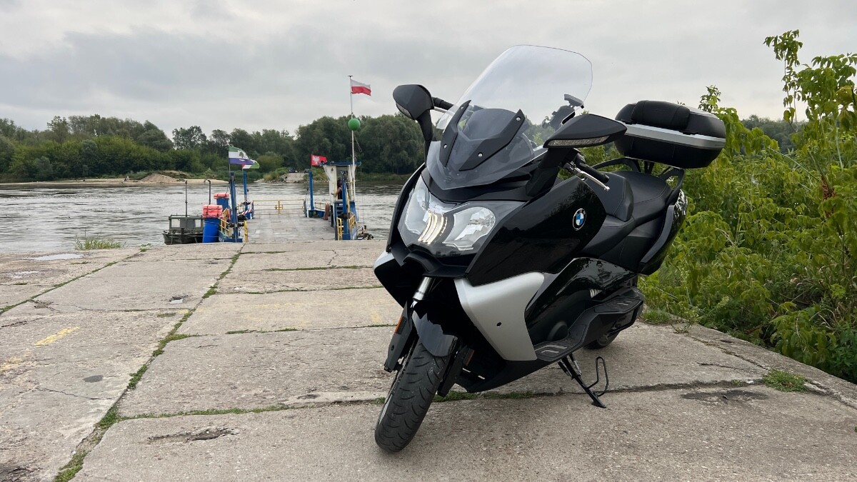

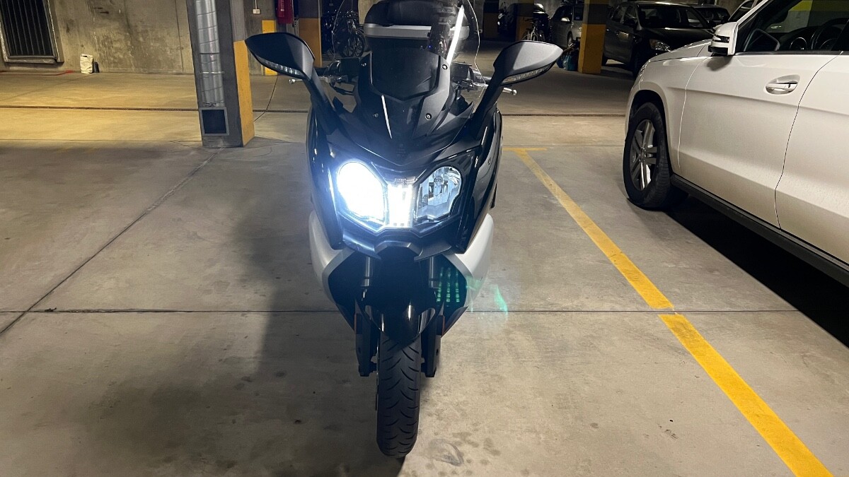

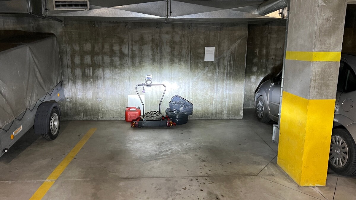

Sympatycy Cormoran Opublikowano 5 Sierpnia 2023 Sympatycy Opublikowano 5 Sierpnia 2023 Właśnie wróciłem z chwilowej przejażdżki z ciemnej uliczki i muszę powiedzieć że jest super. Wszystko ładnie oświetlone a samochody jadące z przeciwka nie mrugały wiec chyba ich nie oślepiało 😜. Muszę jeszcze tylko z raz pojechać tak typowo w nocy ale generalnie jest bardzo dobrze. Uważam zakup za udany. Co do ceny to ja za swoje zapłaciłem 210 zł z przesyłką. https://nocar.pl/zarowki-osram-ledriving-hl-easy-h7-h18-6500k-duo-box.html?gclid=CjwKCAjw5remBhBiEiwAxL2M9y1D-38JeBikdJ6im6FooHKfLCMXd5s2pohDgy3Kl71IF3JFm8xT1hoCKFYQAvD_BwE Same dzienne: Z tym że tu jeszcze widno było 😒 I mijania: 1

Klubowicze robson Opublikowano 2 Września 2023 Klubowicze Opublikowano 2 Września 2023 W dniu 19.08.2023 o 15:38, Cormoran napisał(a): No i gitara 🙂 A teraz jak wyjedziesz w nocy to zobaczysz różnicę szczególnie drogowych, lepiej jak w aucie ☺️ I jeszcze takie cuś znalazłem Już trochę jeżdżę z ledami , fakt w nocy jest lepsza widoczność , no i ten kolor światła dokładnie tak jak w ledzie środkowym dziennym. No i długie faktycznie chyba lepsze jak w niektórych autach👌
