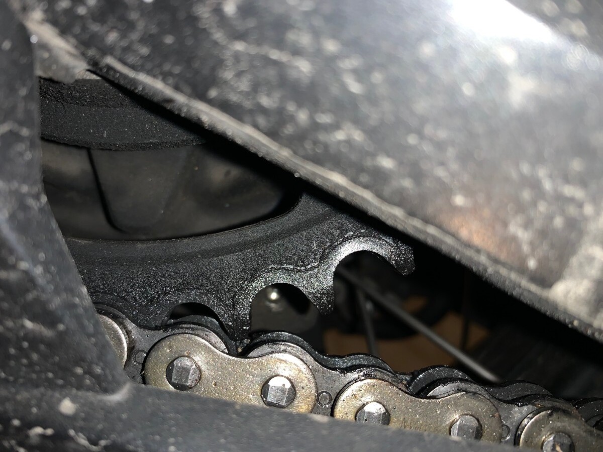

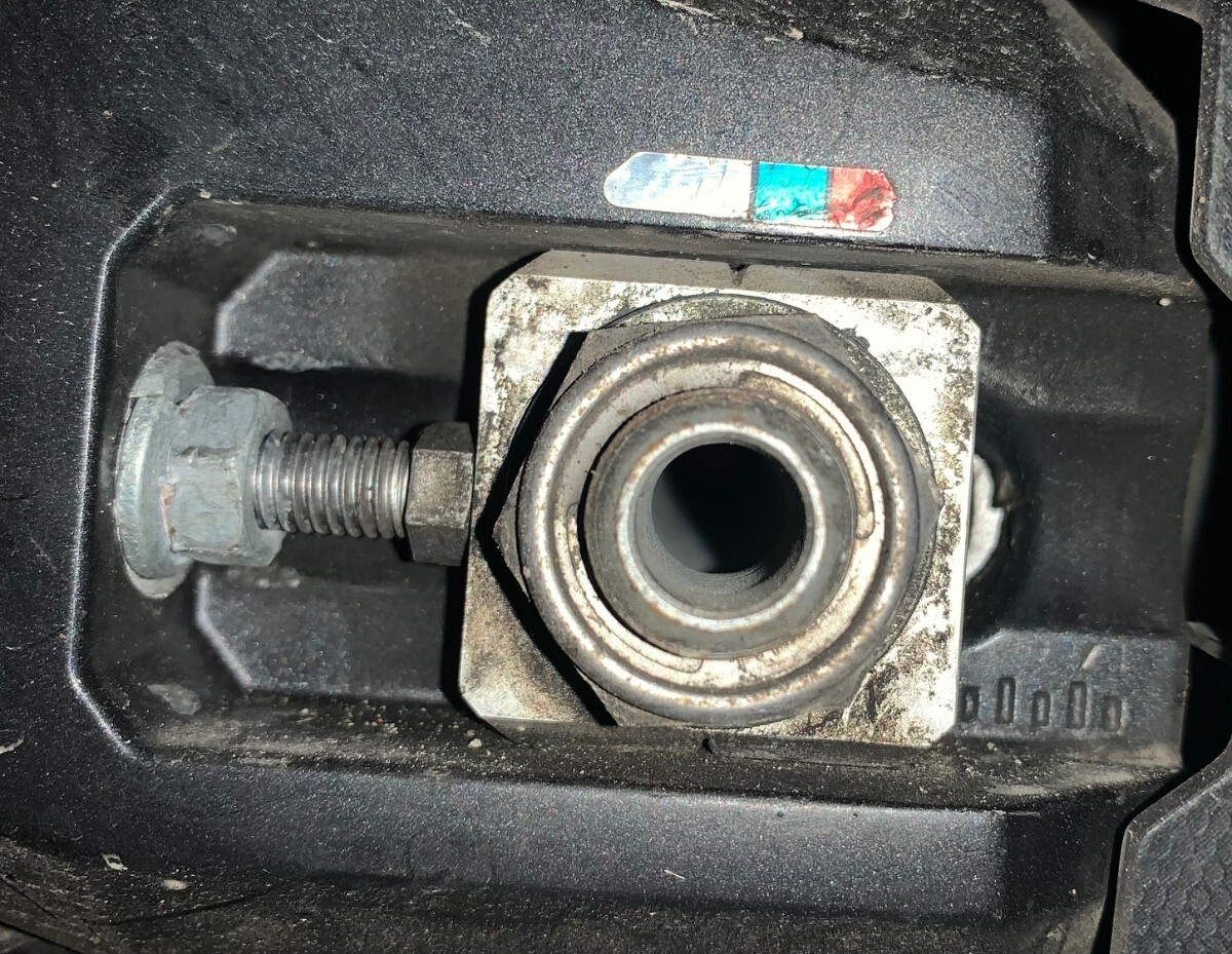

cezzar Opublikowano 30 Listopada 2023 Opublikowano 30 Listopada 2023 Nikt nie powie, jaki olej leje do X-a? No to może łatwiejsze pytanie. Czy ten napęd jeszcze długo pojeździ? Obecny luz łańcucha ok 30 mm, jak dolną część podniosę do góry to dotyka ślizgu. Zęby minimalnie starte. Nie wiem dlaczego zdjęcie zębatki i łańcucha obraca przy wstawianiu do góry nogami.
Yazin Opublikowano 1 Grudnia 2023 Opublikowano 1 Grudnia 2023 Cezzar jaki masz styl jazdy? Wiadomo, że dynamiczne ruszanie skróci życie łańcucha, a spokojne obchodzenie się z manetką odsunie w czasie wymianę napędu. Będziesz poruszał się po asfaltowych drogach, czy zjeżdżał na drogi szutrowe? Moim zdaniem odpowiadanie na Twoje pytanie, to wróżenie z fusów. Jeśli mnie pamięć nie myli, to napęd wymieniałem przy około 27k km. Gdyby nie zaplanowany dłuższy wyjazd, to bym jeszcze spokojnie 3k km dołożył i dopiero wtedy wymieniał cały zestaw. Z tego co piszesz, masz naganiane 42k km, więc myślę, że masz przed sobą nie mniej niż 10-15k km, bo na bank jeden komplet już ktoś zajeździł. Czy sprawdziłeś naciąg łańcucha w kilku miejscach? Pytam, bo zdarza się, że łańcuch jest nierówno rozciągnięty. Co do oleju, to sam napisałeś co jest wskazane w instrukcji 🙂 Na koniec gratuluję zakupu! Z mojej perspektywy bardzo dobry wybór. 👍
