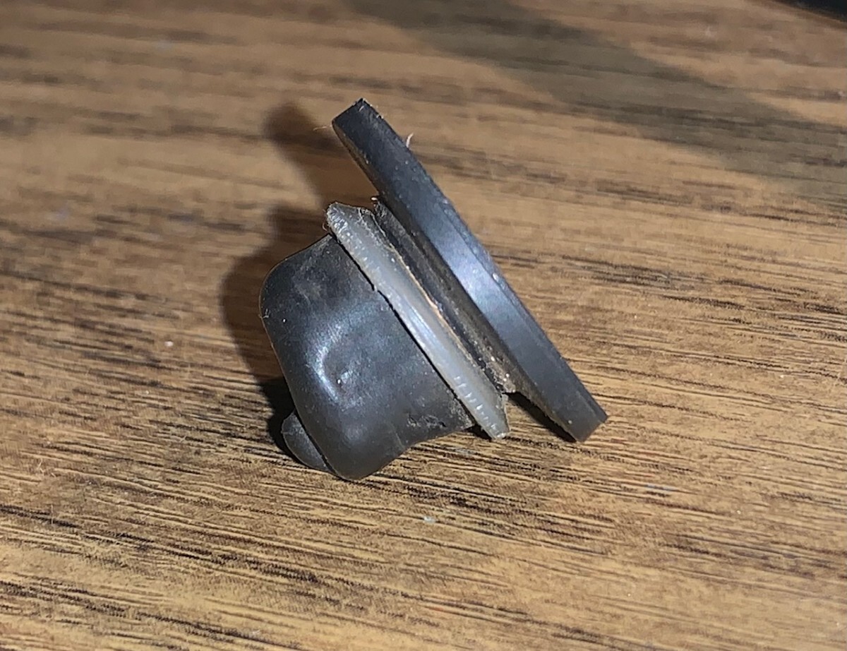

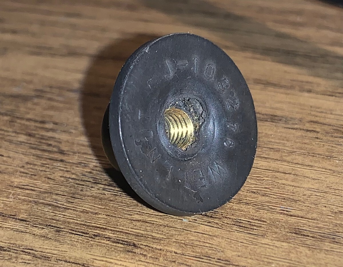

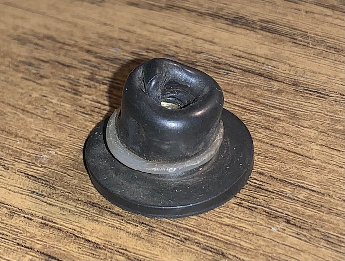

EndriuBis Opublikowano 16 Stycznia Udostępnij Opublikowano 16 Stycznia 12 godzin temu, cezzar napisał(a): ...Ale to jest pikuś. Jak zobaczyłem sposób mocowania szyby to doznałem szoku. Myślałem że to radosna twórczość poprzedniego właściciela, ale po przejrzeniu rysunków, to jest jednak fabryczne rozwiązanie. Nie podoba mi się to, jest ryzyko odpadnięcia szyby w czasie jazdy. Coś mi się wydaje, że były takie przypadki. ... Ale to jest chyba typowe mocowanie szyby u większości producentów. Ma zapobiegać przenoszeniu się drgań i chyba jest to rodzaj "bezpiecznika". Ma puścić w ekstremalnej sytuacji. Ważny jest prawidłowy montaż i jakość tej gumy. 1 Odnośnik do komentarza
cezzar Opublikowano 16 Stycznia Udostępnij Opublikowano 16 Stycznia 2 godziny temu, EndriuBis napisał(a): Ale to jest chyba typowe mocowanie szyby u większości producentów No właśnie trochę się zagłębiłem w temat i jest tak jak mówisz. Zostawię tak jak jest i nie będę nic kombinować. Kupię tylko nowe gumki. Odnośnik do komentarza
falco Opublikowano 16 Stycznia Udostępnij Opublikowano 16 Stycznia Dokładnie, gumki z zatopioną nakrętką, to standardowe rozwiązanie, które nie tylko Honda stosuje od kilkudziesięciu lat, ważne aby nie kupować tanich zamienników, bo są gów...o warte, nie tylko cieńsze ale bardzo szybko pękają. Kolejna rzecz, to przy dokręcaniu zwrócić uwagę, aby guma równo się rozłożyła, bo przy "spulchnieniu" tylko z 1 strony, potem już cały czas będzie źle przylegać a przy znacznym przekoszeniu może nawet wyrwać nakrętkę. Szyba cały czas bardzo silnie pracuje, dlatego bardzo ważne jest aby gumki ściśle przylegały całą powierzchnią. Na pewno nie powinno się stosować żadnych metalowych podkładek, jeśli już tylko elastyczne. Przy montażu wszelkich gumowych elementów używam specjalnego silikonu, który nie tylko odżywia gumę ale także bardzo wydłuża jej żywotność. Preferuje produkty Wur...a, drogie ale profesjonalne, oczywiście każdy może mieć swoje preferencje. Odnośnik do komentarza

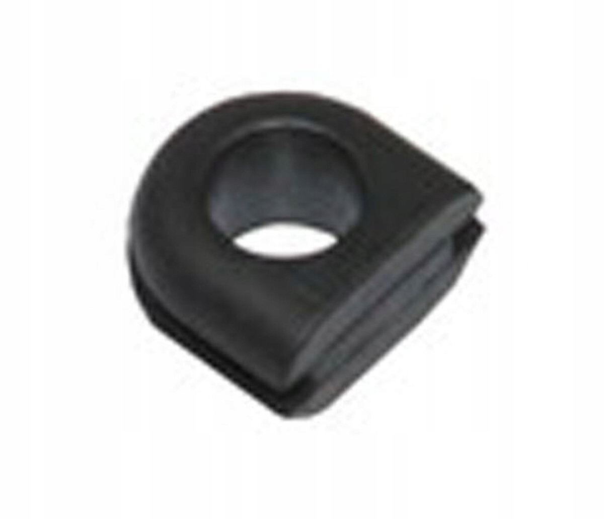

cezzar Opublikowano 16 Stycznia Udostępnij Opublikowano 16 Stycznia 4 godziny temu, falco napisał(a): dlatego bardzo ważne jest aby gumki ściśle przylegały całą powierzchnią. Problem w tym, że otwory do mocowania szyby są jak na zdjęciu poniżej. Moim zdaniem jest to źle zrobione. Gdyby otwory były okrągłe to ok, gumki rozprężne mogą być. Ale w tych to słabo to się sprawdza. 4 godziny temu, falco napisał(a): ważne aby nie kupować tanich zamienników Będą oryginalne. Odnośnik do komentarza
falco Opublikowano 16 Stycznia Udostępnij Opublikowano 16 Stycznia Nie wiedziałem, że w X Honda zastosowała podwójny otwór, to faktycznie utrudnia sprawę. :/ Nie wiem na ile jest miejsca przy montażu ale może udało by się na drugi otwór nałożyć dobraną wymiarem pełną przelotkę stosowaną w instalacjach elektrycznych, to mogłoby wzmocnić "pozycję" gumki. Są różne kształty/rozmiary... Dobrze, że kupujesz oryginalne, bo oczywiście nie zawsze, to jednak bardzo często "diabeł tkwi w szczegółach" i oryginalne części są zupełnie innej (wyższej) jakości a przy drobiazgach nie ma co "oszczędzać". Nie miałem okazji jeździć X, ale skoro jest tyle wpisów w sieci, że szyba mocno pracuje, to w sytuacji, gdy ktoś zakłada deflektor problem może jeszcze bardziej narastać. Lubię i cenię Hondę ale czasem ma tak upierdliwe "rozwiązania", że aż zęby zgrzytają. Odnośnik do komentarza
cezzar Opublikowano 16 Stycznia Udostępnij Opublikowano 16 Stycznia Chciałem taką przelotkę ale okrągłą zastosować zamiast oryginalnych gumek, jednak nie mogę nic znaleźć w necie, co będzie pasować. Dlatego wlecą jeszcze oryginalne rozwiązania, a z czasem może coś wymyślę lepszego. Takie filmiki znalazłem na YT dotyczące tego tematu: Odnośnik do komentarza
