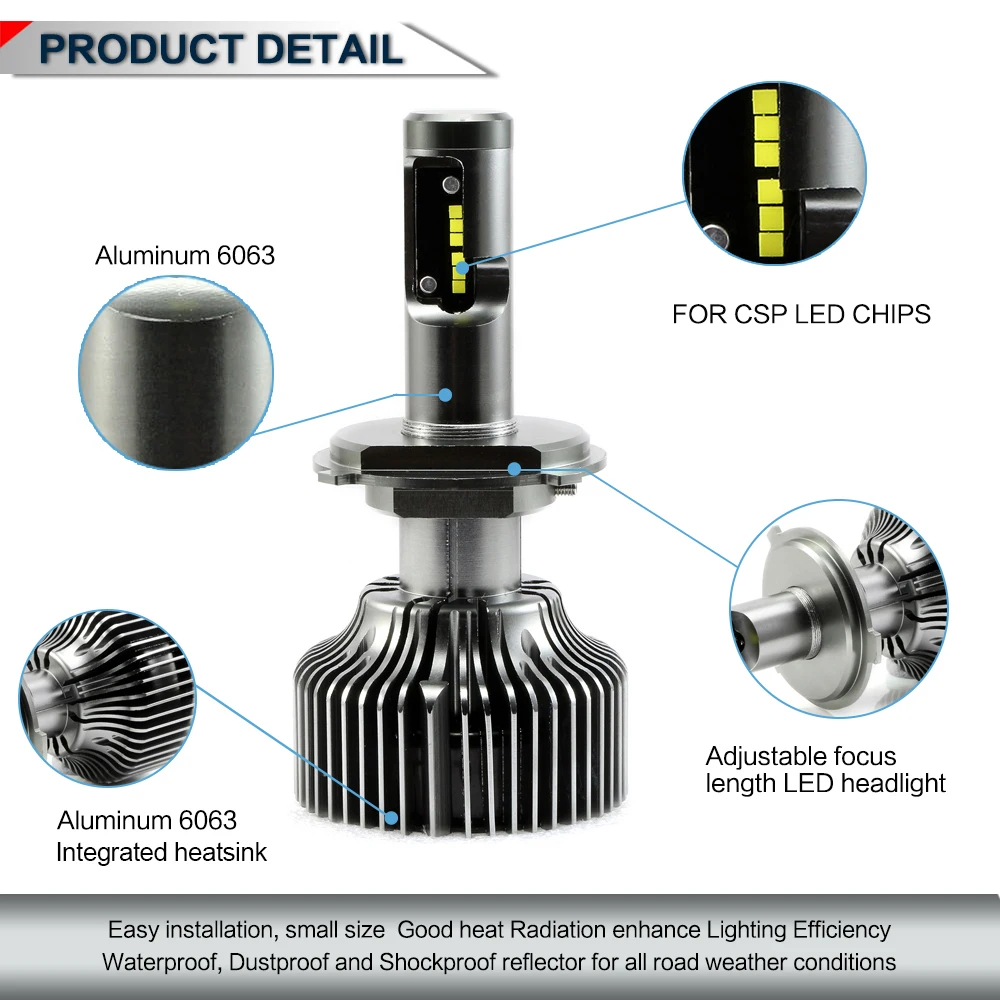

najlepszy jest drobny gwint dający około 4mm regulacji w przód i w tył względem kołnierza + możliwość zablokowania co 45 stopni lub płynnie. Całość po skręceniu powinna być sztywna jak monolit. Żadnych gumek na których ma się trzymać cośtam.
  • 0
Możesz napisać a najlepiej podesłać linka do odpowiednich "żarówek" led.
  • 0
jedne z najlepszych obecnie żarówek do retrofitów to te
http://www.ebay.com/itm/Genuine-Pair-Philips-H4-6200K-X-treme-Ultinon-LED-High-Low-Beam-Headlight-Lamp-/262296216852?_ul=KZ
Philips X-treme Ultinon
natomiast to jest porządana konstrukcja żarówki:
https://pl.aliexpress.com/item/Super-Bright-H4-HB2-Hi-Lo-Beam-P7-Led-Car-Headlight-Conversion-Kit-Fog-Lamp-Bulb/32659540601.html
3 diody na żarnik, sztywny cokół, gwint przy kołnierzu
  • 0
tragicznie, chyba że do soczewek
  • 0
