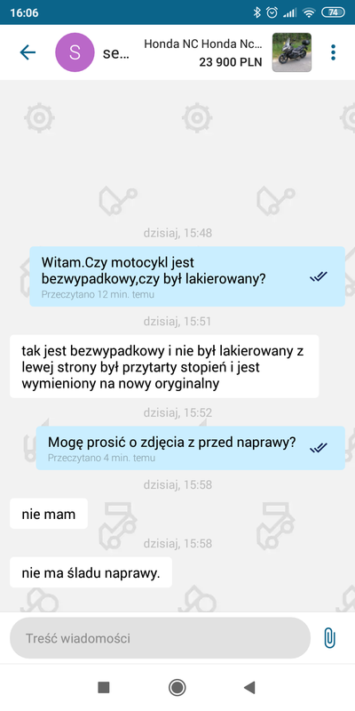

Cinek Opublikowano 5 Lipca 2019 Opublikowano 5 Lipca 2019 Czy ktoś z szanownych forumowiczów wie coś o tym egzemplarzu https://www.olx.pl/oferta/honda-nc-honda-nc750d-integra-2017r-CID5-IDA9foK.htm Cenowo dobry temat chyba.Już jakiś czas wisi na OLX a od dziś z niższą ceną jest.Może już ktoś oglądał?
Administrator MariuszBurgi Opublikowano 6 Lipca 2019 Autor Administrator Opublikowano 6 Lipca 2019 12 godzin temu, Cinek napisał: Cenowo dobry temat chyba.Już jakiś czas wisi na OLX a od dziś z niższą ceną jest Poproś o dokładne zdjęcia sprzed naprawy powypadkowej. Wtedy będzie można oceniać dobry czy "dobry". Niska cena nie jest tu dziełem przypadku.
