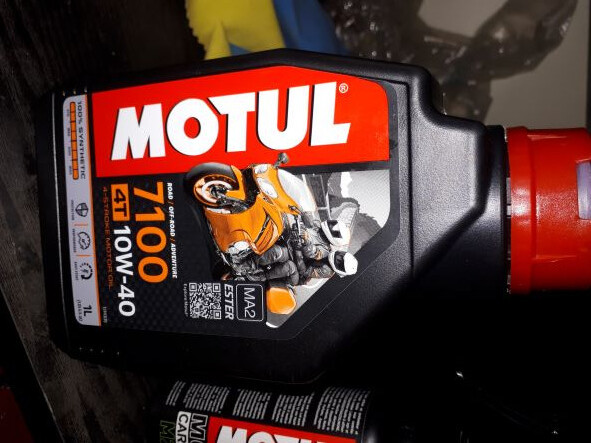

Rafa303 Opublikowano 26 Marca 2023 Opublikowano 26 Marca 2023 17 minut temu, Zenen napisał(a): Panowie jaki olej lać do AK550 (4tys km), bo nie widze nic konkretnie na forum? Ja zalałem swoje Kymco 400i (na 20 tys.km) tym; A nie masz przypadkiem instrukcji do swojego
Zenen Opublikowano 26 Marca 2023 Opublikowano 26 Marca 2023 12 minut temu, Rafa303 napisał(a): Ja zalałem swoje Kymco 400i (na 20 tys.km) tym; A nie masz przypadkiem instrukcji do swojego Mam, ale napisali ze w celu dobrania odpowiedniego oleju zgłoś się do serwisu, czy cos w tym stylu. Czyli 10w40. Dzięki za pomoc.

orynski Opublikowano 27 Marca 2023 Opublikowano 27 Marca 2023 21 godzin temu, Zenen napisał(a): Doradzi ktoś? MOTUL 7100 taki mialem podobno na pierwszym przegladzie gwarancyjnym, na drugim nie wiem. ale teraz sam sobie robilem i wlewalem tego - tak troche ponad 3l potrzeba.

Zenen Opublikowano 27 Marca 2023 Opublikowano 27 Marca 2023 7 godzin temu, orynski napisał(a): MOTUL 7100 taki mialem podobno na pierwszym przegladzie gwarancyjnym, na drugim nie wiem. ale teraz sam sobie robilem i wlewalem tego - tak troche ponad 3l potrzeba. Motul 7100 to chyba dobry wybór. W instrukcji mam napisane że potrzeba 2,6 czy 2,7 litra. Chciałem kupić 3x1l, ale z tego co widzę wezmę 4kę. I filtr HIFLOFILTRO HF164, chyba taki ma być. Przy okazji, da się zrobić wymianę bez rozkręcania plastików?
