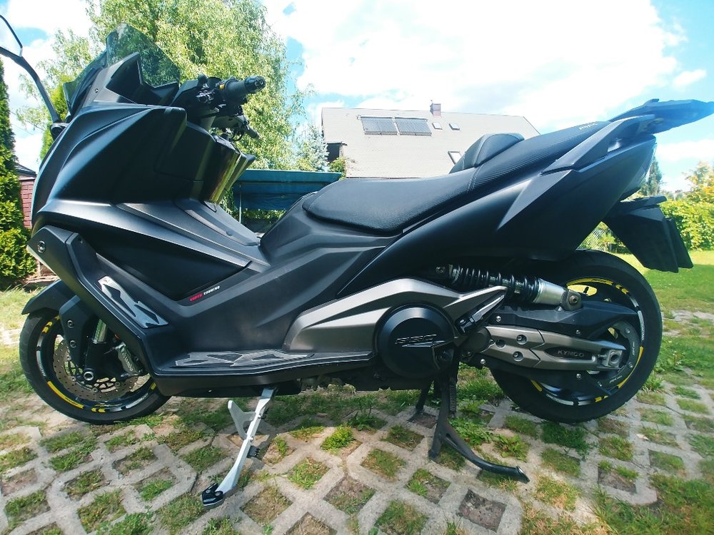

Jura_husky Opublikowano 8 Września 2019 Opublikowano 8 Września 2019 Hejka. Sorki może nie doczytałem tematu, ale tutaj sami znawcy to spytam. W Częwie pojawił się nowy ziomal na AK 550 z numerami o początku SC..... czyli ja, zdjęcia poniżej. Ale tak się zastanawiam, ktoś kto zna Motorland i te sprawy ma może orientację ile na dzień dzisiejszy sprzedało się AK w polskiej sieci dealerskiej od początku sprzedaży modelu ? Oczywiście o rynku wtórnym nie mówimy, bo to nie jest do ocenienia.... P.S. A w przyszłym roku na Burgmanię przyjeżdzam moim kochanym traktorkiem:
