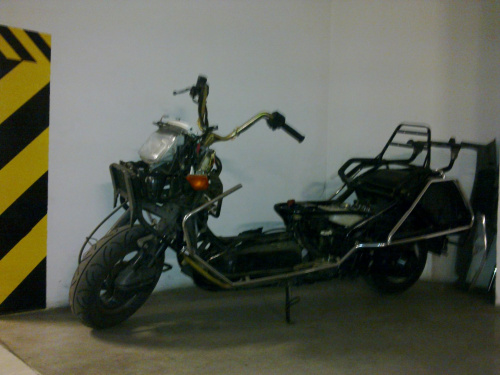

lechuano Opublikowano 28 Kwietnia 2016 Opublikowano 28 Kwietnia 2016 Plus całej sytuacji jest taki, że przezwyciężyłem strach przed ściąganiem plastików To jest niewątpliwie bardzo pozytywny plus dodatni Ja u siebie jeszcze za bardzo nie ingerowałem (no może poza wywierceniem paru dziur w szybie), ale dopiero rok mija od nabycia Spidermaxa. Jego poprzednik nie miał tyle szczęścia, a skoro już przy tym jesteśmy to mam dla Was zagadkę - co to za poczciwiec?

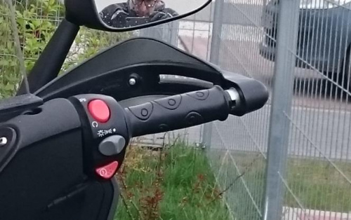

Klubowicze ArtCho Opublikowano 28 Kwietnia 2016 Klubowicze Opublikowano 28 Kwietnia 2016 Trochę jak Helix wygląda Cały czas myślę nad tą Twoją zmodyfikowaną szybą. Myślałem tez o założeniu takich jak Twoje ochraniaczy na kierownicę. Fajne są i się komponują z pojazdem. Możesz umieścić większe zdjęcie jak to zrobiłeś i jakich ochraniaczy użyłeś?

lechuano Opublikowano 28 Kwietnia 2016 Opublikowano 28 Kwietnia 2016 Brawo tak właśnie wygląda Helix na golasa (wersja naked ) a tak wygląda pół Helixa Jeśli chodzi o szybę to wydatek nie jest duży (200 zł), robota prosta i efekt bardzo dobry, natomiast musisz się pogodzić z poważną ingerencją w szybę oryginalną. Po pierwsze otwory a po drugie mogą być punkty styku obu szyb i w tych miejscach mogą powstać zarysowania na oryginalnej szybie. Mogę Ci wytłumaczyć dokładnie na czym polegają te zarysowania i gdzie występują, zrobić jakieś zdjęcia. Szyba wytrzymała krótki test przy Vmax ale okazało się, że podniesiona szyba redukuje V max aż o 20 km/h (Vmax z szybą podniesioną - 140 km/h, Vmax z szybą opuszczoną 160 km/h). Jeśli chodzi o handbary to te które widzisz u mnie to acerbis, takie jak tu: http://allegro.pl/handbary-acerbis-dual-road-czarne-i6123411058.html ale ja oczywiście kupiłem używki za 200 zł. Też uważam, że świetnie pasują kolorystycznie i stylistycznie do Spidermaxa przyznam, że trohcę się tym kierowałem kiedy je wybierałem. Jeśli chodzi o montaż to kupiłem je razem ze specjalnymi śrubami mocującymi (metalowe kkołki rozporowe wpuszczane w kierownicę) ale ich nie wykorzystałem bo Spidermax ma zasklepione końcówki kierownicy. Po odkręceniu ciężarków kierownicy (ciężko idzie) zobaczysz małe gwintowane otwory na śruby mocujące ciężarki. Śruby od ciężarków pasowały do handbarów więc poprostu zamiast ciężarków zamontowałem handbary na tą samą śrubę. Moje handbary miały taką tulejkę, która też powinna wejść w kierownicę, ale nie było takiej możliwości i powstały takie dystansy: nie wiem czy wszystkie handbary tego rodzaju tak mają (te niby były dedykowane do motocykla BMW). Teoretycznie mógłbym upier... te tulejki ale po założeniu na szybko okazało się, że pasują na styk, prawie stykają się z obudową kierownicy a w skrajnych położeniach kierownicy prawie dotykają do szyby i owiewek. Więc tak to zostawiłem i jestk ok. trochę mnie to poszerzyło niepotrzebnie ale dużo jeżdżę w Warszawskich korkach i daję radę. Natomiast jeśli chodzi o funkcję jaką miały spełniać to nie zauważam poprawy. Liczyłem na to, że ręce w zwykłych skórzanych nieocieplanych rękawicach nie będą marzły przy temp. ok. 5C. Myliłem się... nie mam podgrzewanych manetek.
Klubowicze ArtCho Opublikowano 28 Kwietnia 2016 Klubowicze Opublikowano 28 Kwietnia 2016 Dzięki! Bardziej interesuje mnie jak przymocowałeś toto od wewnętrznej strony. W pająku jest plastik ściśle przylegający i zasłaniający całą rurę.
Rogierro Opublikowano 28 Kwietnia 2016 Opublikowano 28 Kwietnia 2016 Dzięki! Bardziej interesuje mnie jak przymocowałeś toto od wewnętrznej strony. W pająku jest plastik ściśle przylegający i zasłaniający całą rurę. Artur, to są te handbary mocowane tylko go końca kierownicy, właśnie acerbisy takie bywają. Zresztą widać to na fotce z aledrogo. Kolega ze Świnoujścia przy Myroad'zie takie miał, sam się nad takimi zastanawiam, tylko ta cena mnie trochę odrzuca.
Klubowicze ArtCho Opublikowano 29 Kwietnia 2016 Klubowicze Opublikowano 29 Kwietnia 2016 Aaaa, rozumiem. Ja u Chinczyka widziałem mnóstwo i ceny przystępne. Ale wszystkie maja mocowanie z dwóch stron. Muszę sie bliżej przyjrzeć. dzięki!
