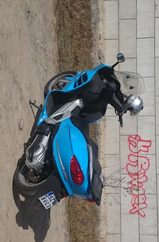

KapitanGrat Opublikowano 10 Kwietnia 2018 Udostępnij Opublikowano 10 Kwietnia 2018 Co by na wiosnę ruszyć temat. Już nie jest srebrny tylko oklejony na niebiesko :-) Odnośnik do komentarza
Klubowicze SlawoyAMD Opublikowano 10 Kwietnia 2018 Klubowicze Udostępnij Opublikowano 10 Kwietnia 2018 Wygląda ciekawie, a na pewno unikatowo... Odnośnik do komentarza
Klubowicze bilety Opublikowano 10 Kwietnia 2018 Autor Klubowicze Udostępnij Opublikowano 10 Kwietnia 2018 14 minut temu, KapitanGrat napisał: Co by na wiosnę ruszyć temat. Już nie jest srebrny tylko oklejony na niebiesko :-) Ale śliczny kolor, bardzo dobry pomysł. Ile kosztowało oklejenie? 1 Odnośnik do komentarza
Rzelu Opublikowano 10 Kwietnia 2018 Udostępnij Opublikowano 10 Kwietnia 2018 Ładny Odnośnik do komentarza
Klubowicze ArtCho Opublikowano 11 Kwietnia 2018 Klubowicze Udostępnij Opublikowano 11 Kwietnia 2018 Fajny! No właśnie, ile taka operacja kosztuje? Odnośnik do komentarza

KapitanGrat Opublikowano 12 Kwietnia 2018 Udostępnij Opublikowano 12 Kwietnia 2018 Dnia 11.04.2018 o 05:51, ArtCho napisał: Fajny! No właśnie, ile taka operacja kosztuje? Koszt foli to 210zł. A oklejałem sam. Z daleka bardzo ładnie wygląda :-) Z bliska kaszana. O ile tył jako-tako to przód troche lipa wyszła, za dużo krzywizn i załamań. Drugi raz bym już sam nie oklejał bo strasznie czasochłonne, lepiej dać owiewki do lakiernika ;-) Dnia 11.04.2018 o 06:02, Rafał Janyszek napisał: Mam podobnie. Też myślałem, że pasek. Wymieniłem na Mitsubishi. Troszkę ciszej ale czasami słychać. Wczoraj zamówiłem jeszcze biała sprężynę Malosi. Jest trochę mocniejsza - pasek mniej się ślizga. Może pomoże U mnie problem się rozwiązał inaczej. Po dokładnym zmierzeniu okazało się że nowy pasek jest jest jakoś o 7mm dłuższy od starego. Odesłałem do sprzedawcy i dostałem zwrot kasy. Na razie mam wsadzony stary pasek. W ogóle na razie eksperymentuje z napędami. Bo zamiast rolerk malossi wsadziłem starndardowe i zdemontowałem podkladkę dystansową w wariatorze (tą gdzie ludzie dają grubszą aby lepiej się zbierał od dołu ;-) ). Efekt jest taki że moto wyraźnie osłabło, pod górki słabiej ciągnie ale przy 80km/h cicho fajnie leci a na autostrade pewnie przełożenie bajka ale nie było kiedy przetestować :-) Odnośnik do komentarza
