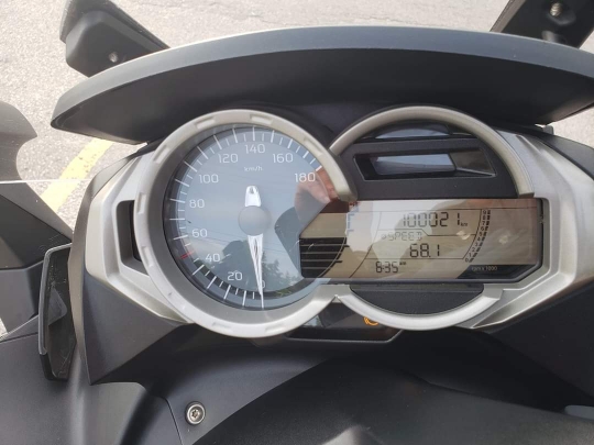

Administrator MariuszBurgi Opublikowano 23 Lipca 2023 Administrator Opublikowano 23 Lipca 2023 W dniu 6.02.2023 o 11:15, MariuszBurgi napisał(a): Taka sytuacja z innego forum stricte o c650gt... Ponad 100 tkm nakręcone bezawaryjnie. Jak opisuje właściciel, do tego przebiegu 2 x wymieniony pasek CVT, slidery vario (co 40 tkm) i klocki oraz 4 x łyżwa (space'r) napinająca łańcuch. Poza tym oczywiście opony. Łańcuch napędowy, łożyska i tarcze hamulcowe nadal ori od nowości! Komentarz właściciela z Kanady - "kręcę dalej do kolejnej stówki". 15 minut temu, robson napisał(a): Poprzednie pasek też Mitsuboshi by BMW miał przebieg niespełna 18tys.km. Wymiary mniejsze od nowego , szerokość i wysokość o ok. 1mm , żadnych pęknięć, uszkodzeń spokojnie polatałby kilka tys.km. Wrzucałem jakiś czas temu info nt. znanego przypadku wydłużonego interwału wymiany paska CVT.
