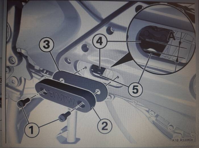

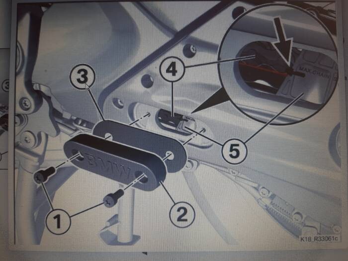

Ta odpowiedź cieszy się zainteresowaniem. ryszardo Opublikowano 13 Lipca 2023 Ta odpowiedź cieszy się zainteresowaniem. Opublikowano 13 Lipca 2023 ASO BMW trochę przesadza, trudno jednoznacznie określić termin wymiany, jedna osoba jeździ delikatnie i dużo tras bez szarpania druga daje w palnik cały czas od świateł do świateł, łańcuch ulega typowego rozciągnięcia i zębatki mają coraz bardzie "ostre" zęby szczególnie ta przednia mniejsza. Uważam, że łańcuch z zębatkami wymieniamy tylko w przypadku nadmiernego zużycia a nie po jakimś przebiegu. Zanim zabierzemy się za wymianę napędu można go naciągnąć poprzez wymianę listwy ślizgowej napinającej (dostępne w 4 rozmiarach - nominalna i 3 nadwymiary oznaczone takimi kropkami), koszt listwy około 120zł. Warto po 40 tyś przebiegu zdjąć pokrywę i sprawdzić czy łańcuch jest równomiernie zużyty, może się zdarzyć nierównomiernie zużycie (kręcimy kołem i sprawdzamy cały czas luz łańcucha w jednym miejscu jak nagle luz znika lub robi się za duży to cały napęd kwalifikuje się do wymiany) jeżeli luz jest równomierny to zostawiamy, mierzymy w okienku kontrolnym luz od listwy do góry - przekracza 15mm wymieniamy listwę na kolejny nadwymiar i tyle. Warto też wiedzieć, że pierwsze roczniki 2012-16 na tylnej zębatce miały montowaną taką poduszkę, amortyzator na 4 śrubach (zębatka była mocowana do osi poprzez takie 4 gumowe poduszki widoczne to jest powyżej na rysunku od MariuszBurgi), po 2016 już tylko sama zębatka bez tego amortyzatora i nie jest on już dostępny. Wniosek taki - mamy starszy rocznik i nie ma tej poduszki - napęd już koś zmienił. Mamy w tym skuterze genialne rozwiązanie: - 1. łańcuch pracuje w kąpieli olejowej, jest cały czas smarowany (instrukcja serwisowa podaje 500ml oleju ale uwaga w fabryce leją 750ml i jak rozbieramy pokrywę i wszystko czyścimy do sucha to trzeba wlać właśnie 750ml, a jak tylko spuszczamy to wszystko nie zleci i w tym przypadku 500ml) - 2. łańcuch pracuje w zamkniętej obudowie i nie jest narażony na brud, wodę i piach - 3. nie wymaga wielkiego luzu ponieważ przednia zębatka jest zamocowana w osi tylnego wahacza i przy skoku zawieszenia nie zmienia się luz łańcucha - 4. jest przewymiarowany (rozmiar 530 stosowany głównie w motocyklach od 1000cm3 w górę) - 5. mamy możliwość kupna ślizgów napinających w 4 rozmiarach żeby zniwelować nadmierny luz łańcucha (co 15-20 tyś warto sprawdzić ten luz -max 15mm) Lepsze rozwiązanie to tylko kardan ale nie stosowany w skuterach. Paski napędowe otwarte w Harleyach potrafią się uszkodzić (wpadnie mały kamień i go przeciągnie po kole napędowym raczej po pasku potrafi pęknąć lub się uszkodzić), montowany też w AK550 i T-max 530 ale nie wiem czy właściciele mają z nim jakieś problemy, B650 ma zębatki ale to rozwiązanie drogie w produkcji ciężar też nie mały i ma trochę duże opory tarcia (strata mocy na kole, skuter trudno przetoczyć na parkingu). Mariusz napisał o znanych przypadkach przebiegu 100tyś bez wymiany napędu, jak najbardziej możliwe. Oczywiście można zmienić po 40tyś, ASO nawet zaleca :). W motocyklach tych nowych obecnie dostępnych można się załamać - moc 80...100kM a łańcuch trochę większy jak w rowerze i po 15 tyś do wymiany np. Versys 650. 4
Administrator MariuszBurgi Opublikowano 13 Lipca 2023 Administrator Opublikowano 13 Lipca 2023 54 minuty temu, ryszardo napisał(a): [...] Zanim zabierzemy się za wymianę napędu można go naciągnąć poprzez wymianę listwy ślizgowej napinającej (dostępne w 4 rozmiarach - nominalna i 3 nadwymiary oznaczone takimi kropkami), koszt listwy około 120zł. Warto po 40 tyś przebiegu zdjąć pokrywę i sprawdzić czy łańcuch jest równomiernie zużyty, może się zdarzyć nierównomiernie zużycie (kręcimy kołem i sprawdzamy cały czas luz łańcucha w jednym miejscu jak nagle luz znika lub robi się za duży to cały napęd kwalifikuje się do wymiany) jeżeli luz jest równomierny to zostawiamy, mierzymy w okienku kontrolnym luz od listwy do góry - przekracza 15mm wymieniamy listwę na kolejny nadwymiar i tyle. [...] - 5. mamy możliwość kupna ślizgów napinających w 4 rozmiarach żeby zniwelować nadmierny luz łańcucha (co 15-20 tyś warto sprawdzić ten luz -max 15mm) [...] Oczywiście można zmienić po 40tyś, ASO nawet zaleca :) ASO nie jest od analizy, tylko od wymian. Tu jest inny przypadek 100 tkm w C650GT, o którym wspominałem, gdzie do tego przebiegu wymieniono właśnie 4x ślizgi, natomiast sam łańcuch z zębatkami pozostał wciąż jeszcze fabryczny -> C650GT z CA po 100 tkm. 54 minuty temu, ryszardo napisał(a): trudno jednoznacznie określić termin wymiany, jedna osoba jeździ delikatnie i dużo tras bez szarpania druga daje w palnik cały czas od świateł do świateł, Dokładnie tak. Dodatkowo, przedłużymy łańcuchowi życie, wymieniając częściej olej w którym się kąpie. Akurat to bym robił permanentnie częściej niż zaleca ASO. 1
ryszardo Opublikowano 13 Lipca 2023 Opublikowano 13 Lipca 2023 7 minut temu, MariuszBurgi napisał(a): Dokładnie tak. Dodatkowo, przedłużymy łańcuchowi życie, wymieniając częściej olej w którym się kąpie. Akurat to bym robił permanentnie częściej niż zaleca ASO. Zgadzam się w 100%, zużywający się łańcuch "produkuje" mikro pył metalowy który krąży w oleju, nie ma żadnego filtra smaruje rozbryzgowo, zmieniamy olej pozbywamy się pyłu razem z olejem, co jakiś przebieg otwieramy pokrywę i czyścimy wszystko np. odtłuszczaczem do hamulców (benzyna ekstrakcyjna), zdziwicie się ile syfu jest na dole obudowy przekładni. jak sprawdzić luz: 1

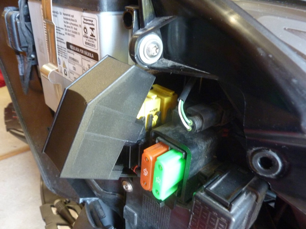

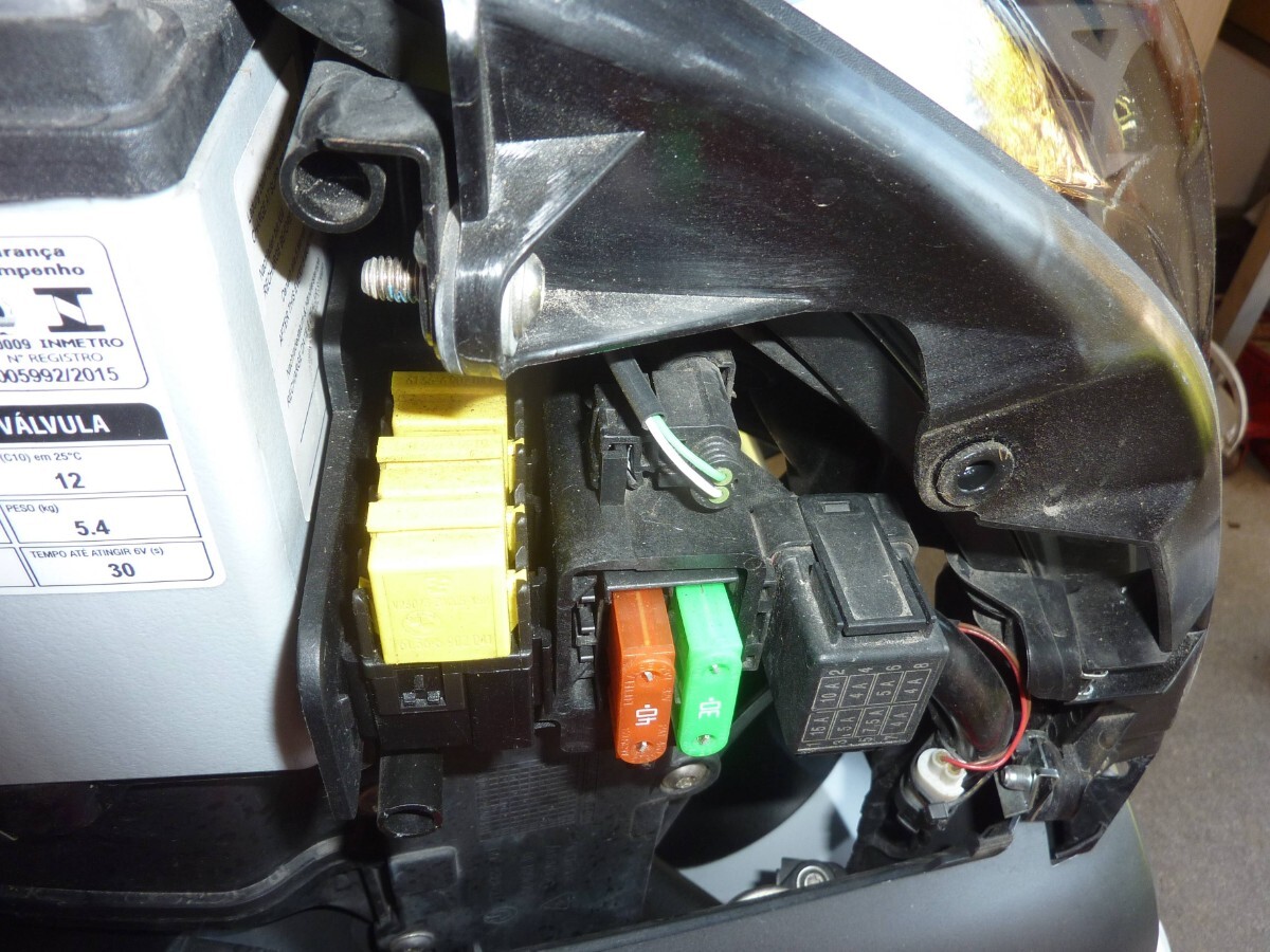

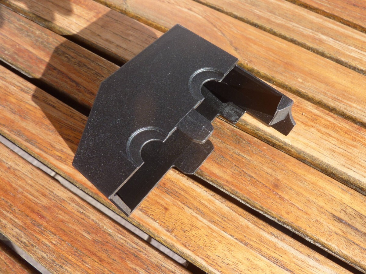

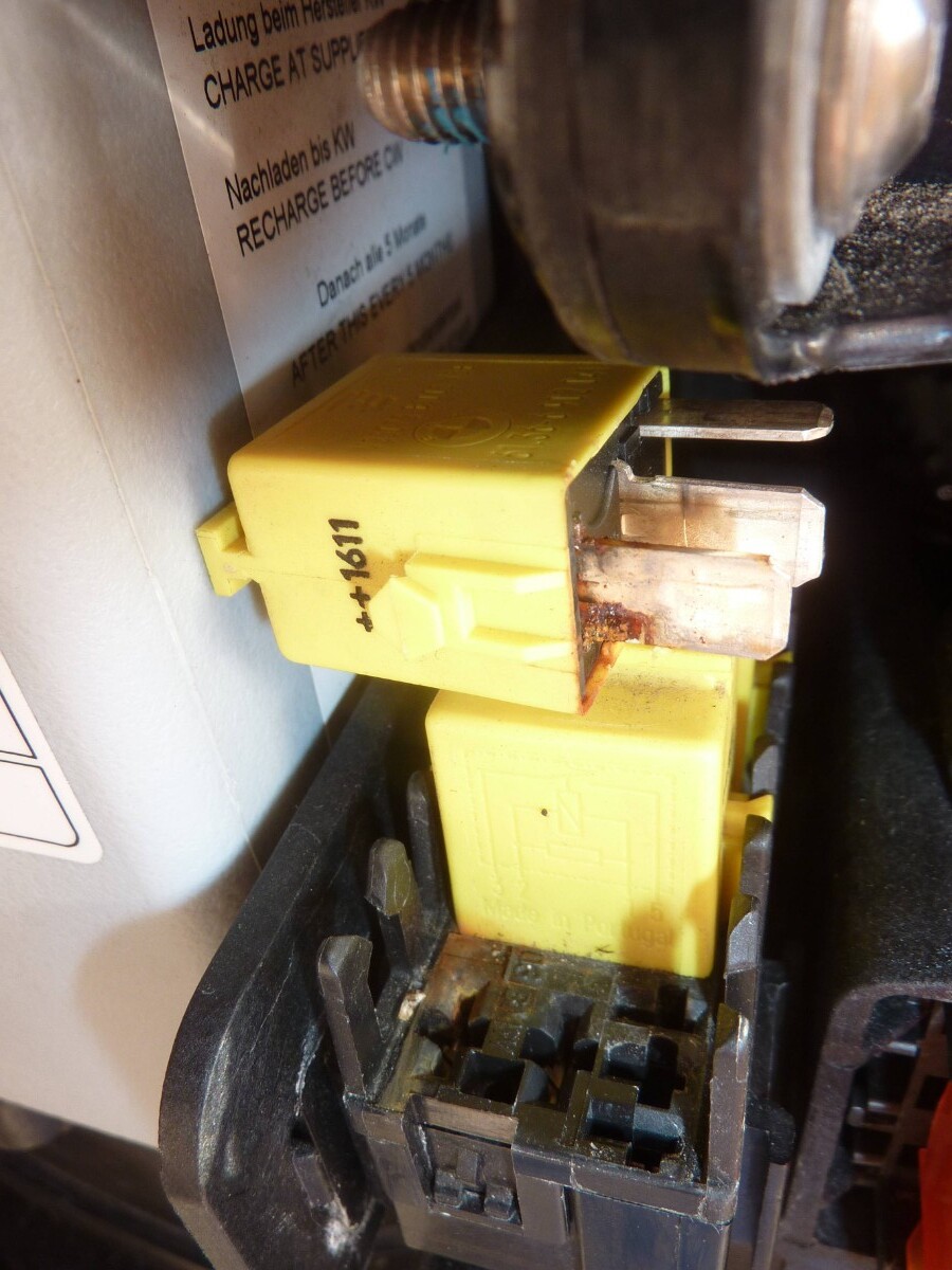

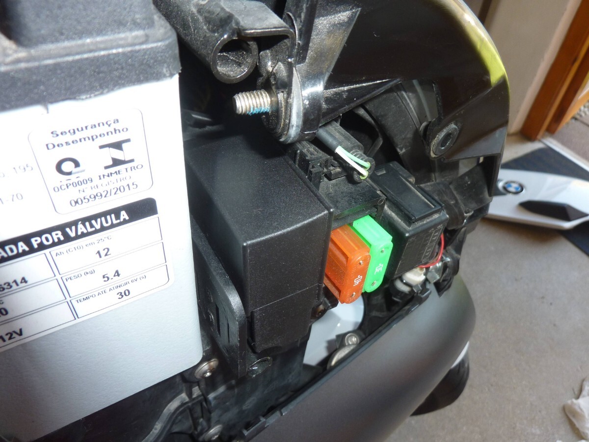

Ta odpowiedź cieszy się zainteresowaniem. ryszardo Opublikowano 13 Lipca 2023 Ta odpowiedź cieszy się zainteresowaniem. Opublikowano 13 Lipca 2023 To podzielę się jeszcze jedną ciekawostką, znalazłem na forum DE całkiem przypadkiem, jest takie miejsce pod żółtymi przekaźnikami obok akumulatora w którym gromadzi się woda i powstaje rdza na stykach tych przekaźników, warto tam zerknąć, można dokupić taką osłonę na nie, ale fabrycznie nie była we wszystkich montowana nr BMW: 61118525487 kosztuje grosze, zdjęcia przedstawiają problem: 4

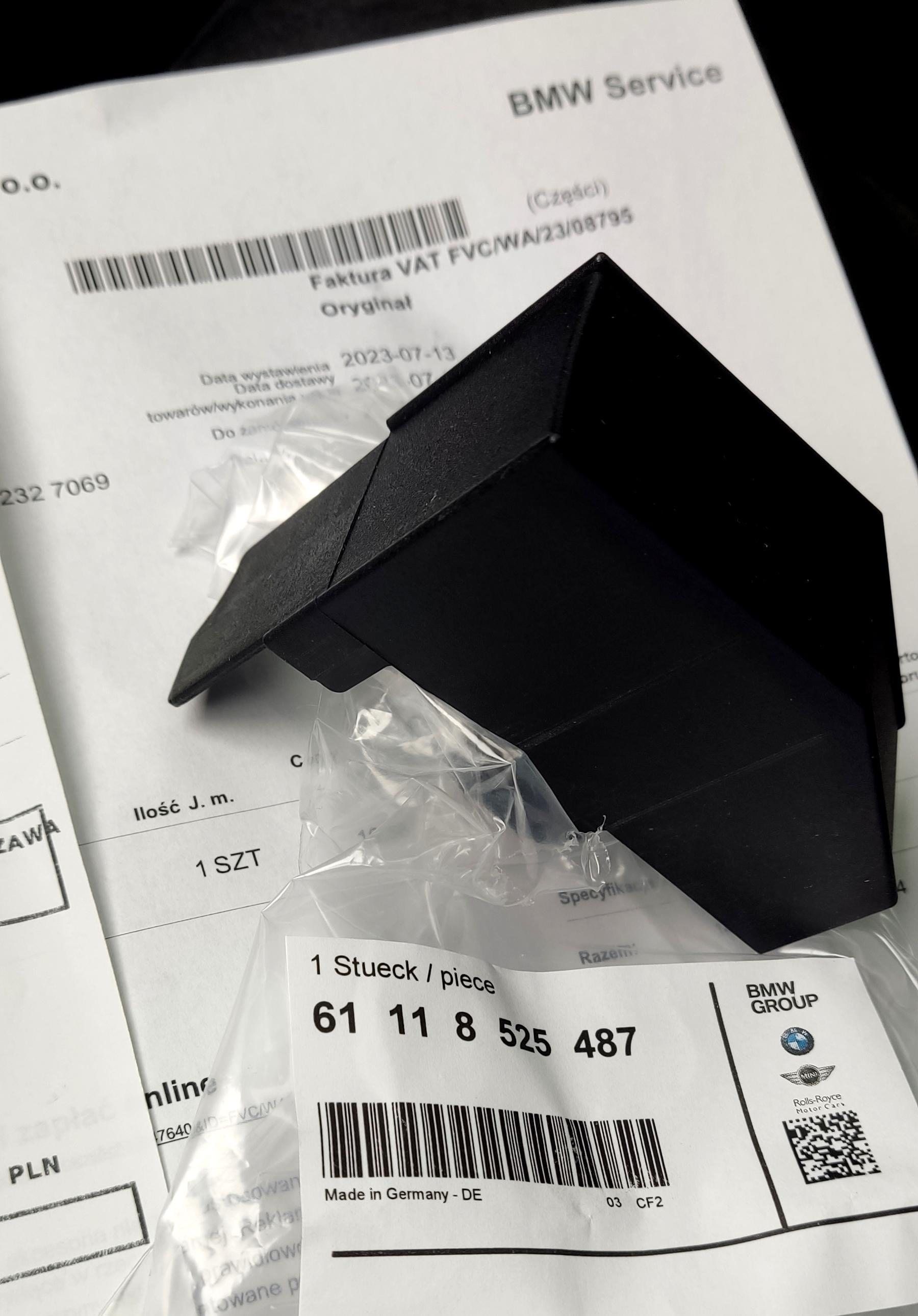

Administrator MariuszBurgi Opublikowano 13 Lipca 2023 Administrator Opublikowano 13 Lipca 2023 Niebywały zbieg okoliczności Właśnie odebrałem ów cover z ASO. Zamówiłem od razu jeszcze jeden do innej praskiej C650GT. W DE na magazynach mają jeszcze 24 sztuki. 1
Klubowicze robson Opublikowano 13 Lipca 2023 Klubowicze Opublikowano 13 Lipca 2023 To przez to okienko sprawdzamy luz łańcucha😳. Dzięki Ryszardo, człowiek całe życie się uczy😎
Klubowicze robson Opublikowano 13 Lipca 2023 Klubowicze Opublikowano 13 Lipca 2023 39 minut temu, MariuszBurgi napisał(a): Niebywały zbieg okoliczności Właśnie odebrałem ów cover z ASO. Zamówiłem od razu jeszcze jeden do innej praskiej C650GT. W DE na magazynach mają jeszcze 24 sztuki. Dzięki Mariusz, zaraz zamawiam😁
ryszardo Opublikowano 13 Lipca 2023 Opublikowano 13 Lipca 2023 1 minutę temu, robson napisał(a): To przez to okienko sprawdzamy luz łańcucha😳. Dzięki Ryszardo, człowiek całe życie się uczy😎 Dokładnie, w starszych trzeba pomierzyć w nowszych po lifcie masz taką strzałkę na plastikowej obudowie i wystarczy podnieść łańcuch do tej strzałki..
Sympatycy Cormoran Opublikowano 13 Lipca 2023 Sympatycy Opublikowano 13 Lipca 2023 U mnie tez tego nie ma. To zamawiać w ASO czy jakiś link posiadacie może 🥺 Fajnie że są Panowie którzy taką wiedzę mają to przynajmniej podpowiedzą 🙂 dzięki wielkie
ryszardo Opublikowano 13 Lipca 2023 Opublikowano 13 Lipca 2023 Proszę bardzo, pozycja nr8: https://sklep-bmw.pl/przeglad-czesci/?site-listaczesci/bmw-K19-K19/61_3089/54687/0133/1029415/61/przekazniki-i-bezpieczniki

Sympatycy Cormoran Opublikowano 13 Lipca 2023 Sympatycy Opublikowano 13 Lipca 2023 20 minut temu, ryszardo napisał(a): Proszę bardzo, pozycja nr8: https://sklep-bmw.pl/przeglad-czesci/?site-listaczesci/bmw-K19-K19/61_3089/54687/0133/1029415/61/przekazniki-i-bezpieczniki Dziękuję bardzo zamówione 🙂
grzybek Opublikowano 13 Lipca 2023 Opublikowano 13 Lipca 2023 Muszę sprawdzić w moim modelu i roczniku 2020, czy już było to założone w standardzie. Dzięki za podpowiedź. 3 godziny temu, MariuszBurgi napisał(a): Niebywały zbieg okoliczności A może zadziałał jakiś system szpiegowski Pegasus??😅
DyFeR Opublikowano 13 Lipca 2023 Opublikowano 13 Lipca 2023 w moim modelu (05-2016) nie ma tej osłony na przekaźniki, więc dokupię - dzięki za poradę wracając do tematu łańcucha to po ok 10 tys km, w ASO miałem wymieniany listwy ślizgowe łańcucha. Objawy jakie miałem to szarpanie przy powolnym ruszaniu z miejsca (miałem odczucie, że łańcuch jest za luźny ). Im większy ciężar (jazda z plecakiem) tym bardziej szarpał, aż miałem obawy że zaraz łancuch przeskoczy lub spadnie :) Ja na swoje ASO się "obraziłem i wk...", więc sam będę podchodził do tematu regulacji łańcucha oraz oleju w którym się kąpie, ew wymiana listwy Panowie, wielkie podziękowanie za dzielenie się Waszą wiedzą i doświadczeniami 🍻 👍 😀
