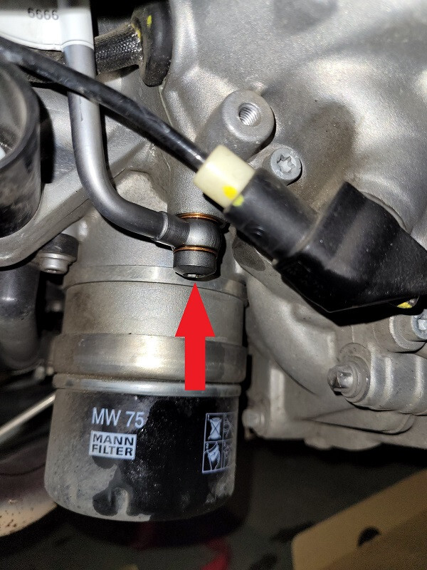

ryszardo Opublikowano 28 Czerwca 2023 Opublikowano 28 Czerwca 2023 Mam GS911 i nawet kalibrację szyby można tym zrobić, ale dzięki. Jak u siebie zmieniałem na hydrauliczny to miałem trochę problem z wykręceniem zaślepki kanału olejowego w karterze ale w końcu się udało po odpowiednim dopasowaniu nasadki, reszta faktycznie sporo roboty ale do ogarnięcia, warto przy okazji sprawdzić luzy zaworowe bo to już ta sama robota. Miałem jeszcze delikatny wyciek spod pokrywy alternatora tam gdzie wychodzą kable i przy okazji zdjąłem tą pokrywę i dałem trochę silikonu Dirko na tą gumkę przez którą wychodzą kable alternatora i do dziś jest sucho. Pozdrawiam 1
cezzar Opublikowano 28 Czerwca 2023 Opublikowano 28 Czerwca 2023 Od kiedy zaczęli montować napinacz hydrauliczny?

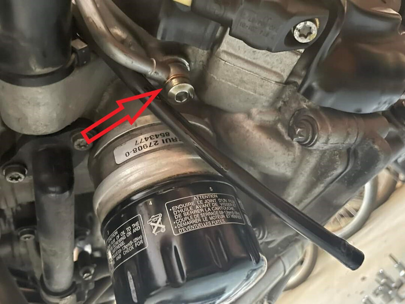

ryszardo Opublikowano 29 Czerwca 2023 Opublikowano 29 Czerwca 2023 W modelach po lifcie od 2015 listopad (oznaczenie kodowe modelu 0C05, 0C15), można łatwo sprawdzić czy modyfikacja w starszym jest zrobiona - obok filtra olejowego lewa strona skutera musi być wkręcona taka w karter taka rurka olejowa doprowadzająca olej do napinacza hydraulicznego. link do filmu, widać dokładnie o co chodzi 1:05 minuta filmu.. 1
DyFeR Opublikowano 1 Lipca 2023 Opublikowano 1 Lipca 2023 W dniu 29.06.2023 o 09:46, ryszardo napisał(a): W modelach po lifcie od 2015 listopad (oznaczenie kodowe modelu 0C05, 0C15), można łatwo sprawdzić czy modyfikacja w starszym jest zrobiona - obok filtra olejowego lewa strona skutera musi być wkręcona taka w karter taka rurka olejowa doprowadzająca olej do napinacza hydraulicznego. link do filmu, widać dokładnie o co chodzi 1:05 minuta filmu.. Sugeruję patrzeć, czy obok filtra nie ma już poprowadzonego przewodu. Moja maszyna z maja 2016 nie miała hydraulicznego napinacza [model 0C04, 0C14]
ryszardo Opublikowano 2 Lipca 2023 Opublikowano 2 Lipca 2023 Może tak być że rocznik 2016 był przełomowy dla zmiany modelu i może się trafić stara i nowa wersja, zdjęcia powyżej pokazują dokładnie o co chodzi. Pozdrawiam

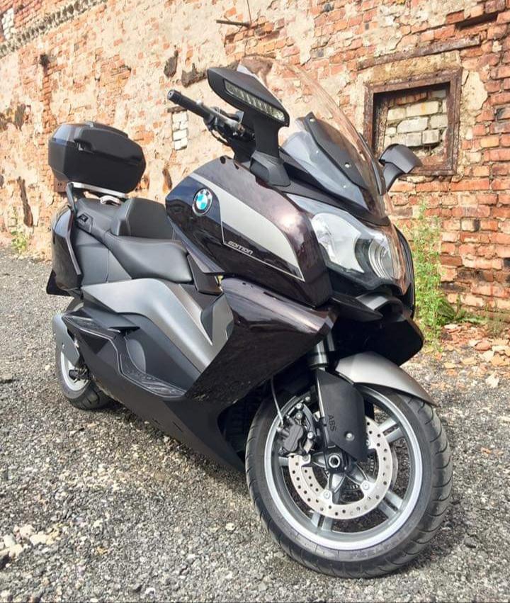

Administrator Ta odpowiedź cieszy się zainteresowaniem. MariuszBurgi Opublikowano 9 Lipca 2023 Administrator Ta odpowiedź cieszy się zainteresowaniem. Opublikowano 9 Lipca 2023 Bawaria Team na Podlasiu 3
Sympatycy Cormoran Opublikowano 9 Lipca 2023 Sympatycy Opublikowano 9 Lipca 2023 Prawie pełna gama kolorów 🙂 brakuje tylko najszybszego czarnego 🤣🤣 Jeśli chodzi o mój nowy nabytek miałem okazję pojeździć tak że spaliłem prawie cały zbiornik paliwa czyli do rezerwy w cyklu mieszanym i troszkę pałowania 😉i wyszło z obliczeń że spaliła mi 4,11 L na 100 km. Komputer natomiast pokazał że średnie spalanie to 4,3 L czyli wychodzi że wcale tak nie przełamuje 🙂. Myśle że spoko jak na tak duży i szybki skuter. Być ja zadowolony 😊 1

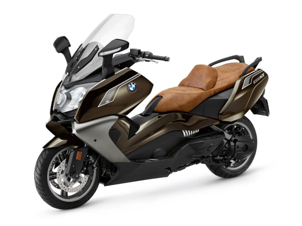

Administrator MariuszBurgi Opublikowano 9 Lipca 2023 Administrator Opublikowano 9 Lipca 2023 ... a gdzie tam pełna. Brakuje np... Pre LCI: burgund, jasno niebieski, czarny oraz rzadki Limited w śliwce. LCI: niebieski mat oraz Limited w brązie (Sparkling Storm Metalic), który wyszedł na 2020 rok. Na 2020/21 wyszły jeszcze Hockenheim Silver Metallic i Black Storm Metallic.
ryszardo Opublikowano 10 Lipca 2023 Opublikowano 10 Lipca 2023 Fajny w wersji Limited w brązie (Sparkling Storm Metalic) i to siedzenie .. oczywiście o gustach się nie dyskutuje ale odważne posunięcie marki, kowbojki nie były w cenie ? 😀

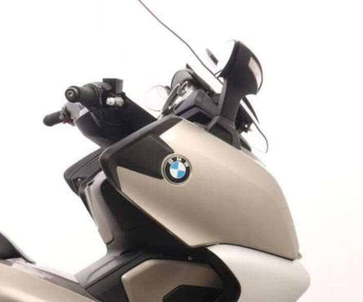

cezzar Opublikowano 10 Lipca 2023 Opublikowano 10 Lipca 2023 Przeglądając ogłoszenia, natrafiłem na kilka sztuk z takimi czarnymi elementami obok znaczka. To jakaś edycja, lift czy element akcesoryjny?
Administrator MariuszBurgi Opublikowano 10 Lipca 2023 Administrator Opublikowano 10 Lipca 2023 Akcesorium OE.
ryszardo Opublikowano 10 Lipca 2023 Opublikowano 10 Lipca 2023 O dumnej nazwie owiewka i wysokiej cenie, nr BMW 77318527006, ale podobno robi robotę, może ktoś ma zamontowane i doda opinie...
Klubowicze robson Opublikowano 10 Lipca 2023 Klubowicze Opublikowano 10 Lipca 2023 9 minut temu, ryszardo napisał(a): O dumnej nazwie owiewka i wysokiej cenie, nr BMW 77318527006, ale podobno robi robotę, może ktoś ma zamontowane i doda opinie... Jeszcze nie , ale nigdy nie mów nigdy. Niecałe 700 pln :) Tak a'propos , ktoś montował już pasek napędowy Mitsuboshi ?
Administrator MariuszBurgi Opublikowano 10 Lipca 2023 Administrator Opublikowano 10 Lipca 2023 ... może ktoś ma zamontowane i doda opinie...Gdzieś w tym wątku jest chyba opis @Jarek_PL
Vince Opublikowano 10 Lipca 2023 Opublikowano 10 Lipca 2023 O dumnej nazwie owiewka i wysokiej cenie, nr BMW 77318527006, ale podobno robi robotę, może ktoś ma zamontowane i doda opinie...Janek od Basi ma to zamontowane. Pytaj @basia-janek , albo może sam tu napisze.
grzybek Opublikowano 10 Lipca 2023 Opublikowano 10 Lipca 2023 Myślę, że to dla takich o szerokich kolanach😉
Vince Opublikowano 10 Lipca 2023 Opublikowano 10 Lipca 2023 To ma osłaniać dłonie ridera, nie kolana..Coś a'la handbary, tak nawet BMW to klasyfikuje
