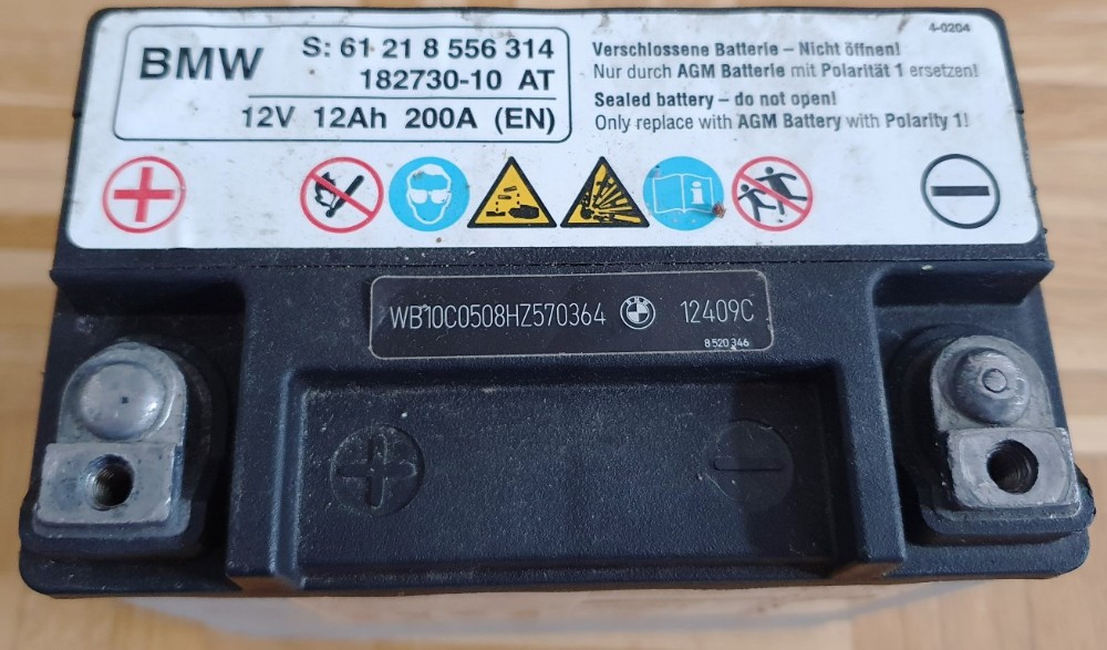

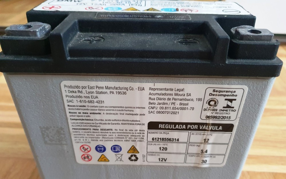

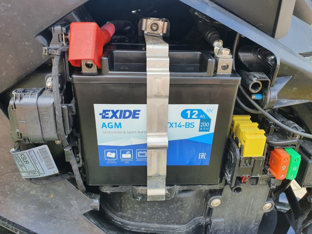

pawelp Opublikowano 17 Czerwca 2022 Opublikowano 17 Czerwca 2022 Kupiłem nowy akumulator i zrobiłem spóźnione badanie techniczne (Pan mnie poinformował, że lepiej trzymać się terminów bo niedługo może być 1500-3000 kary za nieaktualne badanie - przy kontroli zapewne). Wrzucam zdjęcia oryginalnego akumulatora, jego wymiary to mn.więcej 85 szerokość, 145 wysokość, 150 długość - lewy plus rzecz jasna, może się komuś przyda. Zakupiłem EXIDE ETX14-BS - wszystko działa, ale jak mi mówił Yazinz, BMW już tak ma, że musi 2-3 razy zabełtać rozrusznikiem aby odpalić😀
grzybek Opublikowano 17 Czerwca 2022 Opublikowano 17 Czerwca 2022 Paweł, za pierwszym razem odpala, ale fakt trzeba czasami trochę dłużej przytrzymać kick starter. Przy T Maxie był to od razu strzał. 😃
pawelp Opublikowano 17 Czerwca 2022 Opublikowano 17 Czerwca 2022 Wiadomo, że odpali za pierwszym razem😉 Nie ważne czy stał pół roku, czy też 1 dzień bez odpalania; czy jest 5 stopni, czy 25 stopni - zawsze jak piszesz, trzeba delikatnie dłużej przytrzymać starter - w mojej poprzedniej hondzie, kawasaki, czy też mazdzie pali od dotknięcia, a takie dłuższe przytrzymanie już by świadczyło że akumulator słabnie; tutaj to normalne.
Yazin Opublikowano 17 Czerwca 2022 Opublikowano 17 Czerwca 2022 Grzybek odpala za pierwszym razem ale dłużej trzeba przytrzymać starter, takie są moje doświadczenia.
grzybek Opublikowano 17 Czerwca 2022 Opublikowano 17 Czerwca 2022 Tak, tak , Janusz, właśnie tak to opisuję😉Ale aku nie ma żadnego spowolnienia ani innych oznak zużycia.
Klubowicze arturo-bb Opublikowano 17 Czerwca 2022 Klubowicze Opublikowano 17 Czerwca 2022 3 godziny temu, grzybek napisał: fakt trzeba czasami trochę dłużej przytrzymać kick starter. Chyba kopnąć 😉
grzybek Opublikowano 17 Czerwca 2022 Opublikowano 17 Czerwca 2022 Arturze, oczywiście że pomyślałem o czerwonym tajemniczym guziczku. 😉
