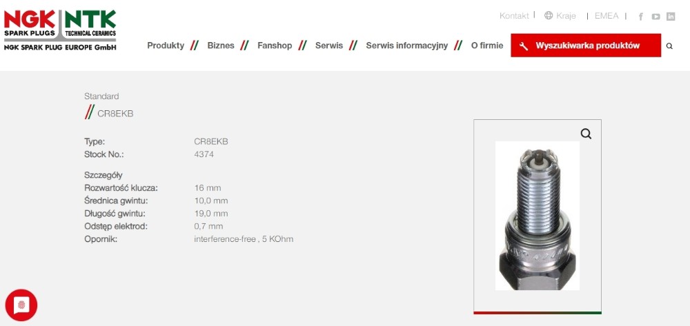

uno0 Opublikowano 28 Lipca 2022 Opublikowano 28 Lipca 2022 Potwierdzacie dla MP3 300 Yourban 2013 ? Na stronie NGK świeca jest taka (dwuelektrodowa) Type: CR8EKB Stock No.: 4374
uno0 Opublikowano 4 Sierpnia 2022 Opublikowano 4 Sierpnia 2022 świeca wymieniona....niestety nadal mam jednak wrażenie, że od wymiany wtrysku (kupiony w Inter Carsie) Piaggio jest jakieś słabsze (wolniejsze) i gorzej przyśpiesza. Nadal strzela....sprawdzę jeszcze szczelność wydechu i na razie mam koniec pomysłów. Będę go musiał zawieźć chyba do serwisu....
