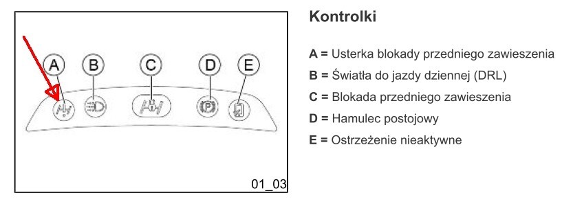

Witam wszystkich uchachanych użytkowników mp3
od kilku dni też jestem posiadaczem tego dziwadełka , mp3 300 Yourban z 14 roku . No i właśnie już mam pytanie , od czasu do czasu zaświeca mi się czerwona kontrolka po prawej  stronie żółtej kontrolki blokady zawieszenia , na tej czerwonej też jest znak zawieszenia ( taki jak na żółtej) . Czasami sama gaśnie podczas jazdy a czasami dopiero jak wyłączę zapłon .
wie ktoś co ta kontrolka sygnalizuje ?
Witaj. Ta czerwona kontrolka to tzw. waga która znajduje się pod tyłkiem kierowcy. Jak podniesiesz siedzisko to w okolicy zawiasu zobaczysz przewód idący od siedzenia w głąb plastików. ten przewód posiada wtyczkę i gniazdo. Warto to połączenie sprawdzić. Ps. kontrolka w momencie kiedy masz zablokowane zawieszenie powinna zgasnąć w chwili kiedy usiądziesz na squta/

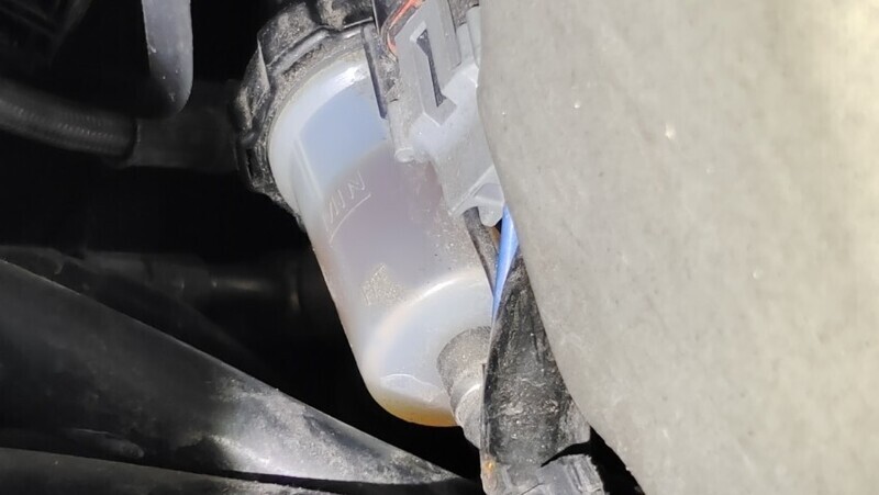

Jak już wcześniej pisałem, latem po wymianie tarcz i klocków zaczęła mi mrugać kontrolka zawieszenia (wypiąłem czujnik siedzenia i jest dokładnie to samo). Zbiorniczek ma taki stan jak na zdjęciu. Po podpięciu kompa błędów brak. Regulator podmieniony.... to samo choć ma podobny rozrzut ładowania o czym też już pisałem tutaj. Nie dzieje się to zawsze i po wyłączeniu stacyjki wszystko wraca do normy. Akumulator jak dla mnie ok. Ps....mam wrażenie że najczęściej się to dzieje na niskich obrotach przy startowaniu i wolnych manewrach. Przy dodaniu gazu i szybszej jeździe znikaIMG_20230725_200530.thumb.jpg.f23af58d0750d5835530010365b1e13a.jpg.540d23c92a2ed67b06bbdb9485b6be40.jpg
Może cos nie tak jest z czujnikiem, (czujnikami) prędkosci koła który bierze sygnał z śrub mocujących tarczę do piasty. Czujniki predkości są integralna częścią blokady zawieszenia
A to jest w jednym czy w dwóch kołach? Jak zdejmowałem tarcze i piastę to żadnego czujnika nie widziałem....a tym bardziej bym coś odpinał.....
Ta ikona nie informuje bezpośrednio o uszkodzeniu. Jej podstawowym zadaniem ,jest informowanie systemu że kierowca nie zajął miejsca na siedzisku. Jak napisałem wcześniej w momencie zablokowania zawieszenia, kiedy na nim siedzisz nie świeci, kiedy zejdziesz, świeci. Ikona może również informować o błędach w systemie ale do tego dochodzą jeszcze sygnały dżwiękowe z modułu zawieszenia. Dość upierdliwym i zawodnym elementem jest pozycjoner na serwomechanizmie blokowania. Jego uszkodzenie jednak jest poważną usterką i jest sygnalizowane ikoną , dżwiękiem i brakiem możliwości jazdy = odcinanie zapłonu
Jak rozpiełem wtyczkę siedziska to zachowanie lampki było takie same. Mogłem jeździć i co ciekawe po rozłączeniu nie świeciła się  nonstop, a chyba tak powinna to sygnalizować.  To zaświecenie jest tylko podczas jazdy i znika po zgaszeniu zapłonu. Sprawdzę te czujniki i jaka jest prawdziwa kondycja akumulatora.
i co istotne blokada działa prawidłowo aż do czasu zaświecenie kontrolki czerwonej podczas jazdy. Jak zgaśnie jest ok.

Od czasu do czasu....nie ma wpływu czas, pogoda, warunki itp....zapala się kontrolka. Czasem mruga parę sekund (zwlasza na niskich obrotach) czasem całą jazda bez problemów, a czasem połowa jazdy ok, a połowa z mruganiem. Po wyłączeniu stacyjki i ponownym jej przekręceniu blokada działa idealnie. Akumulator sprawdzony. Regulator podmieniony.....płyn w zbiorniczku jest na około 1 cm przed minimum (zdjęcie na poprzedniej stronie). Stąd myśl o awarii przekaźnika.....
Przepraszam za odgrzewanie starego kotleta (nie było mnie tu z 5-6 lat?) ale może się potomnym przyda: Prawdopodobnie problem z wtyczką lub kablem łączącym koło z "komputerem" - u mnie kiedyś serwis uszkodził wtyczkę czujnika prędkości (na widelcu przy kole - są przy obu kołach). Wtyczka dość nietypowa ale pasuje wtyczka/wiązka przewodów do rozrządu z Fiata. Dokładnie takie objawy miałem jak opisujesz (u mnie czasem nie łączyło - jedyny problem to brak blokady właśnie i reset przez wyłączenia stacyjki ... ale słabe to na światłach kiedy trzeba stawiać nogi na ziemi ;)).
