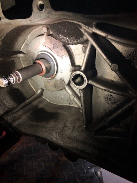

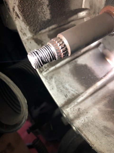

szum w tylnym kole i wał ? No nie wiem. A co do naprawy. SYM w PL zbyt popularny nie jest więc pewnie zamienników nie będzie, a ile kosztuje oryginalny?
  • 0
Oryginał 908 zł, znalazłem dwie używki(o ile będą pasować, za 300 i 500 zł), wał i tak jest do wymiany( a podobno przy tym stanie w którym jest mogły się takie objawy pojawić), ewentualnie potem dalej będą szukać dalej przyczyny, inne tropy to łożysko wahacza, lub łożysko w przekładni.
  • 0
Ile razy była odkręcana ta śruba?? I czy był używany do zakręcania klucz dynamometryczny z odpowiednim nastawem?
  • 0
Skuter kupiony w tamtym roku w lipcu, teraz miał być robiony przegląd i ewentualne naprawy przed sezonem, od lipca do listopada wszystko w porządku, poza tym szumiącym kołem i lekkim luzem na tylnym kole który zlikwidował mechanik.
