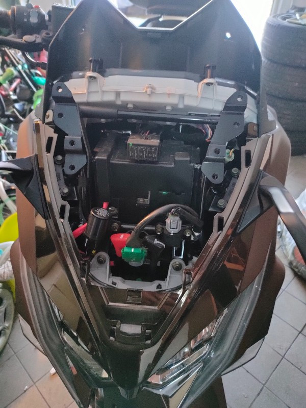

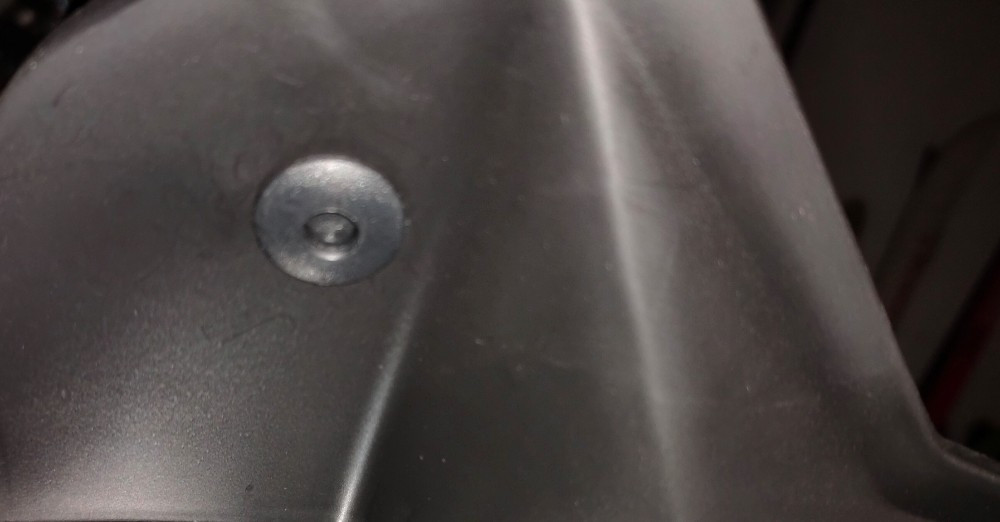

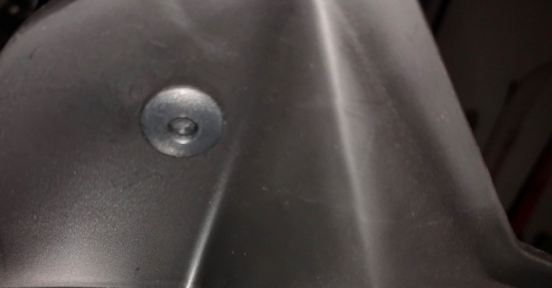

zicoo62 Opublikowano 27 Grudnia 2021 Opublikowano 27 Grudnia 2021 Potrzebuję dostać się w akaczu do akumulatora. Szyba i zabezpieczenia zdjęte, ale jak ściągnąć plastiki w sposób łagodny i bezpieczny. Szukam na YT, ale nie ma poradnika. Czy ktoś może mi podpowiedzieć, bo zima się zrobiła i trzeba aku do domu zabrać, a manual mało szczegółowy. Odkręciłem z boku czaszy dwa wkręty, zostały jeszcze od strony kierownicy dwa plastikowe kołki, niestety nie wiem jak je ruszyć. Na burgmanii się odwdzięczę.

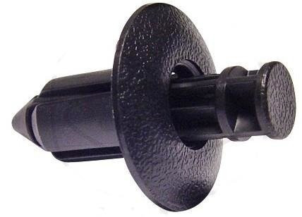

EndriuBis Opublikowano 27 Grudnia 2021 Opublikowano 27 Grudnia 2021 Zbyszek, może odezwie się ktoś kto ma AK, ale ...... jeżeli nie mam racji to przynajmniej "podbiję temat" 😉 Ten kołek wygląda podobnie jak w Suzuki. W Suzuki wciska się do środka ten środkowy bolec i wtedy wyciąga się cały kołek, a przed ponownym założeniem bolec wyciąga się do góry. To tak obrazowo. 🙂
Klubowicze DaniL Opublikowano 27 Grudnia 2021 Klubowicze Opublikowano 27 Grudnia 2021 Masz rację, to jest standardowa spinka. Żeby wyjąć trzeba wcisnąć środek i podważyć rant.Potem, aby sportem zamknąć wysuwa się środek do góry, wkłada się spinkę w otwór i dociska się środkowy boleć.
zicoo62 Opublikowano 28 Grudnia 2021 Opublikowano 28 Grudnia 2021 Dzięki za podpowiedź, tak sądziłem tylko wolałem się upewnić zanim coś nie zj...zepsuję.
EndriuBis Opublikowano 28 Grudnia 2021 Opublikowano 28 Grudnia 2021 Zepsuć i tak możesz 🙂 szczególnie przy takich niskich temperaturach plastik lubi pęknąć. Ale sama spinka to nie problem. Trochę mylące w Twoim wypadku jest to że ten środkowy kołek jest już wciśnięty i na tym niezbyt ostrym zdjęciu widać tam jak by nacięcia pod śrubokręt krzyżak. 🤔 Ten konkretny zatrzask już próbowałeś otwierać ? A już tak po za tematem. To gdzie Kymco w AK schowało AKU ? 😮 Konstruktorzy chyba nie przewidywali zbyt częstego wyjmowania akumulatora ?
zicoo62 Opublikowano 28 Grudnia 2021 Opublikowano 28 Grudnia 2021 Tutaj AK ma u mnie minus. Nie wymienisz łatwo bezpiecznika lub podepniesz aku do ładowarki. Nie daj Boże w drodze, bo na miejscu jak masz narzędzia to nie jest źle. A spinka to łatwizna, tylko po świętach miałem zaćmę umysłową, bo prostsza to jest tylko budowa cepa. Aku jest gdzieś tutaj 🙂 Dzięki dr.big za filmik

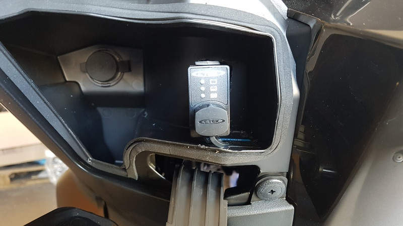

zicoo62 Opublikowano 28 Grudnia 2021 Opublikowano 28 Grudnia 2021 No i sprawa prawie załatwiona. Ctek zamówiony, wszystko przygotowane do montażu. słowem -"będzie Pan zadowolony..."
zicoo62 Opublikowano 18 Lutego 2022 Opublikowano 18 Lutego 2022 Długo trwało, bo czasu w górach w porze zimowej mało, ale dzisiaj w związku z wcześniejszym nabyciem prostownika i innych potrzebnych rzeczy końcówka od ładowania ceteka znalazła swoje miejsce w schowku i do ładowania wystarczy tylko podpiąć prostownik do wtyczki. Przy okazji nie odmówiłem sobie odpalenia akacza, który od razu wydał basowy pomruk. Niestety, śniegu u nas dostatek i trzeba jeszcze poczekać na jazdę.
