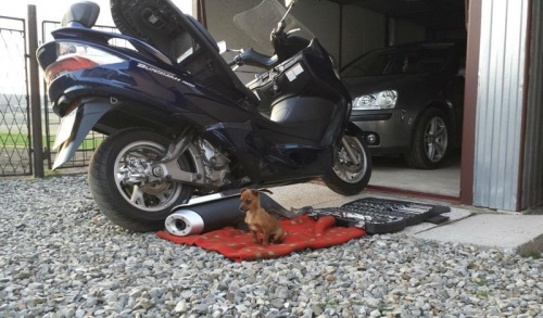

stator Opublikowano 9 Marca 2014 Opublikowano 9 Marca 2014 foto! foto! Czy ewentualnie wzorując się na Twoich rozwiązaniach, można wykorzystać je w swojej maszynie? Bo wiesz prawa autorskie i inne takie tam.....

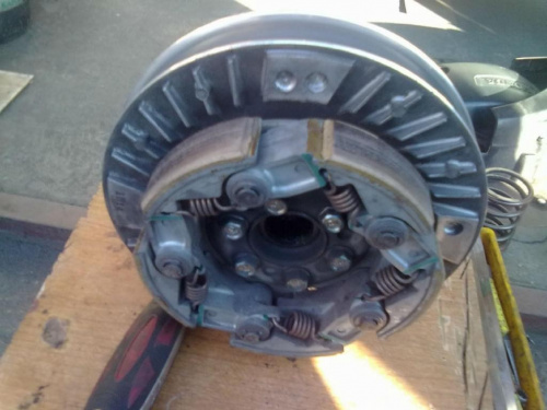

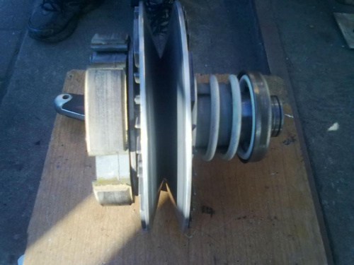

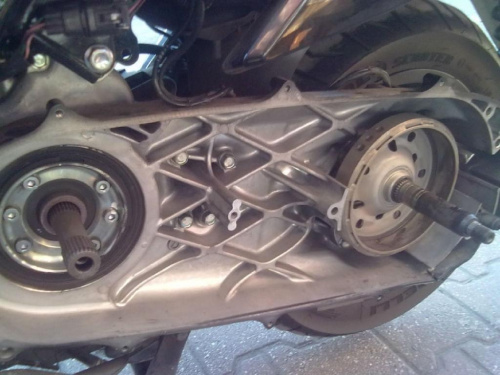

Klubowicze arturo-bb Opublikowano 14 Marca 2014 Klubowicze Opublikowano 14 Marca 2014 Wczoraj rękoma kolegi Kartona (Adam wielkie )po przebiegu 30 tyś. założyłem rolki Malossi 24 g (oryginalne po wyjęciu okazały się w stanie idealnym) Oraz sprężynę centralną Malossi +17% Przy okazji przeprowadziłem inspekcję całego napędu oraz paska. Generalnie syfu bardzo mało ,wario bdb. bez rowków ,sprzęgło jak nowe Zamysł zmian był taki aby poprawić przyspieszenie szczególnie przy wyprzedzaniu oraz podnieść obroty aby w czasie jazdy np.w górach w dwie osoby skuter wkręcał się na wyższe obroty bo to poprawia elastyczność i szybciej można pokonywać podjazdy. Pierwsze wrażenia z jazdy. Przed zmianą skuter przyspieszał po gwałtownym odkręceniu manetki najpierw przy 4tyś.obr a po ok 1,5 sek wskakiwał na 5 tyś i kontynuował rozpędzanie. Teraz momentalnie wskakuje na 5,5 tyś i ciągnie aż miło. To samo dotyczy przyspieszenia w ruchu. Jadąc 40-50 km/godz lekki ruch ręki i obroty natychmiast lecą na 5,5tyś i skuter wyrywa do przodu , analogicznie przy 110 -120 lekki ruch i silnik z łatwością wkręca się na obroty i w momencie jest 150-160. Generalnie bez względu na prędkość wrażenie że silnik zdecydowanie łatwiej i szybciej wkręca się na obroty. Żaden opis tego nie przekaże ale odczucia na żywo są bardzo zadowalające. Wygląda na to że prędkość max. nie uległa zmianie. A spalanie to powiem po przejechaniu min. 1 baku. Generalnie uważam że to najfajniej wydane 200zł na poprawę osiągów
