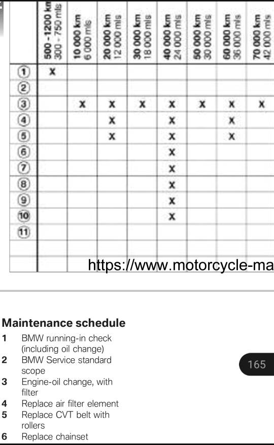

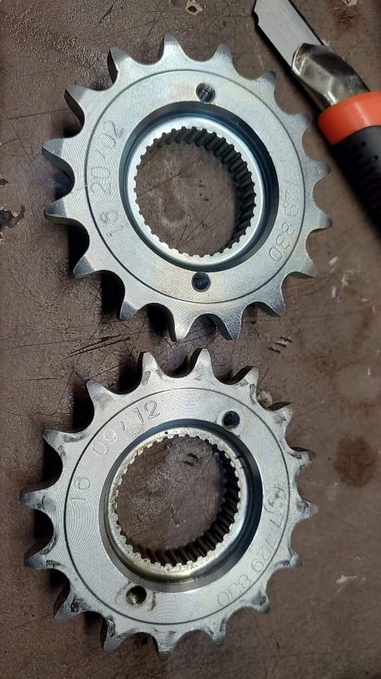

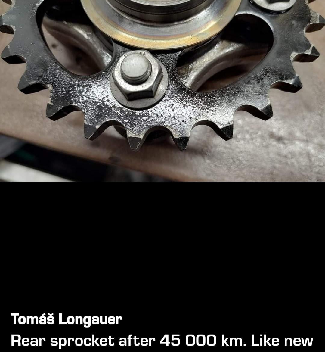

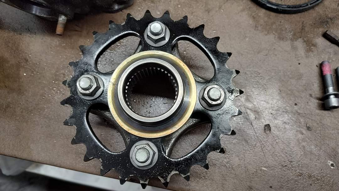

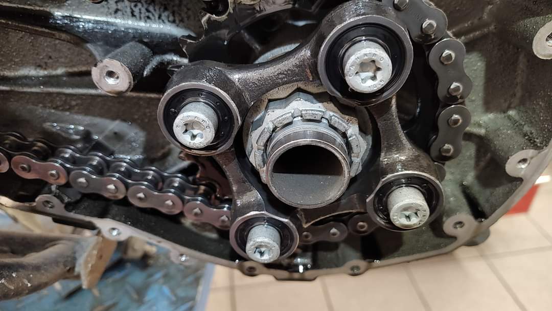

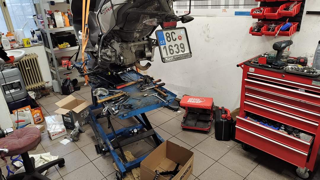

Administrator MariuszBurgi Opublikowano 5 Stycznia 2024 Administrator Opublikowano 5 Stycznia 2024 Temat: wymiana łańcucha i zębatek w przekładni (mokrej) końcowej. Serwisówka mówi aby po 20 tkm wymienić łańcuch a po 40 tkm łańcuch z zębatkami. Doświadczenia wielu przypadków mówi, że te czynności są przedwcześnie wymuszone przez BMW. Przykład kolegi z CZ, który właśnie wykonał takie czynności. Konkluzja: po 20 kkm łańcuch wyglądał jak nowy. Po 45 kkm zębatki wyglądają...z resztą zobaczcie sami. Zdawcza. Nowa i używana po 45 kkm. 1

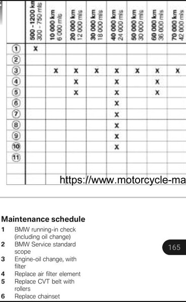

Vince Opublikowano 5 Stycznia 2024 Opublikowano 5 Stycznia 2024 Mariusz, wydaje mi się że po 20 kkm to wymienia się wg serwisówki pasek, a nie łańcuch. A po 40 kkm dodatkowo łańcuch i zębatki. Ja właśnie dojechałem do 40 kkm i patrząc na te zdjęcia zastanawiam się co robić. Może wystarczy faktycznie tylko inspekcja łańcucha i zębatek? Myślę nad wymianą dolnego ślizgu, bo lekko słyszę dzwonienie łańcucha. Naciąg na pewno do sprawdzenia. Natomiast pasek po 20 kkm już zaczynał okazywać pierwsze oznaki zmęczenia. Choć ja jeżdżę delikatnie, więc pewnie do 30 kkm bym dojechał. Ale profilaktycznie ten pasek wymieniłem.
Administrator MariuszBurgi Opublikowano 5 Stycznia 2024 Administrator Opublikowano 5 Stycznia 2024 3 godziny temu, Vince napisał(a): Mariusz, wydaje mi się że po 20 kkm to wymienia się wg serwisówki pasek, a nie łańcuch. A po 40 kkm dodatkowo łańcuch i zębatki. Cytat z rozmowy: "Řetězová kola vypadala jako nová, je to i vidět z přiložených fotografií, myslím že by nebylo potřeba je měnit. Řetěz jsem měnil po 20 000 km a nyní. Podle servisního plánu by se měl řetěz měnit po 20 000 km a kompletní sada po 40 000 km. Novější plán ale říká měnit až celou sadu po 40 000 km. Ale ani řetěz podle mne nebyl výrazně opotřebený." W LCI wydłużono interwał wymiany łańcucha przekładni z 20 do 40 kkm. Czyli na 40 kkm idzie wymiana zestawu. Czy jest to niezbędne? Jak widać z powyższego - niekoniecznie. Sporo zależy od sposobu eksploatacji oraz czy głównie miasto czy trasa. 1
Vince Opublikowano 5 Stycznia 2024 Opublikowano 5 Stycznia 2024 Tak, obejrzeć łańcuch + zębatki i dopiero podjąć decyzję.Odnośnie paska - po 20 kkm u mnie nie wyglądał jak nowy, stąd decyzja o wymianie. Koszt paska (Mitsuboshi) z tego co pamietam chyba poniżej 600 PLN (teraz pewnie u kolegów z AN650 podskoczyło ciśnienie ). Rolki praktycznie bez śladów zużycia - nie wymienione.Dla potomnych - interwały wymian paska i zestawu przekładni końcowej - Nr 5 i nr 6 wg serwisówki.
grzybek Opublikowano 5 Stycznia 2024 Opublikowano 5 Stycznia 2024 W moim też jest przewidziana serwisówką wymiana łańcucha przy 40,000km. Przy 20.000 pasek+zestaw rolek. Wymieniłem to. Podobnie jak Ty - Mirek, zastanawiam się i nie pozwolę na przedwczesne grzebanie w moim skucie. Wcześniej inspekcja. Przecież pisane było już wyżej na forum (chyba Richardo), że mamy wzmocnione łańcuchy, które de facto non stop pracują w środowisku olejowym, a nadto odizolowanym (w zamkniętej przekładni). Więc spokojnie ale i rzeczowo trza podejść do tematu. Vince- zamelduj jak będzie u Ciebie p[o inspekcji 40.000km.
