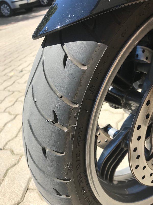

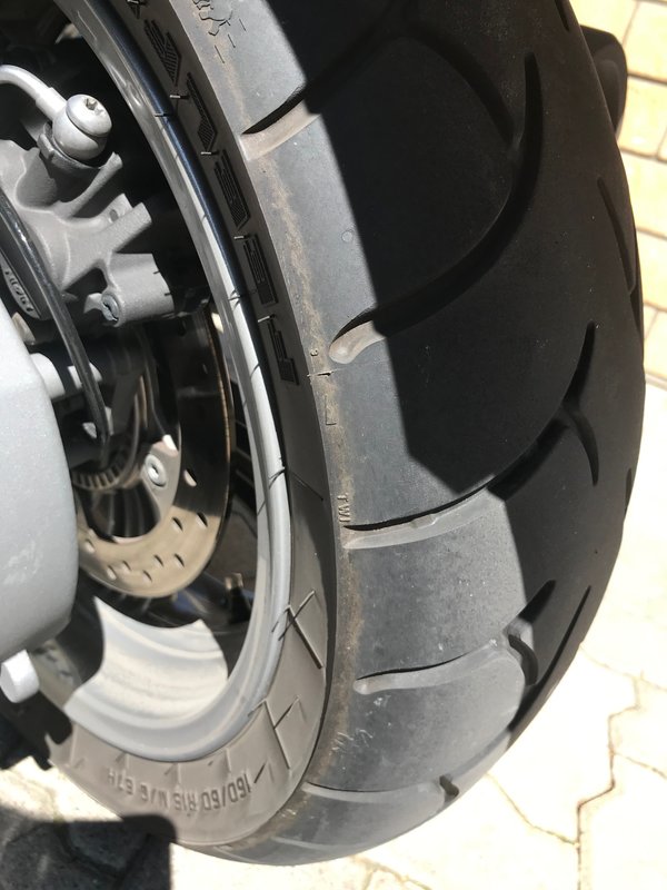

Yazinz Opublikowano 26 Lipca 2020 Opublikowano 26 Lipca 2020 Jakiś czas temu ktoś mnie pytał o prowadzenie C 650 GT w zakrętach. Pamiętam, że problemem miała być waga skutera. Z mojej perspektywy problem nie istnieje. Skuter prowadzi się pewnie i przewidywalnie. 1
