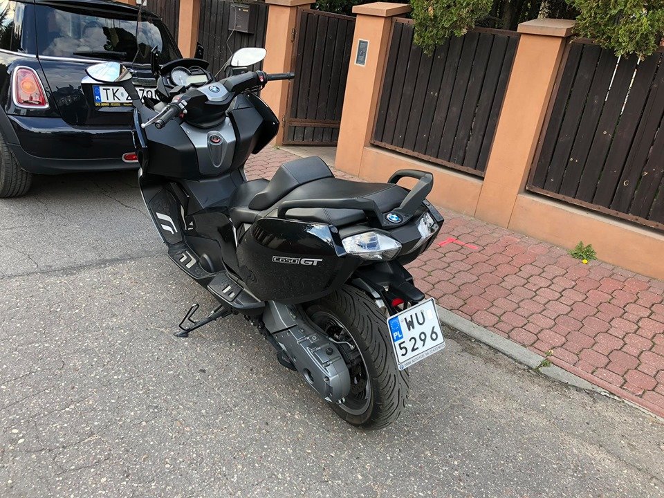

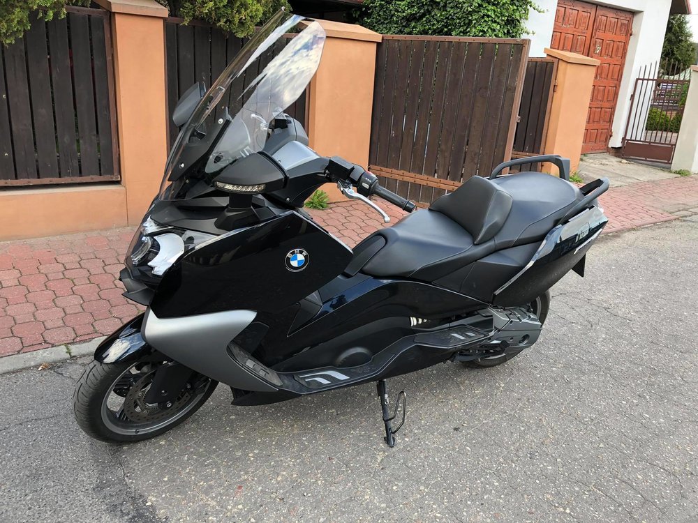

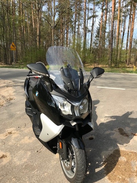

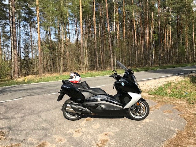

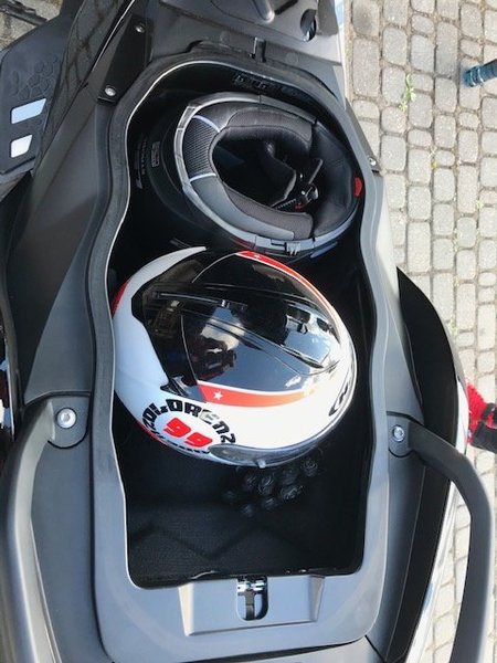

Ta odpowiedź cieszy się zainteresowaniem. Yazinz Opublikowano 11 Maja 2020 Ta odpowiedź cieszy się zainteresowaniem. Opublikowano 11 Maja 2020 Cześć, od zakupu zrobiłem 2 tys km, więc uznaję, że pierwsze doświadczenia z BMW C 650 GT zebrałem i spostrzeżeniami dla ewentualnych zainteresowanych mogę się podzielić. Skuter został kupiony w salonie BMW w Warszawie, rok produkcji 2017. Ja jestem drugim właścicielem. Na dzień zamieszczania tego wpisu przebieg wynosi 2 804 km. Co na „+” - prowadzenie! Zdecydowanie wolę zakręty od prostych odcinków drogi i ten skuter nie daje mi żadnych powodów do narzekań. Stabilnie na wejściu i na wyjściu, pewnie w środku zakrętu. Przy prędkościach autostradowych jedzie jak po sznurku. Obręcz 15 stka znacznie podnosi komfort jazdy- porównuję do SW T, którą miałem przyjemność użytkować prze trzy sezony. - hamulce ? choć ABS dla tylnego koła bardzo szybko się uaktywnia- przód bez zastrzeżeń. - ochrona przed wiatrem. Przy moich 175 cm przy maksymalnie podniesionej szybie jest dobrze na wysokości kasku i bardzo dobrze na wysokości ramion. Akcesoryjna szyba Givi (+ 13 cm o ile się nie mylę) sprawi, że będzie bardzo dobrze także na wysokości kasku, to opcja dla tych co lubią „ciszę” ? W najniższym położeniu strumień powietrza centralnie wali w klatkę i twarz (przy moim wzroście). Wiatr czuje trochę na wysokości łydki (w SW T chyba mniej wiało) ale jest akceptowanie. - ilość miejsca na nogi. Mogę sobie pozwolić na zmianę pozycji na wiele sposobów, a to ważne przy dłuższych trasach. - siedzenie, jest duże i wygodne. Najwięcej przejechałem ponad 500 km i byłem gotów przejechać jeszcze przynajmniej 100 km. Honda jak dla mnie była równie wygodna, kilka razy robiłem nią 600-700 km. Dodatkowo siedzenie jest podgrzewane dla kierowcy i pasażera- czy potrzebne, to już każdy sam ocenia, z mojej perspektywy niepotrzebny dodatek. - bagażnik. Bezapelacyjnie jak na maksiskuter przystało jest duuuży. Pod kanapą mieszczą się dwa kaski i zostaje jeszcze sporo miejsca. - spalanie też na plus, może dlatego, że wcześniejsze wpisy zamieszczone w tym wątku nastawiły mnie, że oszczędnie nie będzie. Oczywiście do niedościgłego wzoru silnków 750 ccm od Honda jest mu pewnie daleko. Jednak poruszając się z prędkością około 110-120 km/h nie spalił mi więcej niż 4,6L (średnio 70% trasa /30% miasto) Dla jasności, nie stawiam sobie za cel aby zawsze być pierwszy na kolejnych światłach i nie jestem fanem eco drivingu. Wczoraj wracałem zatłoczoną trasą z większymi prędkościami, z dużą ilością wyprzedzania i hamowania, więc spalanie będzie większe- uzupełnię tą informację. Wiem też od innych użytkowników, że BMW w łatwy sposób może spalić więcej niż moja średnia ? Na trzech ostatnich tankowaniach komp. zawyżył spalanie o 0,1L, więc można stwierdzić, że uczciwie pokazuje spalanie. - łatwość manewrowania przy niskich prędkościach. Jest trochę wyżej niż w SWT ale z mojej perspektywy mam wciąż bardzo pewne podparcie. - bez problemu przyspiesza kiedy jadę 140 km/h. Dla mnie to nowość, 400setka miała zadyszkę, a motocyklami nie jeżdżę od 4 lat i nie pamiętam jak to było ? Dla mnie na plus są też grzane manetki, światła do jazdy dziennej oraz kierunkowskazy LED, schowki przy kierownicy, duże lusterka czy alarm fabryczny. Co na „-” - praca silnika na postoju, choć chyba już się przyzwyczaiłem ? Dobrze, że wolne obroty zazwyczaj trwają dość krótko. - stosunkowo mało i stosunkowo drogie akcesoria. - słabo dopracowane uchwyty zamknięć schowków przy kierownicy, mam wrażenie, że kiedyś odpadną ? - kontrola trakcji włącza się bardzo szybko. Chyba każde przejechanie przez białe pasy przy mocno odkręconej manetce kastruje moc. Ze dwa razy miałem wrażenie, że stało się coś złego ze skuterem. - hamulec postojowy połączony z stopką boczną. Rozwiązanie w np. SW T uważam za bardziej praktyczne. Asystent martwego pola jest ale nie przydał mi się. Kto wie, może kiedyś będę wdzięczny za to urządzenie- oby nie. Lusterka w modelach po lifcie zostały dobrze osadzone- nie trzęsą się, w zawieszeniu i sprzęgle też coś zmienili, stopka centralna został zmieniona, więc raczej BMW wyciągnęło jakieś wnioski. Serwis BMW pewnie wciąż jest drogi ale okazuje się, że w razie potrzeby zaprzyjaźnione warsztaty radzą sobie dobrze z tym modelem. Dodatkowo forumowi posiadacze C 650 GT służą dobrą radą ? Na koniec 1. to moje osobiste odczucia 2. tak jestem świadom utraty wartości ? O dalszych doświadczeniach z użytkowania BMW C 650 GT będę informował na bieżąco. pozdrawiam, 3

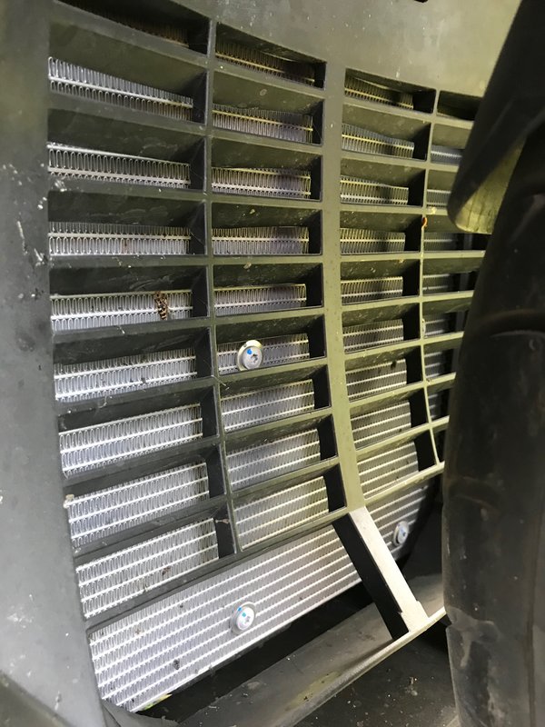

melmacie Opublikowano 15 Maja 2020 Opublikowano 15 Maja 2020 Dzień dobry, ładny motorek. Ma mały przebieg więc tylko jechać. Blotnik przedłuż tak szybko jak mozesz. Jak tylko kupiłem zamontowalem u siebie i u Bilety. Dostales gotowy link wiec nie zwlekaj. Do montazu użyłem czterech nierdzewnych śrub torx M5 z nakretkami z wkładką nylonową. W przeciwnym razie chłodnica może choc nie musi zakleic się błotem co bardzo trudno było wyczyścić i trzeba ą było zdjąć. Zakleja się dosc gleboko mniej więcej jedna trzecia chłodnicy co gwarantuje przegrzanie silnika w wysokich temperaturach i przy dużych obciążeniach. Przy montażu zwróć uwagę aby blotnik był 2 do 3 cm od osłony chłodnicy by nie ocierał o oslony chlodnicy podczas hamowania. Szkoda że nie zrobili tego przy lifcie. 2
Yazinz Opublikowano 15 Maja 2020 Opublikowano 15 Maja 2020 To prawda. Kilka rzeczy poprawili, a o tym zapomnieli. Ja już zamówiłem kilka dni temu, mam tyko nadzięję, że właściwą szerokość? Szkoda ubrudzić skoro jest jeszcze taka czysta. Kurcze ten błotnik jest naprawdę wyjątkowo krótki ?

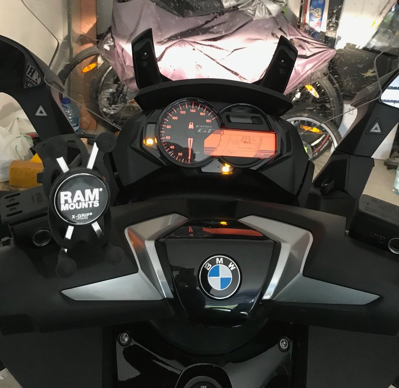

krolus9 Opublikowano 15 Maja 2020 Opublikowano 15 Maja 2020 Hej, Czy motocykl gdzieś wyświetla informacje o temperaturze silnika? Za wysokiej temperaturze? Muszę obejrzeć jak ta chłodnica u mnie wygląda i zamówić błotnik. Bardzo przydatna informacja. Czy polecacie jeszcze jakieś usprawnienia, które pomogą uniknąć potencjalnej awarii?
Yazinz Opublikowano 15 Maja 2020 Opublikowano 15 Maja 2020 Sygnalizuje kontrolką. Ogólna lampka ostrzegawcza (trójkąt z „!”) świeci się na czerwono + dedykowana do tego lampka (standardowo termometr w wodzie ?) To połączenie sugeruje, że temperatura płynu chłodzącego jest zbyt wysoka.
melmacie Opublikowano 15 Maja 2020 Opublikowano 15 Maja 2020 Proponuje instalację gniazdka zapalniczki pod kanapą z przodu po lewej stronie. Przyda się do ładowania telefonu albo akumulatora. W lini powinien być bezpiecznik 16A typu takiego jak reszta instalacji.
Yazinz Opublikowano 15 Maja 2020 Opublikowano 15 Maja 2020 Melmacie rozumiem, że masz na myśli dodatkowe gniazdko, bo fabryczne jest w lewym schowku przy kierownicy. Do ładowania telefonu używam właśnie tego. Uchwyt na telefon zamocowałem też po lewej stronie.
