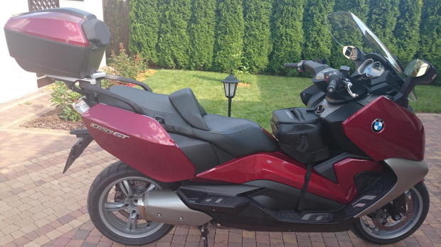

Bury Opublikowano 3 Lipca 2014 Opublikowano 3 Lipca 2014 Wczoraj wreszcie odebrałem GT-ka z serwisu. Wymienili kompletny napęd razem ze sprzęgłem. Wreszcie słyszę dźwięk tłumika... Hehe. Do tego wymienione klocki hamulcowe przód, płyn hamulcowy, olej, filtry. Przeprowadzono serwisowe programowanie. Jeżeli kogoś interesuje koszt utrzymania, to faktura niecałe 1500 zł. Dla odmiany wstawiłem na przegląd Rr.

Bury Opublikowano 3 Lipca 2014 Opublikowano 3 Lipca 2014 Nie chcę, żeby zabrzmiało to złośliwie, ale 1 lipca (czyli parę dni temu) wystartowała w Niemczech ogólna akcja serwisowa wymiany napinacza łańcuszka rozrządu... Dotyczy oczywiście GT i Sport... U mnie na razie nie "dzwoni". Jak się pojawi akcja serwisowa, to zmienię sobie na wiosnę olej na ich koszt ROBOCIZNA: BMW SERVICE (komp) 232 zł Wymiana oleju z filtrem 77 zł Wymiana płynu hamulcowego 154 zł CZĘŚCI: ŚRODEK CZYSZCZĄCY 27 zł PIERŚCIEŃ USZCZELNIAJĄCY 2 zł Filtr oleju 57 zł Pierścień ramienia widełek 25 zł Komplet klocków przód 488 zł Opaska przewodu 10 zł Płyn hamulcowy 65 zł Olej silnikowy 195 zł Dokładnie 1336 zł (dostałem 10 procent rabatu, śmiech na sali) Przegląd po 12 000 km. Skoro go odebrałem to pora się nacieszyć... więc zakupiłem do GT-ka torbę na przekrok ori BMW Motorrad. Fajna sprawa, trzykomorowa, miejsce na pierdoły takie jak długopisy czy telefon. Jest całkowicie wodoodporna i wodoszczelna oraz - co najważniejsze, sztywna. Zrobiłem kilka fotek
