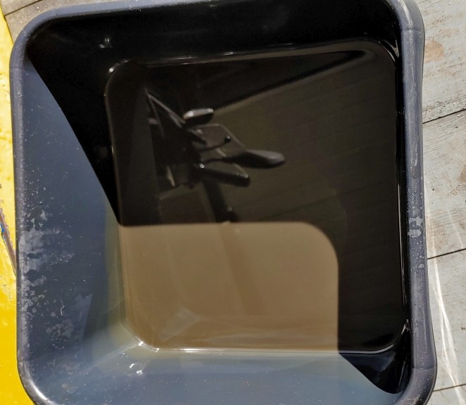

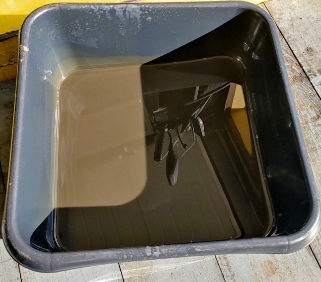

uno0 Opublikowano 23 Września 2022 Opublikowano 23 Września 2022 W dniu 19.09.2022 o 22:34, MarcinMMz napisał: Osobiście nie mam zdania co Ci polecić do tego silnika i napędu. Sam w 500-tce miałem wariator Malossi z rolkami Malossi których wagę dobrałem finalnie doświadczalnie wg własnych preferencji + sprzęgło RMS + biała sprężyna. Paska nie zdążyłem wymienić ale wszyscy zalecają Mitsuboshi. Wyczyścić, przesmarować co potrzeba (łożyska korektora obowiązkowo i resztę drobiazgów w sprzęgle) i jazda 😉 Olej dramat....pasek chyba nigdy nie wymieniony, ślizgi luźne, rola jedna płaska, a była też walka ze ściągnięciem wariatora 🙄 Teraz już cisza i spokój zwłaszcza przy wejściu skrzyni na tzw. luz 🙂 Walka trwała z przerwami na papierosa 🙂 4 godzinki Na dziś moja włoszka do snu zimowego już przygotowana...Spędzi go w ocieplanym garażu 🙂
