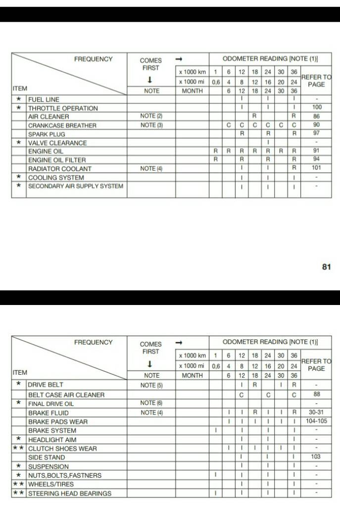

minimi1 Opublikowano 18 Września 2018 Udostępnij Opublikowano 18 Września 2018 Dnia 12.09.2018 o 11:16, pawulon napisał: też jakoś nie jestem przekonany do tych 12 tysięcy. Nawet jak tyle podają to będę robił wymianę na pocztu każdego sezonu, u mnie to wychodzi 6-7 tyś kilometrów. Jako dumny posiadacz poprzedniej Forzy 300 potwierdzam, przegląd z wymianą oleju jest co rok albo co 12000 km. Co do samego silnika to nie jest 300 a 276 czyli coś pomiędzy 250 a 300, stąd nic dziwnego, że jest odrobinę wolniejsza niż xmax300. Co do prędkości, zrywności mieliśmy okazję porównać xmaxa 250 - demon zrywności -:) i Forzę 300 razem z Krisso czyli Krzysiem i forza była raczej poza zasięgiem xmaxa, stąd opinie o mułowatości Smoka dotyczyły zapewne tego konkretnego egzemplarza do testów. Co do spalania- od momentu wymiany w pompie paliwa jakiegoś śmiesznego elementu w ramach akcji serwisowej (dziękuję Krisso) spalanie spadło o pół litra na 100. Ogólnie może ten skuter nie wygląda jak forza 300 rocznik 2018, ale z uwagi na swoją jamnikowatość jest dla niziołka 170 cm wzrostu genialna do poruszania się po mieście. Z pewnością nie mam problemu ze startem na światłach w stosunku do 1.9 CDI -:) Ponieważ ten silnik to ten sam silnik jak w mojej Forzy nie zdziwi mnie przegląd co 12000 Odnośnik do komentarza
bobby Opublikowano 18 Września 2018 Udostępnij Opublikowano 18 Września 2018 10 minut temu, minimi1 napisał: Jako dumny posiadacz poprzedniej Forzy 300 potwierdzam, przegląd z wymianą oleju jest co rok albo co 12000 km A u Ojca Dyrektora w teście jest co 5 tys. Czy Tusia ma rację a January blefuje? Odnośnik do komentarza
Sympatycy KriSSo Opublikowano 19 Września 2018 Sympatycy Udostępnij Opublikowano 19 Września 2018 Piotr, pynij fotkę z książki serwisowej, czy z instrukcji i będzie po sprawie. Wg mnie (miałem ten motocykl), serwis olejowy jest co 12 kkm. Rób fotę i wklej. A u Ojca Dyrektora w teście jest co 5 tys. NIe mam pojęcia z czego to wynika. Przypuszczam, że taką informację w tym okresie otrzymał. Być może w roczniku modelowym 2018 coś się zmieniło. EDIT: Odnośnik do komentarza
Administrator 𝕄𝕒𝕣𝕚𝕦𝕤𝕫𝔹𝕦𝕣𝕘𝕚 Opublikowano 19 Września 2018 Administrator Udostępnij Opublikowano 19 Września 2018 Wkradł się błąd. Zamiast 5 winno być co 6 tkm.Service manual shot: Odnośnik do komentarza
Sympatycy KriSSo Opublikowano 19 Września 2018 Sympatycy Udostępnij Opublikowano 19 Września 2018 Wkradł się błąd. Zamiast 5 winno być co 6 tkm. To dotyczy MY 2018, tak? Odnośnik do komentarza
Administrator 𝕄𝕒𝕣𝕚𝕦𝕤𝕫𝔹𝕦𝕣𝕘𝕚 Opublikowano 19 Września 2018 Administrator Udostępnij Opublikowano 19 Września 2018 Tak mówią ENG service. Dziś będę w ASO Honda na szybkim upgrade to dokładnie sprawdzę co mówią PL service. Odnośnik do komentarza
minimi1 Opublikowano 19 Września 2018 Udostępnij Opublikowano 19 Września 2018 Jak widzicie w poprzednim modelu nie ma nawet czegoś takiego jak 6 tysięcy kilometrów- wszystko jest co 12, albo co rok (w zależności co skończy się szybciej) stąd moje zdziwienie opisem Smoka co do serwisu. Przypuszczam, że obecny ma podobnie- ostatecznie to ten sam silnik Odnośnik do komentarza
Administrator 𝕄𝕒𝕣𝕚𝕦𝕤𝕫𝔹𝕦𝕣𝕘𝕚 Opublikowano 19 Września 2018 Administrator Udostępnij Opublikowano 19 Września 2018 2 godziny temu, minimi1 napisał: Przypuszczam, że obecny ma podobnie- ostatecznie to ten sam silnik ...i dokładnie (konstrukcyjnie) identyczny (z tą samą pojemnością układu olejowego), co jednostka w SH300 w której od zawsze interwał oil service to 6 tkm. Więc tak, serwisówka nowej NSS300 mówi: wymiana oleju co 12 tkm. Dlaczego inaczej jak w SH? Bo ten dedykowany do miasta a NSS także w trasę? Bo księgowi doszli do wniosku, że marketingowo 12 wygląda "ekonomiczniej" dla klienta? Do takich wniosków doszliśmy wspólnie z ludźmi z ASO Honda. Ps. Osobiście wymieniałbym w tym motorze olej co 6 tkm... Tym bardziej, ze wzgledu na małą pojemność układu olejowego. Chyba, że trasy to można rzadziej. Odnośnik do komentarza
