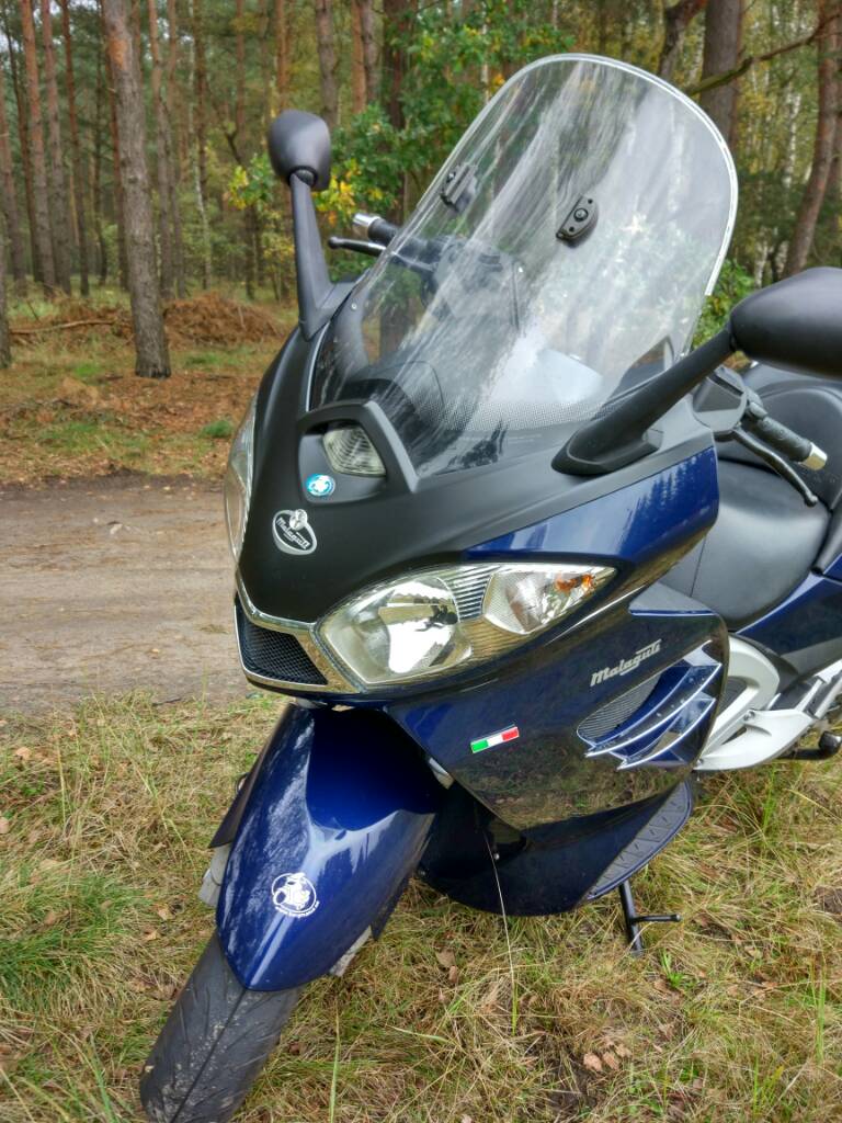

KapitanGrat Opublikowano 15 Sierpnia 2017 Opublikowano 15 Sierpnia 2017 No to zrobiłem dziś pierwsze 100km :-) Generalnie to ostatnio 7 lat jeździłem na Transalpie 600. Dalej się łapię że chcę wbić sprzęgło lewą klamką a tu hamulec ;-) Transalp na kostkach nie kładł się w zakręty ;-) Ale zawias wybierał nawet progi zwalniające. 21 cali a 16 to duża różnica ;-) SpiderMax ma zawieszenie z jakiegoś motocykla? W korku bajer. Nie no automat na duuugi korek na wahadle to fajna sprawa. Zero wahlowań biegami. Dobrze że można obotowmierz wyłączyć bo psychicznie obroty powyżej 3000 mnie wnerwiają ;-) Podciśnienie za szybą masakra. Przy 100km/h zasssysa mnie i źle się jedzie. Z tym muszę coś zrobić. No i chyba nowy pasek napędu trzeb a kupić bo przy wysokich predkościach autostradowych coś nierównomiernie cicho szura.
NooSzymoN Opublikowano 15 Sierpnia 2017 Opublikowano 15 Sierpnia 2017 Widzę, że przeszliśmy (czy raczej przejechaliśmy) podobną drogę. Ja na PD10 jeździłem ostatnie 6 lat. Mam dokładnie takie same obserwacje. Z tego co wiem zawias Spidera jest ze Spidera, a to jednak skuter. No i Trampki mają jednak bardzo miękki przód, w teren super, ale na asfalt trochę za miękko. W swoim Pająku utwardziłem zawias, bo mi niestety przypominał ten trampkowy, i teraz jest ekstra. Moim zdaniem te 16 całkiem nieźle sobie radzą, ale trochę trzeba pojeździć żeby się przyzwyczaić. I przede wszystkim uświadomić sobie, że Pająk i Trampek to dwa różne światy i zupełnie inne koncepcje podróżowania. Co do szyby, to nam dodatkowego Airflowa, ustawionego w najniższej pozycji. Trzęsie kierą, ale mniej wali w beret. Ostatnio dla przypomnienia jak to jest bez, zdjąłem go i kark bolał mnie 3 dni. Cały pęd powietrza szedł na głowę, chociaż kierownica była bardziej stabilna. Na trasy i szybsze przeloty tylko z dodatkową szybą, na miasto bez znaczenia. Z paskiem też tak mam, czasami, tak między 100-130 mam wrażenie, że coś w napędzie chce się rozwalić. Jakby pasek bił. Rezonans i wibracje okrutne, ale to jakoś okresowo i nie wiem od czego zależy.
