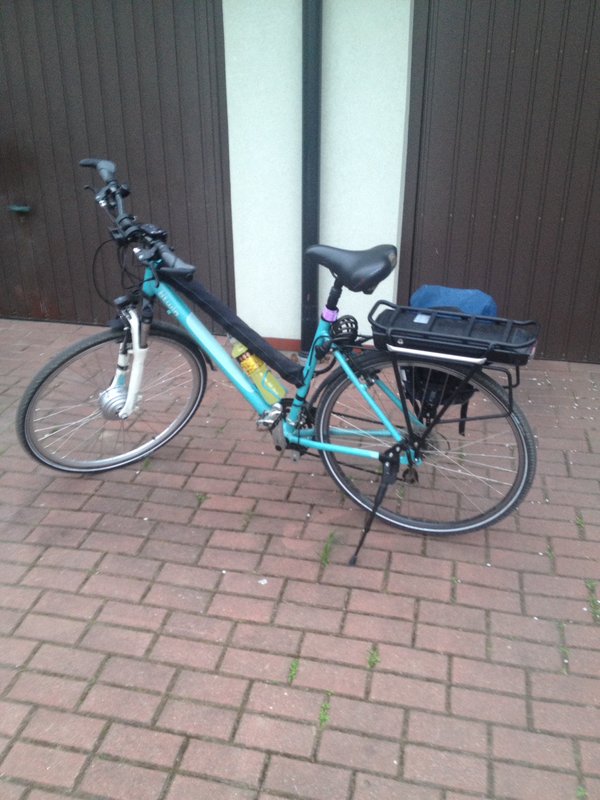

markoni Opublikowano 1 Maja 2019 Opublikowano 1 Maja 2019 Nie musisz korzystać z warsztatu. Kup wpisz w wyszukiwarkę „zestaw do konwersji roweru”, można kupić np. Na Allegro. Żonie przerobiłem jej rowerek z Decathlonu. Koszt ok. 2.200,- (+ 2 godzinki pracy- spędzone głównie na obmyślania jak zamaskować przewody). Na wyprawach rowerowych na których dotychczas Żonka odstawała od grupy, umiejętnie korzystając z mocy wspomagania i przerzutek na jednym ładowaniu przejeżdża ponad 100 km, trzymając tempo powyżej 20 km/h. Gorąco polecam ?

markoni Opublikowano 1 Maja 2019 Opublikowano 1 Maja 2019 Ja też... byłem? O ile „lajkonikiem” przestaje się być po udanej realizacji pierwszego pomysłu ? A tak serio. Jeśli ktoś uzna, że chce przerabiać dotychczasowy rower i kupi taki zestaw do konwersji, to serwisy chcą za montaż ok. 300 zł. To jest cena tych 2 godzin, jeśli nie da się rady lub napotka problemy typu- wyprofilowane golenie przedniego widelca nie dają się swobodnie obracać silnikowi.

markoni Opublikowano 1 Maja 2019 Opublikowano 1 Maja 2019 Jeśli chodzi o restrykcje związane z mocą i prędkością maksymalną- nie trzeba się nimi przejmować, jeśli rower ma służyć do „rowerowego” wykorzystania. Silnik 250 W wspomaga do prędkości 25 km/h i jest to wystarczające, by moja małżonka z chęcią towarzyszyła mi nawet w wymagających wycieczkach. Zwłaszcza, że te 25 km/h jest w stanie cisnąć równo czy to pod wiatr, czy na podjeździe ?Właśnie korzystając z majówki pojechaliśmy do kuzynostwa 60 km w jedną stronę- wcześniej byłoby to nierealne. Dla osób chcących zrównać szanse z peletonem- gorąco polecam „legalny” układ, bez manetki. ? Mamy dokładnie ten zestaw. Zdrożał ?♂️ http://mxus.pl/zestawy-napedowe/38-zestaw-ma-250eco.html Gdyby ktoś potrzebował porad na co zwrócić uwagę przy montażu - na miarę możliwości służę pomocą. ?
dudekmotorek Opublikowano 2 Maja 2019 Opublikowano 2 Maja 2019 Dnia 1.05.2019 o 13:13, markoni napisał: Mamy dokładnie ten zestaw. Zdrożał ?♂️ http://mxus.pl/zestawy-napedowe/38-zestaw-ma-250eco.html Gdyby ktoś potrzebował porad na co zwrócić uwagę przy montażu - na miarę możliwości służę pomocą. ? Baterie są drogie i to jest problem. Drogi forumowiczu rower dobry ale niedrogi kupisz za 1,5 tys jak do tego dodasz taki komplet za 2,5 tys to masz 4 a za 4 elektryka kipusz bez problemu. Wydaje mi się że wydać tyle to ma sens tylko jeśli już jesteś w posiadaniu roweru i nie chcesz kupować drugiego. Zawsze jak się odpodoba zdejmujesz zestaw i masz stary rower. W innym przypadku lepiej kupić całość nową na gwarancji. Są tańsze i droższe ale po środku ze stosunkiem jakości do ceny pomiędzy 4 a 6-7 tys można wyrwać coś interesującego.

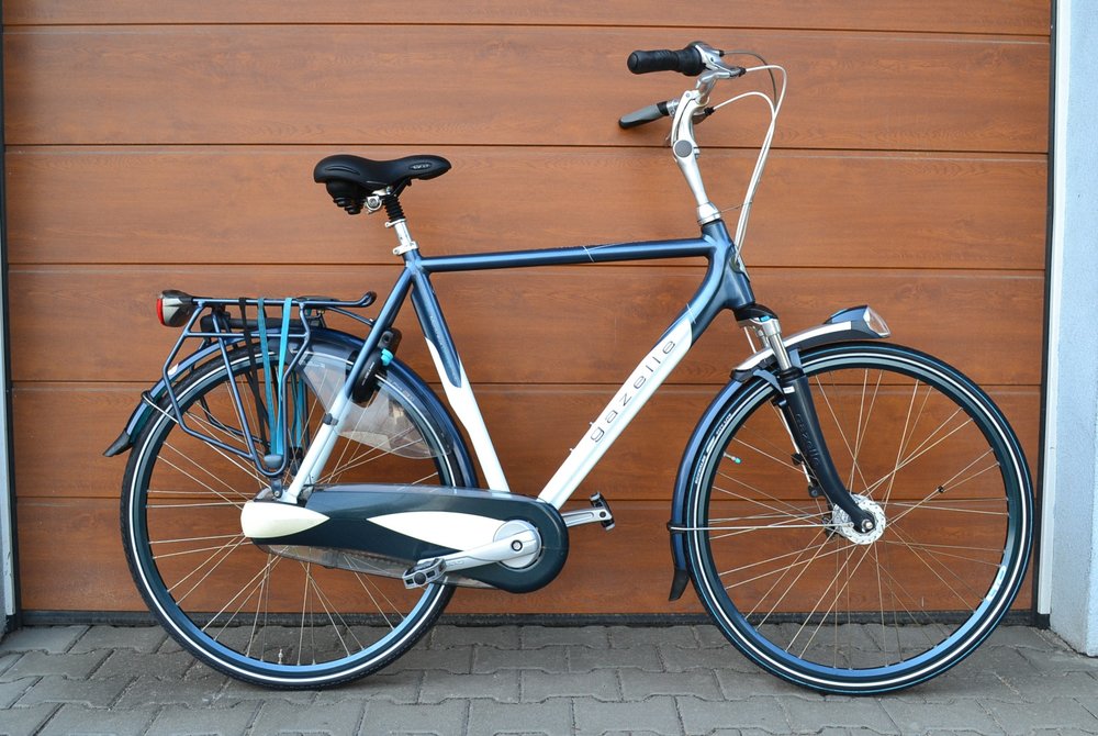

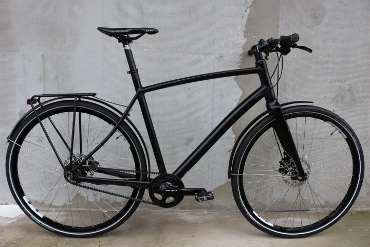

alkir Opublikowano 10 Września 2019 Opublikowano 10 Września 2019 Witam. Posiadam miejski rower Gazelle Montreux (shimano nexus 8 biegowy w piaście) i korci mnie, aby zrobić z niej elektryka. Oczywiście przeszukałem internet ale spowodowało to tylko mętlik i szum informacyjny - za dużo tego, co artykuł to inne wnioski, ciężko też przebić się przez szemrany marketing... Ze względów estetycznych chciałbym napęd/silnik montowany w przednim kole - wg netu najmniej wydajny, ale najtańszy (znalezione na szybko oferty specjalnie tej taniości w odniesieniu do innych opcji nie potwierdziły). Rower użytkowany byłby/jest na ścieżkach rowerowych Trójmiasta (parę górek się trafi - mieszkam na górnym tarasie, więc "na powrocie" te stokilkadziesiąt metrów przewyższenia muszę pokonać... Mam kilka pytań do tych, co już trochę poznali temat elektryków. - czy napęd w przednim kole nadaje się do kilkudziesięciokilometrowych wycieczek, wyłącznie po utwardzonych drogach? - jakiej firmy szukać (przyznaję, że na olx czy allegro nie ma w zasadzie tych "firmowych" typu Bosch, Panasonic, Yamaha czy Shimano) - wystarczy mi w zupełności legalna prędkość 25km/h, priorytetem byłby chyba zasięg - w jaką moc i jaki akumulator "celować"? Pomińmy kalkulacje typu "lepiej sprzedać i kupić gotowego elektryka", chciałbym zachować moją Gazelle a kupno kolejnego roweru (mam jeszcze trekkinga na pasku i alfine) podważyłoby sens posiadania tej Gazelli. pzdr Alkir P.S. Poniżej rower (zdjęcie z netu, ale to dokładnie ten model, w tym malowaniu). Zmieniłem w nim jedynie osłonę łańcucha na bardziej dyskretną ?
dudekmotorek Opublikowano 10 Września 2019 Opublikowano 10 Września 2019 Przyznam szczerze, że choć przymierzałem się i już prawie kupiłem elektryka to w końcu kupiłem CUBE z nexusem 8 miałem parcie na Boardmana 8.9 URB z alfine 8, za cenę tych rowerków można sobie elektryka sprawić nie jakiegoś wygórowanego ale już nie z tych najtańszych. Niestety mogę Ci dać poradę którą odrzucasz dlatego że z tego co wcześniej czytałem na tym forum i na innych i patrzyłem na ceny to najrozsądniejszym wyjściem jest kupno nowego elektryka. Dlaczego? Ta Gazela wygląda bardzo ładnie ma też z przodu zawieszenie!!! Silnik ciągnie zawieszenie do przodu a przy hamowaniu jest naginane w przeciwnym kierunku poza tym główka ramy i łożyska i dziury przy hamowaniu po prostu to wszystko bardziej dostaje. Silnik z przodu niczym się nie różni od silnika z tyłu jeśli chodzi o wydajność ale Ty masz z tyłu nexusa. Najlepiej byłoby Ci wywalić całe tylne koło założyć tradycyjną przekładnię i silnik z tyłu. Tylko jakie koszty? Moim zdaniem skórka za wyprawkę. Z przodu wydaje mi się zabieg nieopłacalny ze względu na potencjalne szybsze zużycie elementów więc koszty. Tani w miarę dobry elektryk to wydatek 4tys zł a zestaw do przerobienia plus bateria i ładowarka to tak (strzelam) 2-2,5tys. Jak dorzucisz 1,5tys to masz cały rower najwyżej sprzedasz z małą stratą. Z tyłu nie założysz bo Nexus, widziałem jakieś wariacje z silnikiem przy supporcie. Szczerze to ładna ta Gazela tak że ja bym jej nie psuł ja kupiłem jeden na Nexusie i jeszcze jeden na Alfine chcę kupić ale mnie żona sprowadza na ziemię - MASZ DWA PO CO CI TRZY??? Na głowę sobie je chyba postawisz!!! Takie moje przemyślenia. Ja się trochę zaczynam łamać na Boardmana elektrycznego z wagą 15.5kg. Zobacz post powyżej ale to już wydatek 11tys zł a to już inna bajka ale kto wie może zdrowy rozsądek przegra w końcu walkę. Jeśli Ci chodzi o zasięg to przemyśl Carrera Crossfuse jest dostępna z dużą ramą i reklamuje się zasięgiem do 120km w wersji eco waga 24kg brzydkie kolory a kierownica wykończona w wiejskim stylu. Wygląda jak malowana srebrzanką. Te marki o których pisałeś to silniki w supporcie dzisiaj silniki w kole to już chyba same starocie albochińczyki. Jak chcesz mogę Ci sprzedać Gianta z baterią bez ładowarki. Koszt ładowarki to około 400zł na ebay lub ktoś Ci zrobi (Polak potrafi!) koszt przesyłki około 150zł co do ceny roweru się dogadamy silnik w przednim kole , 26v bateria pionowa przy bagażniku. Mi chcieli sprzedać w warsztacie nową baterię z ładowarką za kilkaset funtów. W końcu miałem kupić całego elektryka a kupiłem porządny zwykły rower
alkir Opublikowano 11 Września 2019 Opublikowano 11 Września 2019 Chodziło mi o to, że Gazelle to typowy miejski rower wiec zwykłe wspomaganie mu wystarczy i ewentualnie się przyda. W obecnej chwili "przegrywa" z trekkingowym, bo w zasadzie poza wygodniejszą sylwetką nie ma zalet w porównaniu. Dałeś mi do myślenia tym, że przedni amortyzator (nota bene to zwykłe "kowadło" na elastomerze raczej) i silnik w przednim kole to potencjalne źródło kłopotów. W tylnym kole przeróbka odpada, nie chcę rezygnować z przerzutek wewnętrznych. Czyli jeżeli przeróbka to pozostaje albo znaleźć mały, zgrabny silnik do suportu, albo dokładnie sprawdzić czy przedni napęd + amortyzator = kłopot... Poniżej trekking, ale chyba jego przeróbka nie ma sensu, waży poniżej 12kg, wygoda też nie ta co na dostojnym mieszczuchu, trochę mi tu ten silnik elektryczny byłby jak kwiatek do kożucha, na tym rowerze to już wypada wykazać trochę wysiłku przy jeździe.
dudekmotorek Opublikowano 11 Września 2019 Opublikowano 11 Września 2019 Ja mam rower w stylu tego czarnego jaki zaprezentowałeś na 2 zdjęciu. To są tylko moje rozważania na podstawie tego co czytam obserwuję i rozmawiam. Chodzi o to czy warto? Najtańsze elektryki u mnie to 500-600£ takie które wydają mi się warte uwagi to 800-1200£ a te które z których bym wybrał coś dla siebie to 1400-2200£. Problem polega na tym że jeśli poszukasz czegoś taniego (najdroższa jest bateria i silnik) to zapomnij o dużym przebiegu a przebiegi poniżej 20-30km to można na zwykłym rowerze bez problemu robić. Jeżeli obydwa rowerki ze zdjęć są Twoje to one posłużą całe lata bez problemów. Kwestia jest taka czy warto przerabiać porządny rower i ładować w to sporą gotówkę gdy za podobne pieniądze kupisz kolejny rower. Elektryk polecam jeśli nie chcesz się spocić dojeżdżając do pracy albo przy całej gamie chorób lub niedomagań natomiast Twoja opinia na temat trekkinga jest jasna dlatego zabrałem głos w taki sposób. Skoro jesteś zdrowy i sprawny to ciśnij ile wlezie na tradycyjnym.
