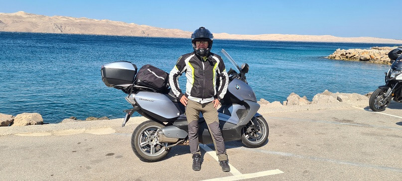

Ta odpowiedź cieszy się zainteresowaniem. bludwik Opublikowano 10 Lutego 2024 Ta odpowiedź cieszy się zainteresowaniem. Opublikowano 10 Lutego 2024 Ten odpowiedź został doceniony przez MariuszBurgi! "Dzięki za podzielenie się swoją wiedzą. Zapraszamy częściej." bludwik otrzymał(a) odznakę 'Helpful' i 5 punktów. Witam i pozdrawiam wszystkich użytkowników dwucylindrowych maxi skuterów. Jako użytkownik C650 GT z kilkudziesięciotysięcznym przebiegiem chciałbym podzielić się moją opinią na temat tego nieprodukowanego już niestety skutera. Moje pierwsze BMW C650 GT z 2014 roku przyjechało ze Szwajcarii z przebiegiem 20 tyś km w 2020 roku. Jak wskazuje rocznik wersja przed liftem a więc teoretycznie cierpiący na wszystkie bolączki pierwszych lat produkcji. Przejechałem nim ponad 20 tyś km w większości w trasie. Kilka wypraw w Alpy, na Bałkany a nawet do Albanii. Nigdy nie zawiódł mnie w trasie, nie czułem się też outsiderem w grupie motocykli turystycznych typu BMW GS. Zdarzało mi się przejechać w ciągu dnia prawie tysiąc kilometrów i zsiadać a nie spadać ze skutera, choć to jednostkowe przypadki. W większości było to ok 300 do 600 km dziennie. Poza tym cały czas dojeżdżałem skuterem do pracy, także zimą jeśli tylko warunki na to pozwalały. Niestety warunki zimowe mają bardzo negatywny wpływ na ogólny stan skutera a zwłaszcza hamulców. Nie polecam więc takiej eksploatacji bo wiąże się ona z wyższymi kosztami użytkowania. Poza materiałami eksploatacyjnymi wymieniłem komplet pasa napędowego, wyregulowałem zawory, wymieniłem przekaźnik od wtrysków (brak osłony przekaźników opisywanej w tym wątku) oraz łożysko główki ramy. Jedyną denerwującą mnie rzeczą był rzężący dźwięk z układu napędowego zaraz po ruszeniu. Nie udało mi się go wyeliminować, zawsze słyszałem stwierdzenie "ten typ tak ma". Po sprzedaniu skutera byłem na jazdach testowych AK 550, jednak poza dźwiękiem silnika i wirtualnym kokpitem niczym mnie nie zachwycił. Zakupiłem więc T-maxa Tech-Maxa 560 z 2021 roku bo to taki "kultowy skuter". Nasz związek przetrwał pół roku i rozstaliśmy się bez żalu. To świetny, niezawodny skuter, doskonale prowadzący się w zakrętach jednak beznadziejny na trasach dojazdowych do odcinków specjalnych czyli zakrętów. Nie pomoże nawet dobrze działający tempomat. Po wycieczce kilkuset kilometrowej z moją żoną na Słowację wróciliśmy zmęczeni brakiem komfortu i męczącym dźwiękiem wysoko obrotowego silnika. Pierwszy raz bolał mnie po prostu tyłek i naprawdę myślałem kiedy dojadę do domu zamiast czerpać przyjemność z jazdy. Poza tym miałem wciąż wrażenie jazdy na nieco większej motorynce a nie na dużym skuterze. Jeśli więc ktoś zamierza się przesiąść z Bawarki na coś innego naprawdę niech sobie zrobi dłuższą trasę aby uniknąć późniejszych rozczarowań. Od jesieni tego roku rozpocząłem poszukiwania kolejnego skutera i wiedziałem na pewno, że będzie to ponownie BMW. Niestety brak ofert krajowych na w miarę młody egzemplarz z niedużym przebiegiem zmusił mnie do poszukiwań w Europie. Nie jest to prosta sprawa z racji odległości. Udało mi się kupić skuter u dilera Kawasaki we Francji rocznik 2020 i 3 tyś przebiegu. Cena bardzo podobna do ogłoszenia, którego link wstawił Cormoran, jednak rocznik młodszy. Nie zachęcam do takich zakupów, gdyż musiałem podjąć decyzję o zakupie tylko na podstawie zdjęć. W moim przypadku wszystko było w porządku i stan skutera jest adekwatny do przebiegu tzn. perfekcyjny. Taki zakup wiąże się też z zapłatą z góry na podstawie proforma i kosztami sprowadzenia skutera do kraju, w moim przypadku 250 Euro. Dla szukających skutera we Francji mam informację że wszyscy dilerzy BMW Motorrad we Francji odmawiają sprzedaży za granicę. Warunkiem jest posiadanie zameldowania i posiadania konta we Francji. Zakupu motocykla może dokonać tylko osoba posiadająca uprawnienia do kierowania motocyklem, to informacja dla osób, które mają rodzinę we Francji i chciałyby dokonać zakupu za ich pośrednictwem. Absolutnie odradzam zakup za pośrednictwem lokalnego francuskiego OLX czyli LeBonCoin, wymagana rejestracja zablokowana dla Polaków oraz trudności w podpisaniu wymaganych dokumentów o ryzyku przelania środków nie wspomnę. Przepraszam za długi elaborat z mojej strony, ale mam nadzieję że moje doświadczenia z maksi skuterami pomogą komuś w ewentualnym wyborze przyszłego skutera. 4
grzybek Opublikowano 10 Lutego 2024 Opublikowano 10 Lutego 2024 Witaj na forum, w tym wśród użytkowników C 650GT. Widzę że masz też ostatni rocznik. A jaki totalny przebieg?
Sympatycy Cormoran Opublikowano 10 Lutego 2024 Sympatycy Opublikowano 10 Lutego 2024 No ładna 🙂, taka jak moja i Jędrusia 🤣. Cenne info w elaboracie 👍 przyda się. A Bawarka niech wozi bezawaryjnie. Jak by mi się trafił taki egzemplarz to bez zastanawiania bym zmienił na młodszą chociaż moja jest super. 🤩

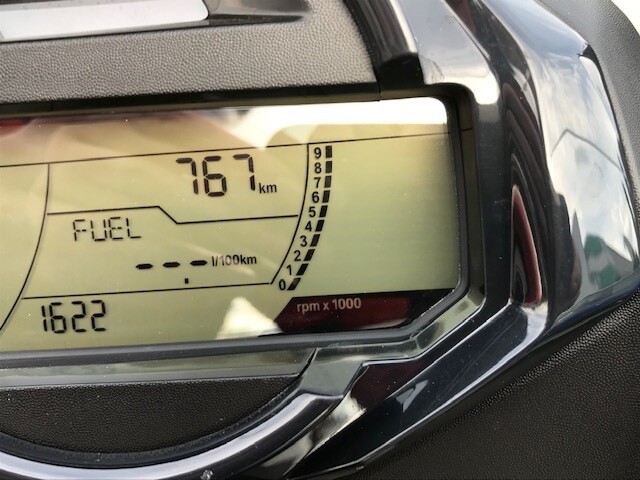

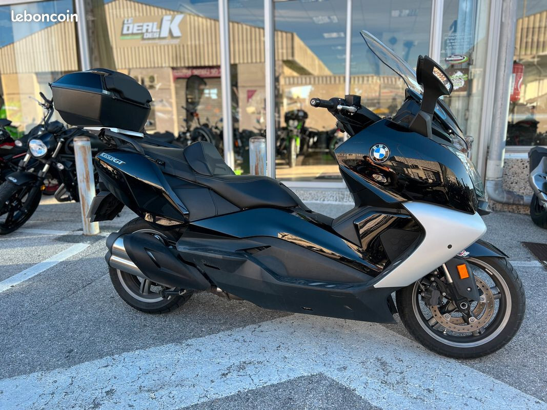

bludwik Opublikowano 10 Lutego 2024 Opublikowano 10 Lutego 2024 Dziękuję za odpowiedzi i pozdrawiam. Przebieg jak napisałem 3 tyś kilometrów. Maksymalne wyposażenie. Naprawdę dużo jest takich egzemplarzy z tego rocznika we Francji. Podejrzewam że w samym Paryżu jest więcej skuterów niż w całej Polsce. Jest wiele ofert dilerów BMW z roczną gwarancją ale jak napisałem nie do kupienia. Pisałem z kilkoma dilerami, nawet próbowałem kupić przez siostrę, mieszkającą we Francji, bez szans. Ceny niższe niż w Niemczech. 2020 rocznik z małym przebiegiem pomiędzy 8 a 9 tyś Euro. 800 km to nowy skuter, gratuluję zakupu, mam nadzieję że dobrze służył, bo jak rozumiem zastąpił go X-ADV, też miałem okazję nim jeździć ale to nie dla mnie, za mało obudowany, mały bagażnik i mało miejsca dla dwóch osób. Nie miałem okazji jeździć Forza 750, brak skuterów testowych u dilerów Hondy, najbliższy w Gdańsku a jestem z Krakowa.

Administrator MariuszBurgi Opublikowano 23 Lutego 2024 Administrator Opublikowano 23 Lutego 2024 W dniu 10.02.2024 o 13:28, bludwik napisał(a): Przejechałem nim ponad 20 tyś km w większości w trasie. Kilka wypraw w Alpy, na Bałkany a nawet do Albanii. Nigdy nie zawiódł mnie w trasie, nie czułem się też outsiderem w grupie motocykli turystycznych typu BMW GS. Zdarzało mi się przejechać w ciągu dnia prawie tysiąc kilometrów i zsiadać a nie spadać ze skutera, choć to jednostkowe przypadki. W większości było to ok 300 do 600 km dziennie. Dokładnie mam takie same spostrzeżenie. GT'ek w trasie daje najwyższy znany mi poziom komfortu ze wszystkich maxi. W dniu 10.02.2024 o 13:28, bludwik napisał(a): [...]Zakupiłem więc T-maxa Tech-Maxa 560 z 2021 roku bo to taki "kultowy skuter". Nasz związek przetrwał pół roku i rozstaliśmy się bez żalu. To świetny, niezawodny skuter, doskonale prowadzący się w zakrętach jednak beznadziejny na trasach dojazdowych do odcinków specjalnych czyli zakrętów. Nie pomoże nawet dobrze działający tempomat. Po wycieczce kilkuset kilometrowej z moją żoną na Słowację wróciliśmy zmęczeni brakiem komfortu i męczącym dźwiękiem wysoko obrotowego silnika. Pierwszy raz bolał mnie po prostu tyłek i naprawdę myślałem kiedy dojadę do domu zamiast czerpać przyjemność z jazdy. Odległość rąk do manetek i nóg do podestów ma tu kluczową rolę. To też ma wpływ na to którą częścią siedzimy na kanapie... ale znam ten problem dokładnie. Są takie 2oo, gdzie już po 100 km boli tyłek i takie gdzie po 300 nie boli prawie wcale, a wymiana kanapy nie zawsze daje pożądane efekty. W dniu 10.02.2024 o 13:28, bludwik napisał(a): Jeśli więc ktoś zamierza się przesiąść z Bawarki na coś innego naprawdę niech sobie zrobi dłuższą trasę aby uniknąć późniejszych rozczarowań. +1 W dniu 10.02.2024 o 13:28, bludwik napisał(a): Przepraszam za długi elaborat z mojej strony, ale mam nadzieję że moje doświadczenia z maksi skuterami pomogą komuś w ewentualnym wyborze przyszłego skutera. Dzięki właśnie za ten elaborat. Także ten o zakupach na odległość we FR. Szacun 💪 2
