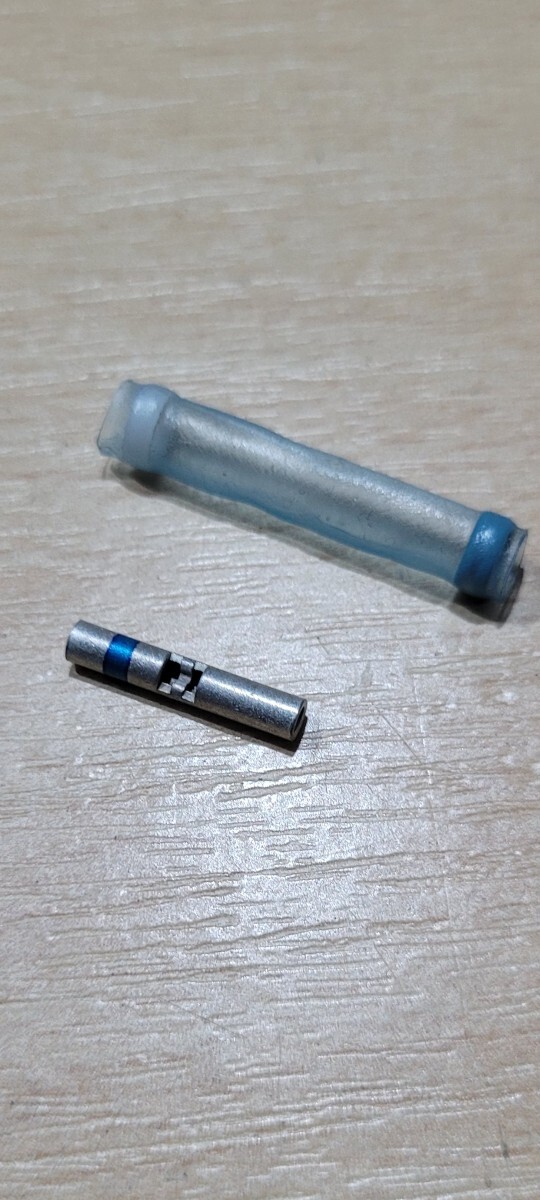

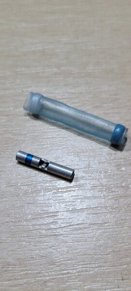

Użytkownicy ComoDo Opublikowano 6 godzin temu Użytkownicy Opublikowano 6 godzin temu 50 minut temu, kiniu napisał(a): Dokładnie tak. Zaraz po kupnie jak to odkryłem byłem w serwisie i jak to zwykle a to zły kabel a to telefon nie ten. Stwierdziłem że szkoda czasu i pociągnąlem kabel. Tym bardziej że do serwisu to muszę jechać albo do Rzeszowa albo Wieliczki. Jeden czorrt. Wysłane z mojego SM-S918B przy użyciu Tapatalka Dziwna sprawa bo ja do tego samego przewodu zasilającego tą ładowarkę bezpośrednio przed nią wpiąłem" splajsami " przewody zasilające ekran android auto i mimo to nadal mam szybkie ładowanie , ekran działa i wszystko jest ok nawet na zgaszonym silniku czyli trochę niższym napięciu . U Ciebie sama ładowarka już nie miała szybkiego ładowania a po zmianie źródła zasilania się poprawiło czyli moduł ładowarki sprawny. Jedyne co mi przychodzi do głowy to być może jest jakiś problem z masowaniem tego oryginalnego przewodu . Napięcie będzie pokazywał 12 ale będzie za słaby prąd żeby ładowarka działała na pełnej mocy . W serwisie im się nie chce szukać takich niuansów . Oni podpinają komputer i jak nie wywala błędów a wszystko działa to mają w D.. szukanie dziury w całym . Pewnie gdzieś jest źle zaciśniety przewód w pinie albo coś słabo łączy w konektorze ale to trzeba by prześledzić trasę po której idą te przewody i posprawdzać wszystkie styki i piny tyle, że to za dużo roboty z rozbieraniem owiewek i szukaniem którędy i dokąd idą przewody . Faktycznie szybciej było dorobić nowy przewód zasilania .
kiniu Opublikowano 5 godzin temu Opublikowano 5 godzin temu Wiesz mażna by te piny wyciągnąć z oryginalnego konektora i sprawdzić na końcówce przed ładowarką, ale ten kabel jest taki krótki że robota nie warta czasu i zachodu. Stwierdziłem że tak zostaje i koniec. Może kiedyś jak będzie jakaś wielka nuda.Notabene panowie z serwisu "nie zawiedli". Rozbierając bok żeby sprawdzić ten błąd 4-1 i dostać się do bezpiecznoków uje.....li ten zaczep w dolnej części boczka zakrywającego bezpieczniki. Możesz dać zdjęcie tego "slajsa'Ciekawi mnie jak to wyglądaWysłane z mojego SM-S918B przy użyciu Tapatalka
Użytkownicy ComoDo Opublikowano 5 godzin temu Użytkownicy Opublikowano 5 godzin temu 19 minut temu, kiniu napisał(a): Wiesz mażna by te piny wyciągnąć z oryginalnego konektora i sprawdzić na końcówce przed ładowarką, ale ten kabel jest taki krótki że robota nie warta czasu i zachodu. Stwierdziłem że tak zostaje i koniec. Może kiedyś jak będzie jakaś wielka nuda. Notabene panowie z serwisu "nie zawiedli". Rozbierając bok żeby sprawdzić ten błąd 4-1 i dostać się do bezpiecznoków uje.....li ten zaczep w dolnej części boczka zakrywającego bezpieczniki. Możesz dać zdjęcie tego "slajsa' Ciekawi mnie jak to wygląda Wysłane z mojego SM-S918B przy użyciu Tapatalka Domyślam się że złamali ten fragment zaczepu na tylnej krawędzi przy nadkolu który wyglądał jak haczyk . Obudowę trzeba w tym miejscu delikatnie pchnąć do przodu motocykla żeby wyszła z zaczepu a dopiero wtedy odciągnąć do zewnątrz . Niestety panowie w serwisach mają ewidentne problemy z demontażem tych elementów . Na oficjalnej serwisówce mają tylko rysunki na których w zasadzie mało co widać więc większość robi to na macanta i takie są efekty. W Rzeszowie jak próbowali się dostać do filtra powietrza to sam musiałem jeszcze raz plastiki spinać . Na fotce masz Splice czyli aluminiowa tulejka w którą z jednej strony wsuwasz jeden przewód do połowy tulejki i ją zaciskasz z tej strony , poten z drugiej strony robisz to samo wsuwając jeden lub więcej przewodów i zaciskasz drugą stronę. W ten sposób z jednego przewodu masz albo łączenie z drugim albo rozgałęzienie z kilkoma . Wcześniej na przewód wsuwa się taką rurkę termokurczliwą która ma klej na końcach (te niebieskie paski) . Po zaciśnięciu przewodów na łączenie wsuwasz tą rurkę i grzejesz opalarką aż się skurczy i rozpuści się klej na końcach wyciskając go i doszczelniajac hermetycznie połączenie .
kiniu Opublikowano 5 godzin temu Opublikowano 5 godzin temu Rozumiem że to jest rurka zaciskowa i robiłeś z jednej strony jeden przewód a z drugiej dwa do konektora i drugi do android auto.Dobrze myślę ? Bo jeszcze może się zbiorę i przez tą oryginalną wtyczką się zapnę i sprawdzę czy wtedy jest okWysłane z mojego SM-S918B przy użyciu Tapatalka
Użytkownicy ComoDo Opublikowano 5 godzin temu Użytkownicy Opublikowano 5 godzin temu 4 minuty temu, kiniu napisał(a): Rozumiem że to jest rurka zaciskowa i robiłeś z jednej strony jeden przewód a z drugiej dwa do konektora i drugi do android auto. Dobrze myślę ? Bo jeszcze może się zbiorę i przez tą oryginalną wtyczką się zapnę i sprawdzę czy wtedy jest ok Wysłane z mojego SM-S918B przy użyciu Tapatalka Dobrze myślisz. Edytowałem poprzedni post żeby dokładniej wyjaśnić. Ja łapałem androida przed samą wtyczką do ładowarki właśnie w ten sposób. Tyle że u mnie działała bez problemu na szybkim ładowaniu więc przewody były ok
