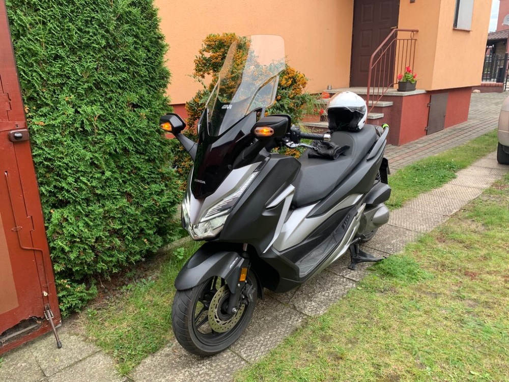

cezzar Opublikowano 14 Września 2022 Opublikowano 14 Września 2022 Macie doświadczenia z wyższą szybą do forzy 2019? Są takie givi/kappa/puig 11 cm wyższe, ale jak czytam opinie, to są różne. Wiele osób pisze o wibracjach przy większych prędkościach. Muszę coś kupić, bo oryginalna jest dla mnie za niska.

cezzar Opublikowano 21 Września 2022 Opublikowano 21 Września 2022 W dniu 18.09.2022 o 11:32, Szagal napisał: Mam wyższą szybę właściwie od początku Jaką masz szybę? Czytając różne opinie w necie, Puig jest ok ale Givi czy Kappa (to to samo podobno) już nie-wpada w drgania, skrzypi a nawet pęka.
Szagal Opublikowano 21 Września 2022 Opublikowano 21 Września 2022 Ja mam Givi i nic się nie dzieje, wiec nie wiem co mam powiedzieć. Może za mocno ktoś dokręca albo nie dał "gumowych" podkładek z kompletu że mu pękło. Jak ja kupowałem to Givi było jedyne na rynku jako akcesoryjna szyba, więc nie mam porównania, jednak jeździ już 3,5 roku i jest ok 🙂

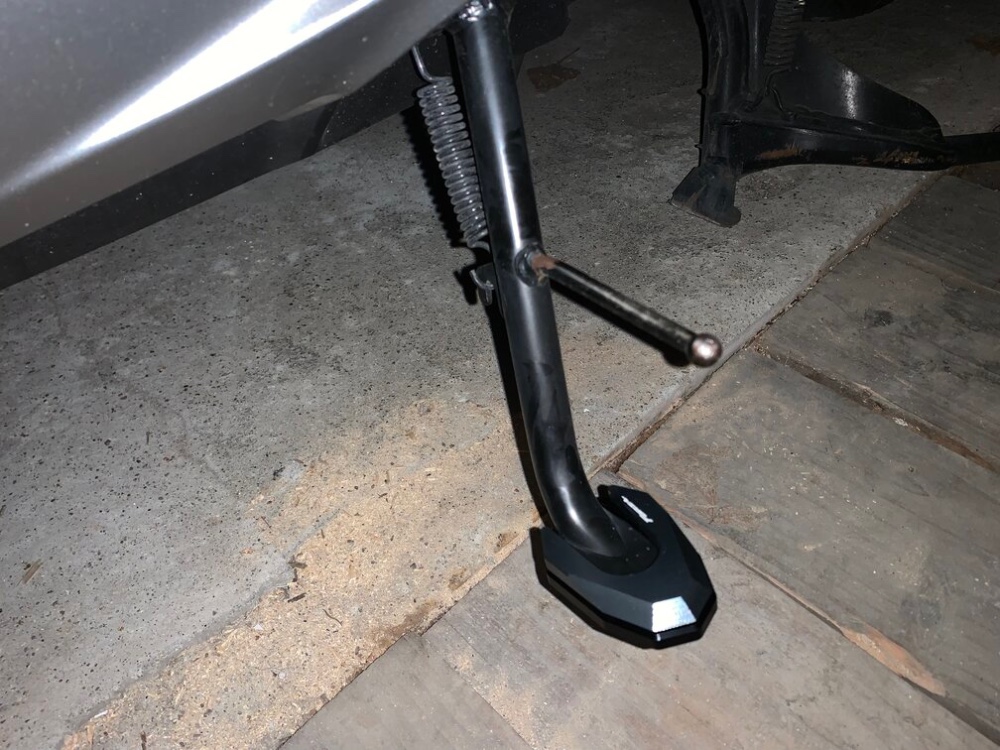

cezzar Opublikowano 23 Września 2022 Opublikowano 23 Września 2022 Zadecydowałem się na tą szybę Givi. Wpadł też taki mały gadżet. 1
