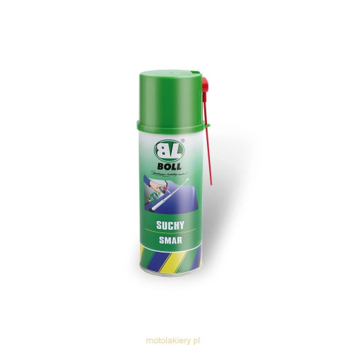

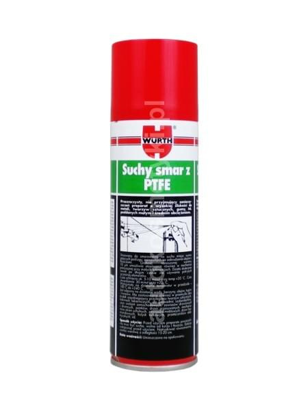

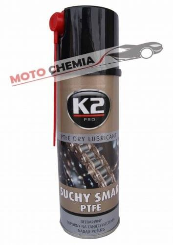

Klubowicze arturo-bb Opublikowano 8 Grudnia 2015 Autor Klubowicze Opublikowano 8 Grudnia 2015 Jeżeli już smarować to " suchym smarem PTFE" Np takim

Klubowicze arturo-bb Opublikowano 10 Grudnia 2015 Autor Klubowicze Opublikowano 10 Grudnia 2015 Jeżeli już smarować to " suchym smarem PTFE" Np takim Dlatego można smarować wariatory otwarte ale tylko tak jak pisałem powyżej . Nic się nie klei bo to jest tylko powłoka ze sproszkowanego teflonu. Rolki lepiej przesuwają się w wariatorze i nie wycierają tak szybko. Żaden smar stały czy z dodatkiem PTFE. Tylko smar suchy !
