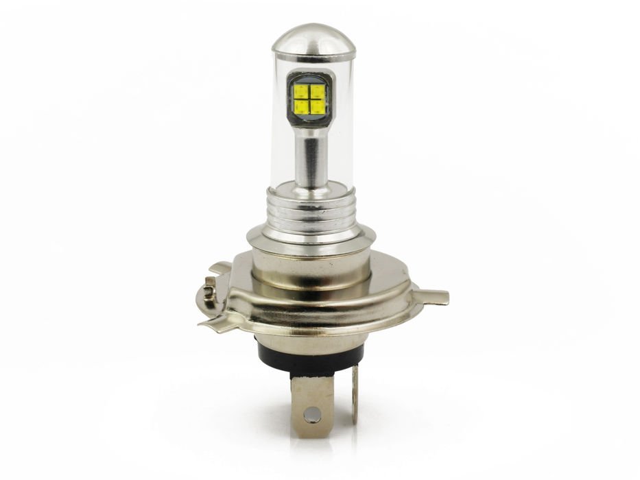

Użytkownicy+ EndriuBis Opublikowano 24 Lipca 2020 Użytkownicy+ Opublikowano 24 Lipca 2020 Krótkie podsumowanie wieczorowo - nocnych testów 🙂 Żarówki które zapodałem w swoim Burgmanie to LED H4 CREE 40W 1800 lm . Niestety jechałem sam, bez żony a reflektory mam opuszczone w dół do jazdy w 2 osoby, więc tutaj może występować pewne przekłamanie, mimo odkręcenia tylnego amortyzatora na "miękko". Zalety: Dają bardzo białe, jasne światło. Szkło reflektora się nie nagrzewa, na pewno jestem lepiej widoczny, szczególnie w słoneczny dzień. Pasują do reflektora bez problemowo ponieważ nie mają żadnych dodatkowych radiatorów czy wentylatorów. Bardzo dobrze swoim wyglądem imitują wygląd zwykłej żarówki o co też mi chodziło. A teraz wady: brak tak zwanej "linii odcięcia". Widoczność w nocy na światłach mijania jest taka jak by "nie wyraźna" 😞 na długich jest zdecydowanie lepiej ale też nie powala. Wczoraj raz zdarzyło mi się nie zmienić długich na krótkie, a samochód (kierowca 🙂 ) jadący z przeciwka nie zareagował, więc pewnie nawet długie nie są bardzo oślepiające 🙂 Do wad w moim konkretnym przypadku zaliczył bym też pobór mocy. Bo żarówki mają moc 40 W, podczas gdy te stosowane fabrycznie 35 W. Jest to o tyle dziwne że jest na rynku sporo żarówek LED, gdzie producenci (a za nimi sprzedawcy) podają moc od 20 do 30 W przy dużo większej mocy samego światła. 🤔 Reasumują. Ja na razie zostaję przy tych żarówkach, ale na pewno nie polecam jako zamienniki typowych żarówek H4 60/55 W. Trzeba szukać dalej 🙂

Paul Opublikowano 25 Lipca 2020 Opublikowano 25 Lipca 2020 Krótkie podsumowanie wieczorowo - nocnych testów Żarówki które zapodałem w swoim Burgmanie to LED H4 CREE 40W 1800 lm . Niestety jechałem sam, bez żony a reflektory mam opuszczone w dół do jazdy w 2 osoby, więc tutaj może występować pewne przekłamanie, mimo odkręcenia tylnego amortyzatora na "miękko".Zalety: Dają bardzo białe, jasne światło. Szkło reflektora się nie nagrzewa, na pewno jestem lepiej widoczny, szczególnie w słoneczny dzień. Pasują do reflektora bez problemowo ponieważ nie mają żadnych dodatkowych radiatorów czy wentylatorów. Bardzo dobrze swoim wyglądem imitują wygląd zwykłej żarówki o co też mi chodziło. A teraz wady: brak tak zwanej "linii odcięcia". Widoczność w nocy na światłach mijania jest taka jak by "nie wyraźna" na długich jest zdecydowanie lepiej ale też nie powala. Wczoraj raz zdarzyło mi się nie zmienić długich na krótkie, a samochód (kierowca ) jadący z przeciwka nie zareagował, więc pewnie nawet długie nie są bardzo oślepiające Do wad w moim konkretnym przypadku zaliczył bym też pobór mocy. Bo żarówki mają moc 40 W, podczas gdy te stosowane fabrycznie 35 W. Jest to o tyle dziwne że jest na rynku sporo żarówek LED, gdzie producenci (a za nimi sprzedawcy) podają moc od 20 do 30 W przy dużo większej mocy samego światła. Reasumują. Ja na razie zostaję przy tych żarówkach, ale na pewno nie polecam jako zamienniki typowych żarówek H4 60/55 W. Trzeba szukać dalej Ja u siebie też modyfikowałem oświetlenie o Led H7 osram i philips H7 Led w reflektorach z odbłyśnikiem marny efekt,a żarówki nie były tanie 450,500 zł. regulacje jazdy po nocy od 22 do 3 rano aby złapać złoty środek skończyło się przerobieniem reflektora na projektor Bi-Led i teraz jest ok koszt projektory 850 zł 2,8cala + robocizna 1000 zł .Wysłane z mojego SM-G970F przy użyciu Tapatalka
Użytkownicy+ Saper Opublikowano 25 Lipca 2020 Użytkownicy+ Opublikowano 25 Lipca 2020 A jak taka przeróbka ma się do homologacji?

Użytkownicy+ EndriuBis Opublikowano 26 Lipca 2020 Użytkownicy+ Opublikowano 26 Lipca 2020 18 godzin temu, Paul napisał: ......... żarówki nie były tanie 450,500 zł. regulacje jazdy po nocy od 22 do 3 rano aby złapać złoty środek skończyło się przerobieniem reflektora na projektor Bi-Led i teraz jest ok koszt projektory 850 zł 2,8cala + robocizna 1000 zł .... tu jest podstawowy problem jaki ja widzę. Trochę trudno mi sobie wyobrazić że do skutera którego wartość rynkowa to 3000,00 zł dołożę oświetlenie za 500,00 , a co dopiero za 1500,00 zł 😜 rozumiem intencje kolegi - chce pomóc ale nie dla mnie ta droga 🙂 15 godzin temu, Saper napisał: Nie zmienia to faktu, że zmiana wykracza poza to, co obejmuje homologacja. Grzesiek, moje też nie spełniają żadnej homologacji (kolega jednak jakieś tam znaczki ma 🙂 ), dlatego właśnie szukam takiego rozwiązania aby dobrze "imitowała normalną żarówkę". Przez to niestety moc tych żarówek jest ograniczona.
Paul Opublikowano 26 Lipca 2020 Opublikowano 26 Lipca 2020 Godzinę temu, EndriuBis napisał: tu jest podstawowy problem jaki ja widzę. Trochę trudno mi sobie wyobrazić że do skutera którego wartość rynkowa to 3000,00 zł dołożę oświetlenie za 500,00 , a co dopiero za 1500,00 zł 😜 rozumiem intencje kolegi - chce pomóc ale nie dla mnie ta droga 🙂 Grzesiek, moje też nie spełniają żadnej homologacji (kolega jednak jakieś tam znaczki ma 🙂 ), dlatego właśnie szukam takiego rozwiązania aby dobrze "imitowała normalną żarówkę". Przez to niestety moc tych żarówek jest ograniczona. Tak jak pisał Saper żadna żarówka led nie posiada homologacji i nie można ich stosować na drogach publicznych smutne ale prawdziwe stosujesz sam na własną odpowiedzialność. Jest jeden wyjątek wymiana całego reflektora na : Jw Speaker te reflektory maja homologację drogową i można je stosować na drogach publicznych z tym że ten producent skupił się na hadasach , klasykach cruzerach Tak to działa : link do filmu Jak już chcesz coś podłubać w swoim oświetleniu i chcesz coś widzieć na drodze i przy tym nie oślepiać innych uczestników drogi to pozostaje ci konwersja oświetlenia o taki zestaw z którego możesz powrócić do standardowych żarówek . Pewnie bym u siebie to zrobił ale nie występuje taki zestaw dla H7, musiałem mocno zaingerować w reflektor i w nieodwracalne zmiany . ( w garażu leży nowy reflektor na wazie czego w moim przypadku cała przeróbka przewyższył wartość twojego skuta .) Czy warto ? nie wiem rok temu za konia zapłaciłem 41koła ) Powodzenia z przeróbkami

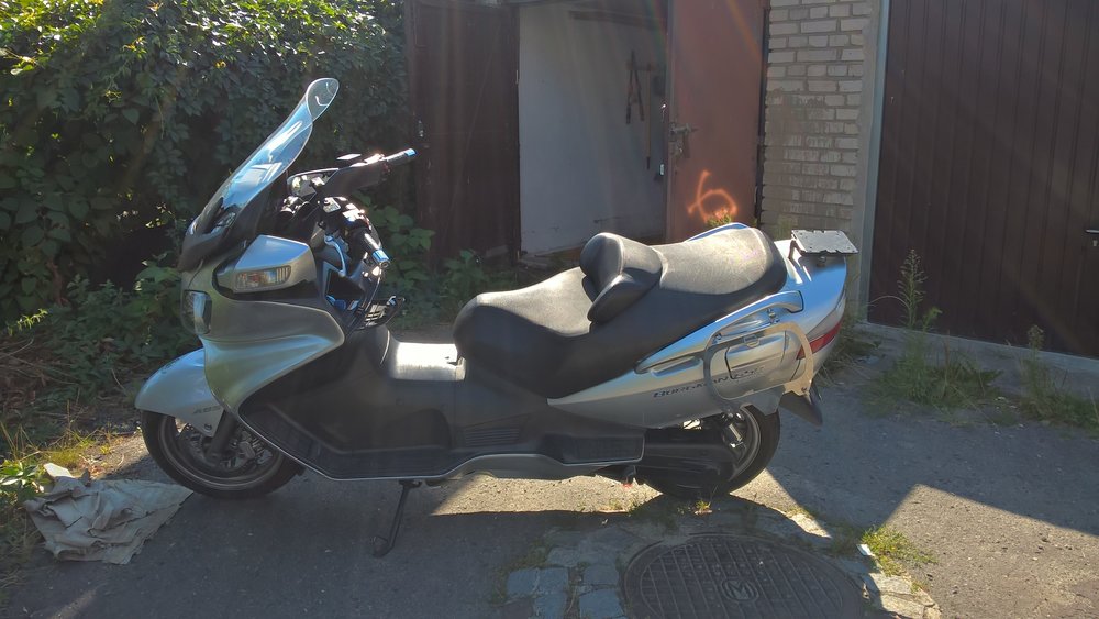

Użytkownicy+ EndriuBis Opublikowano 23 Sierpnia 2020 Użytkownicy+ Opublikowano 23 Sierpnia 2020 No cóż panowie. Sprawy się mają tak. Przed Leniwcem PawełJW zapytał czy nie chciał bym zaopiekować się jego Burgmanem bo u niego w "stajni" zrobiło się ciasno 🙂 chwilę się zastanawiałem ale za namową Basi wczoraj przyciągnąłem Króla do Rzeszowa 🙂
