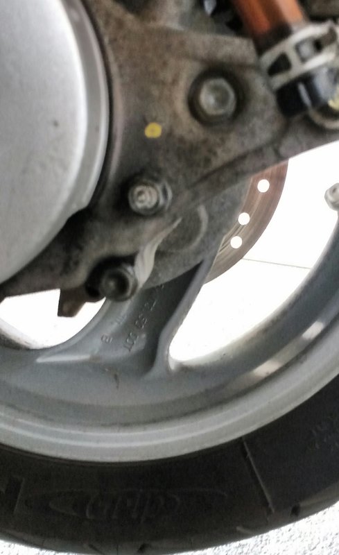

0 grzegorzw84 Opublikowano 13 Września 2019 Opublikowano 13 Września 2019 Panowie a co do oleju w przekladni. Wiem gdzie go wlewać tam jest sruba rewizyjna( myślę że.przez ta srube) a którędy go spuszczamy?? Nie widzę na samym dole żadnej sruby bezpośrednio w korpusie żeby spuścić stary olej z przekładni. Panowie a co do oleju w przekladni. Wiem gdzie go wlewać tam jest sruba rewizyjna( myślę że.przez ta srube) a którędy go spuszczamy?? Nie widzę na samym dole żadnej sruby bezpośrednio w korpusie żeby spuścić stary olej z przekładni. Jeśli chodzi o tą strube rewizyjna to jest ta w korpusie pod kropka. A nie wiem gdzie jest spust
0 Użytkownicy+ EndriuBis Opublikowano 13 Września 2019 Użytkownicy+ Opublikowano 13 Września 2019 Nie znam hondy, ale jesteś pewny ? W Burgmanie te śruby są pod pokrywą napędu.
0 pawelot78 Opublikowano 13 Września 2019 Opublikowano 13 Września 2019 Godzinę temu, grzegorzw84 napisał: Panowie a co do oleju w przekladni. Wiem gdzie go wlewać tam jest sruba rewizyjna( myślę że.przez ta srube) a którędy go spuszczamy?? Nie widzę na samym dole żadnej sruby bezpośrednio w korpusie żeby spuścić stary olej z przekładni. Panowie a co do oleju w przekladni. Wiem gdzie go wlewać tam jest sruba rewizyjna( myślę że.przez ta srube) a którędy go spuszczamy?? Nie widzę na samym dole żadnej sruby bezpośrednio w korpusie żeby spuścić stary olej z przekładni. Jeśli chodzi o tą strube rewizyjna to jest ta w korpusie pod kropka. A nie wiem gdzie jest spust https://www.jednoslad.pl/forums/topic/honda-pantheon-125-4t-wymiana-oleju-w-przekladnik/?cn-reloaded=1
