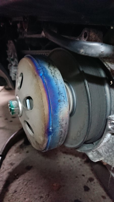

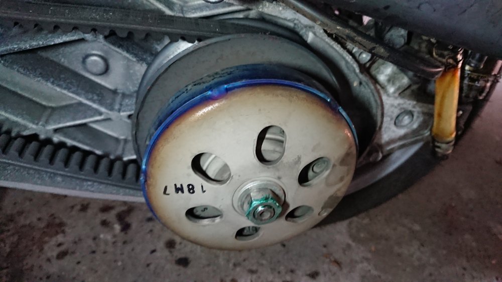

0 pawelot78 Opublikowano 12 Marca 2019 Udostępnij Opublikowano 12 Marca 2019 Witam, mam pytanie o dzwon sprzęgła a konkretnie jego kolor bo dzisiaj ujrzałem coś takiego kiedy ściągnąłem osłonę. Kupiłem niedawno Hondę s-wing. Odkręciłem osłonę aby zobaczyć w jakim stanie jest pasek a tu takie barwy - nadmieniam, że skuter jeździ dobrze. Czy sprzęgło nadaję się do wymiany? Odnośnik do komentarza
0 Klubowicze ziga Opublikowano 12 Marca 2019 Klubowicze Udostępnij Opublikowano 12 Marca 2019 Zdejmij dzwoń to zobaczysz sprzęgło stan itp- a ten kolor dzwonu mówi nam był tzw fioletowy (przypalony)lub ktoś pomalował zobaczysz wszystko po demontażu ,tyle w skrócie na tą chwilę Odnośnik do komentarza
0 pawelot78 Opublikowano 12 Marca 2019 Udostępnij Opublikowano 12 Marca 2019 Dodam, że skuter jest z 2008 roku, ma przejechane 18 tyś. i dłuuuugo stał niejeżdzony 34 minuty temu, ziga napisał: Zdejmij dzwoń to zobaczysz sprzęgło stan itp- a ten kolor dzwonu mówi nam był tzw fioletowy (przypalony)lub ktoś pomalował zobaczysz wszystko po demontażu ,tyle w skrócie na tą chwilę Na co zwrócić uwagę sprawdzając sprzęgło? Które elementy podlegają zużyciu? Odnośnik do komentarza
0 Klubowicze arturo-bb Opublikowano 12 Marca 2019 Klubowicze Udostępnij Opublikowano 12 Marca 2019 Okładziny , wew. powierzchnia dzwonu , sprężynki sprzęgła , sprężyna centralna Odnośnik do komentarza
0 Klubowicze ziga Opublikowano 12 Marca 2019 Klubowicze Udostępnij Opublikowano 12 Marca 2019 1 godzinę temu, arturo-bb napisał: Okładziny , wew. powierzchnia dzwonu , sprężynki sprzęgła , sprężyna centralna tak jak Artur napisał -sprawdzić według danych np grubość okładzin sprzęgła,stan sprężynek sprzęgła [naciąg zużycie mocowań] ,sprężyna centralna ugięcie się jej [siła] ,dzwon -powierzchnia rysy nie równości czy nie został przegrzany co skutkiem jest zrobienia tzw.jajo Odnośnik do komentarza
0 pawelot78 Opublikowano 12 Marca 2019 Udostępnij Opublikowano 12 Marca 2019 Dzięki panowie za cenne wskazówki, jeszcze jedno-jak domowym sposobem odkręcić dzwon tzn jak go zablokować, macie na to jakieś patenty? Odnośnik do komentarza
0 Klubowicze ziga Opublikowano 12 Marca 2019 Klubowicze Udostępnij Opublikowano 12 Marca 2019 dzwon można zablokować między innymi opasać go paskiem taśmą są takie specjalne przyrządy lub bezpośrednio kluczem udarowym wtedy nie potrzeba blokować spójrz na Odnośnik do komentarza
0 Klubowicze kenobi Opublikowano 16 Marca 2019 Klubowicze Udostępnij Opublikowano 16 Marca 2019 Taki kolor też powstaje przy długotrwałej i powolnej jeździe, głównie pod górę, częste "pałowanie” silnika przy starcie z dodatkowym trzymaniem hamulca dla " lepszego startu", bądź przeciążeniem skutera. Fiolet wskazuje na przegrzanie. Jeżeli wizja lokalna nie stwierdzi wadliwych łopatek bądź sprężyn i owalności dzwona nie należy się tym przejmować. Unikać wtedy sytuacji j/w. Podobny przypadek miałem na B400 k8 po wycieczce w górach. Powolna jazda widokowa i....fiolecik.? Odnośnik do komentarza
0 pawelot78 Opublikowano 16 Marca 2019 Udostępnij Opublikowano 16 Marca 2019 Dziękuję panowie za zainteresowanie tematem. Nie zaglądałem jeszcze do sprzęgła - brak czasu i pomysłu na odkręcenie dzwonu. Tyle co mogę na razie powiedzieć to to, że Honda jeździ bez najmniejszych problemów, silnik pracuję równo, nic nie stuka, nie puka, nie nie wibruje - no może chwilę po odpaleniu ale to mija po krótkim czasie Odnośnik do komentarza

0 sebkins Opublikowano 13 Kwietnia 2019 Udostępnij Opublikowano 13 Kwietnia 2019 To na dzwonie, to nic innego jak farba...; Odnośnik do komentarza
0 pawelot78 Opublikowano 13 Kwietnia 2019 Udostępnij Opublikowano 13 Kwietnia 2019 Byłem u znajomego, odkręciliśmy dzwon - sprzęgło w porządku, okładziny ok i cała reszta. Także założyłem tak jak było i jeżdżę. Odnośnik do komentarza

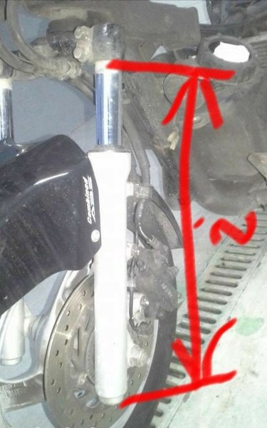

0 pawelot78 Opublikowano 18 Kwietnia 2019 Udostępnij Opublikowano 18 Kwietnia 2019 Witam, mam prośbę - potrzebuję wymiar jak na załączonym obrazku ( Honda s-wing) Odnośnik do komentarza
0 Slavos Opublikowano 19 Kwietnia 2019 Udostępnij Opublikowano 19 Kwietnia 2019 Jak obecnie wygląda ogólna dostępność części do S-Winga, do modeli poniżej 2010 ? Odnośnik do komentarza
0 pawelot78 Opublikowano 19 Kwietnia 2019 Udostępnij Opublikowano 19 Kwietnia 2019 5 godzin temu, Slavos napisał: Jak obecnie wygląda ogólna dostępność części do S-Winga, do modeli poniżej 2010 ? Na allegro około 1500 pozycji Odnośnik do komentarza
0 Sebastian1313 Opublikowano 19 Kwietnia 2019 Udostępnij Opublikowano 19 Kwietnia 2019 18 godzin temu, pawelot78 napisał: Witam, mam prośbę - potrzebuję wymiar jak na załączonym obrazku ( Honda s-wing) Około 44 cm. Pozdrawiam, Odnośnik do komentarza
0 pawelot78 Opublikowano 19 Kwietnia 2019 Udostępnij Opublikowano 19 Kwietnia 2019 4 godziny temu, Sebastian1313 napisał: Około 44 cm. Pozdrawiam, Chodzi mi o bardzo konkretny wymiar - nie około Odnośnik do komentarza
0 szary1977 Opublikowano 14 Maja 2019 Udostępnij Opublikowano 14 Maja 2019 A można wiedzieć po co Ci ten konkretny wymiar? Odnośnik do komentarza
0 pawelot78 Opublikowano 15 Maja 2019 Udostępnij Opublikowano 15 Maja 2019 10 godzin temu, szary1977 napisał: A można wiedzieć po co Ci ten konkretny wymiar? Wymieniałem amory i chciałem wiedzieć dokładnie jaki jest wymiar a nie zmierzyłem przed zdjęciem starych Odnośnik do komentarza
0 szary1977 Opublikowano 16 Maja 2019 Udostępnij Opublikowano 16 Maja 2019 Jak masz z tego modelu to muszą pasować a serwisówka nie podaje tego wymiaru tylko min. dł. sprężyny. Odnośnik do komentarza
0 pawelot78 Opublikowano 16 Maja 2019 Udostępnij Opublikowano 16 Maja 2019 4 godziny temu, szary1977 napisał: Jak masz z tego modelu to muszą pasować a serwisówka nie podaje tego wymiaru tylko min. dł. sprężyny. Posiadasz ten model w użytkowaniu? Odnośnik do komentarza
