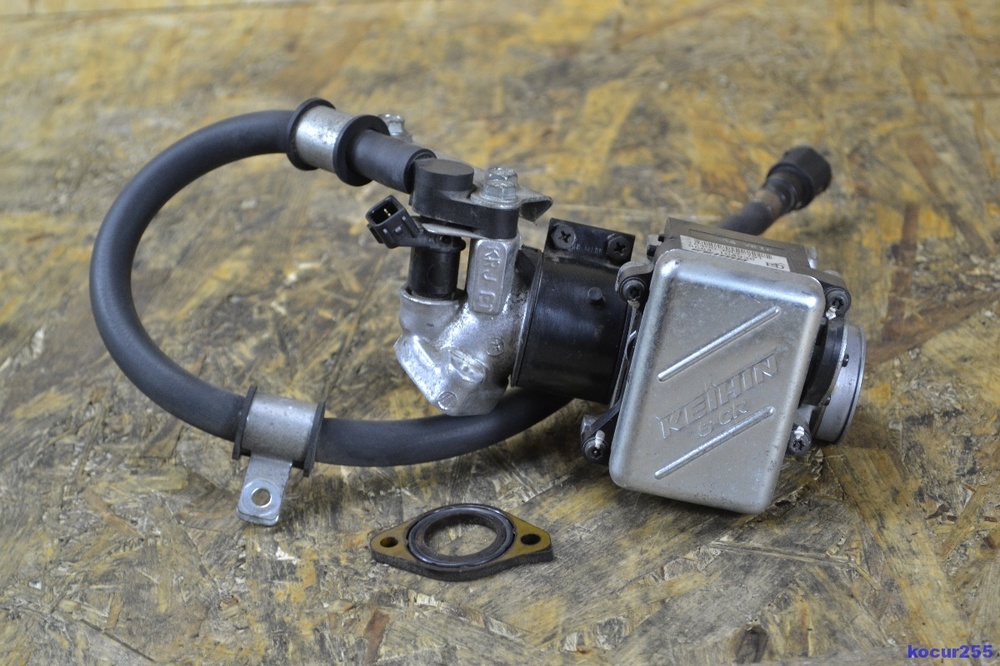

0 tomi83 Opublikowano 17 Maja 2017 Opublikowano 17 Maja 2017 W korpusie przepustnicy jest silniczek krokowy który reguluje przepływ powietrza na wolnych obrotach, zbiera się tam brud ( nie wiem skąd bo skoro jest filtr normalnie nie powinien nic przepuścić ale po dużych przebiegach kto wie...) może to wystarczyć do zakłócania pracy tegoż silniczka i w konsekwencji do gaśnięcia na wolnych obrotach. Opisuje moj przypadek po rozebraniu przepustnicy wraz z modułem sterującym i wyczyszczeniu wszystkiego, kontrolka FI nie zaświeciła mi się ani razu od ponad 3000 km i nigdy mi już nie zgasł na wolnych obrotach.
0 Wombat Opublikowano 17 Maja 2017 Opublikowano 17 Maja 2017 syf w przepustnicy bierze się z odmy. Ujście z odmy jest za filtrem i tam te sadze w oleju, nagary itd.. się zbierają.

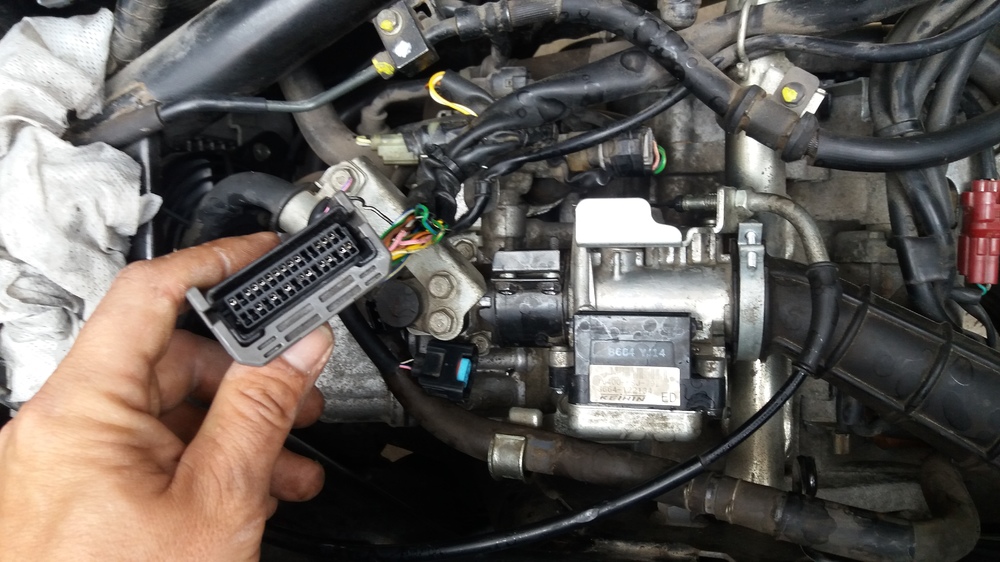

0 dominikbuli Opublikowano 19 Maja 2017 Opublikowano 19 Maja 2017 Witam. W hołdzie swing nie ma silnika krokowego, Jak mi ten handlarz przywozi skuter to w pierwszy dzień zrobiłem około 30 km i ani razu mi nie zgasł tylko że po jakimś czasie zaczęła się palić kontrolka Fi i skuter poszedł do naprawy na jego warsztat i powodem zapalenia się kontrolki była niestykająca wtyczką w przepustnicy zatem trzeba było ją zlutować i od tej pory pojawią się problem z utrzymaniem wolnych obrotów. Trzeba przejechać około 8 km aby silnik się porządnie zagrzał i trzymał wolne obroty bez gaszenia. Rano go odpaliłem i nagrałem filmik jak pracuje 20170519_082823.mp4
0 Wombat Opublikowano 19 Maja 2017 Opublikowano 19 Maja 2017 Silnik krokowy to slogan którym większość ludzi nazywa elektrozawór ssania. Niekoniecznie jest on oparty na silniku krokowym. Ale tak sie przyjęło i wszyscy wiedzą o co kaman. Ale na pewno taki automat posiadasz bo coś musi tą extra mieszanke na zimnym wzbogacać i obroty podnosić.

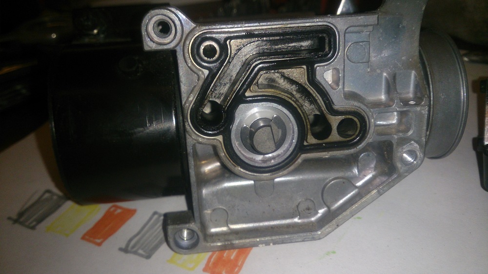

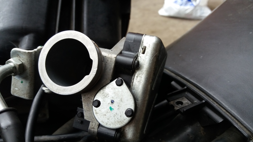

0 dominikbuli Opublikowano 20 Maja 2017 Opublikowano 20 Maja 2017 Dnia Friday, May 19, 2017 o 09:19, Wombat napisał: Silnik krokowy to slogan którym większość ludzi nazywa elektrozawór ssania. Niekoniecznie jest on oparty na silniku krokowym. Ale tak sie przyjęło i wszyscy wiedzą o co kaman. Ale na pewno taki automat posiadasz bo coś musi tą extra mieszanke na zimnym wzbogacać i obroty podnosić. Dziś wszystko pozozbierałem i wyczyściłem. Elektrozawór,przepustnice i wtyczkę od przepustnicy wyczyściłem specjalnym preparatem do styków. Niestety dalej tak samo pracuje. Czy wymiana przepustnicy coś moźe pomóc.Znajduję się tam wtyczką którą moźe być uszkodzona,no chyba źe elektrozawór szwankuje.
0 Wombat Opublikowano 20 Maja 2017 Opublikowano 20 Maja 2017 uszkodzoną wtyczkę do TPS czy któregoś z czujników wykryła by ci samodiagnostyka bo to zawsze jakieś przerwy w obwodzie. Ty masz walnięte coś mechanicznego co jest poza możliwościami diagnozowymi komputera - bo tego nie widzi. Jakiś elektrozawór co się zacina albo zdychająca pompa paliwa czy ogranicznik ciśnienia
0 dominikbuli Opublikowano 20 Maja 2017 Opublikowano 20 Maja 2017 4 godziny temu, Wombat napisał: uszkodzoną wtyczkę do TPS czy któregoś z czujników wykryła by ci samodiagnostyka bo to zawsze jakieś przerwy w obwodzie. Ty masz walnięte coś mechanicznego co jest poza możliwościami diagnozowymi komputera - bo tego nie widzi. Jakiś elektrozawór co się zacina albo zdychająca pompa paliwa czy ogranicznik ciśnienia Tylko dlaczego jak się porządnie zagrzeje to wszystkie objawy znikają i silnik pracuje jak szwajcarski zegarek . Tylko musi się porządnie zagrzeć.

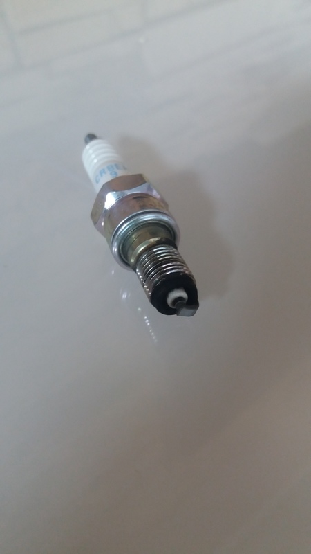

0 dominikbuli Opublikowano 21 Maja 2017 Opublikowano 21 Maja 2017 8 godzin temu, Wombat napisał: oporność może być ok tylko np się iglica nie porusza. Złą oporność wyryło by ECU na starcie Tak wygląda świeca po przejechaniu 300 km.Czy jest Oki?

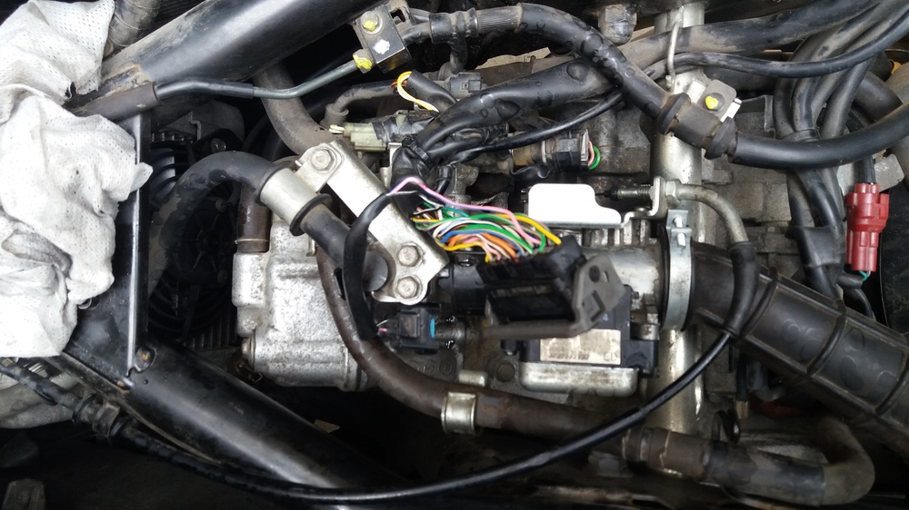

0 dominikbuli Opublikowano 7 Czerwca 2017 Opublikowano 7 Czerwca 2017 Dnia 15.05.2017 o 21:12, dominikbuli napisał: Witam. Skuter odebrałem w poniedziałek z rana. Oczywiście Pana handlarza nie było był tylko jego mechanik. Skuter był w garażu z zimnym silnikiem także sobie odpaliłem i patrzyłem jak chodzi. Pracował z 10 min i nic się nie działo. Także odebrałem go od mechanika. Zrobiłem nim około 70 km od tego czasu i chodzi pięknie ,nic się nie dzieje . Powodem tych wszystkich moich zmartwień była nie stykająca wtyczka przepustnicy ,także wymiana przepustnicy załatwiła wszelkie problemy. Trzymał mój skuter równe 2 tygodnie,za przepustnicę oczywiście mi nie zwrócił ale mam to gdzieś,najważniejsze że mam w pełni sprawny skuter:)):):):) Ale powiem szczerze że już obawiałem się najgorszego i że wymiana jednak nie pomoże ale się udało. Dziękuje wszystkim forumowiczom za pomoc .
