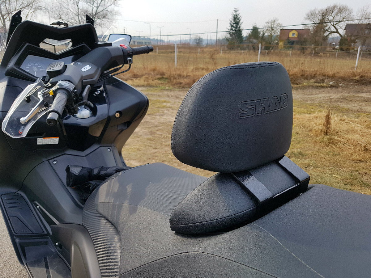

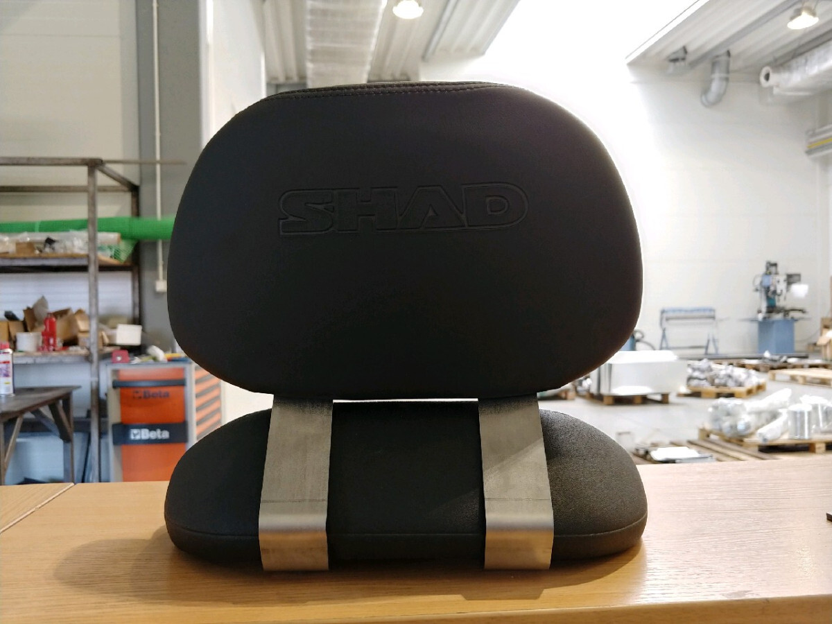

Sympatycy Cormoran Opublikowano 26 Lutego 2024 Sympatycy Opublikowano 26 Lutego 2024 Pytanie z innej beczki, bo se googluje i googluje i nie znalazłem. 😕. czy istnieje coś takiego jak oparcie pod plecy ale dla kierowcy nie dla pasażera do naszych Bawarek ? Oczywiście to co jest jest super ale może jest coś trochę wyższego czy cuś ?
grzybek Opublikowano 26 Lutego 2024 Opublikowano 26 Lutego 2024 Ja do T Maxa dorobiłem sobie takie cóś😉 1

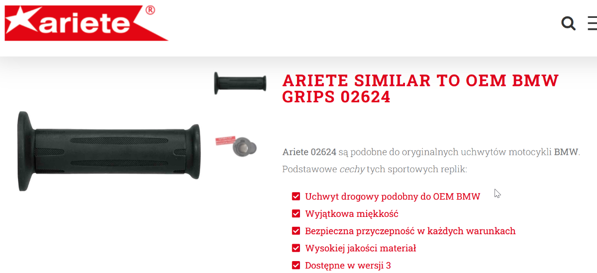

Marek1050 Opublikowano 4 Marca 2024 Opublikowano 4 Marca 2024 Panowie, kończą mi się gripy, mam nie podgrzewane uchwyty . Czy ktoś poradziłby mi w tym temacie ? Czy ariete będę mógł zamontować pomimo ,że producent napisał ,że są do podgrzewanych manetek? Koszt kompletu ariete 89,70 zł ...OEM 590 zł.. Pozdrawiam

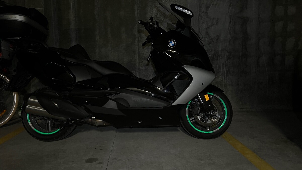

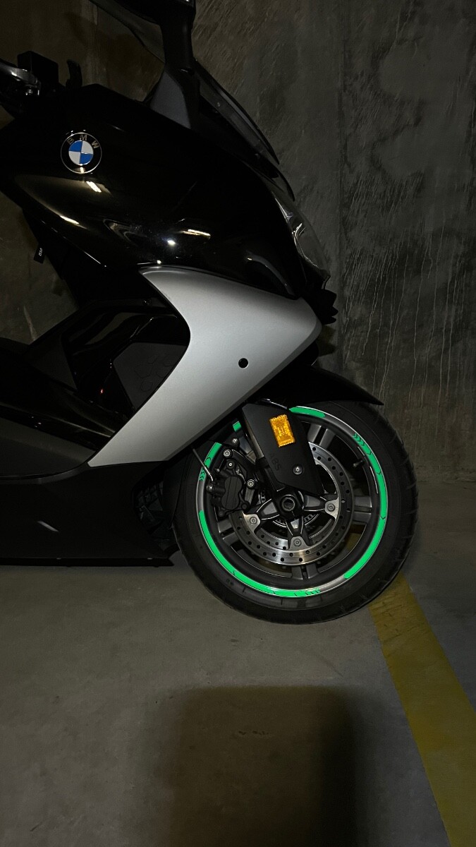

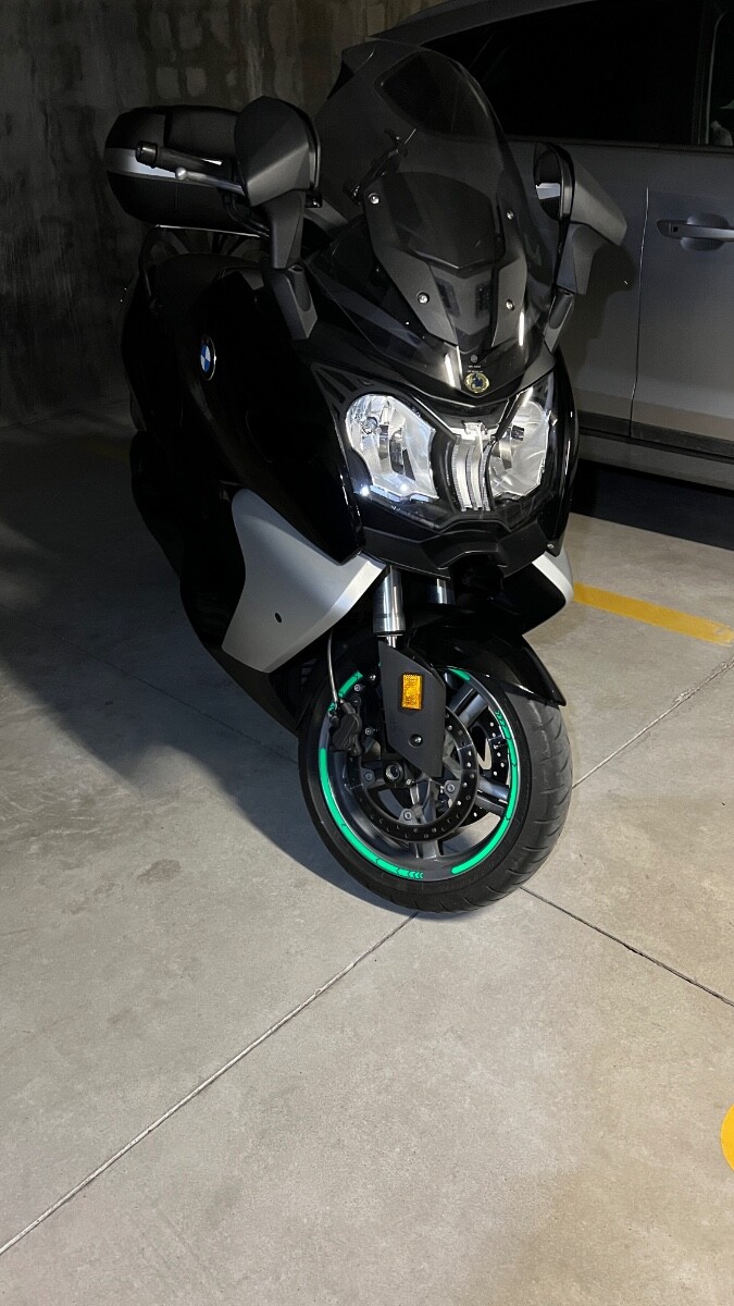

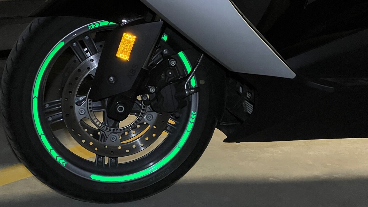

Sympatycy Cormoran Opublikowano 9 Marca 2024 Sympatycy Opublikowano 9 Marca 2024 Dzisiaj nie mogłem już spać i z samego rana zlazłem do garażu i zrobiłem takie cuś 🙂. Godzinka roboty, 75 zł plus przesyłka i efekt jest taki chyba wyszło dobrze 🤔 2
Administrator Bomber Opublikowano 9 Marca 2024 Administrator Opublikowano 9 Marca 2024 Dobrze wyszło Widoczność najważniejsza.

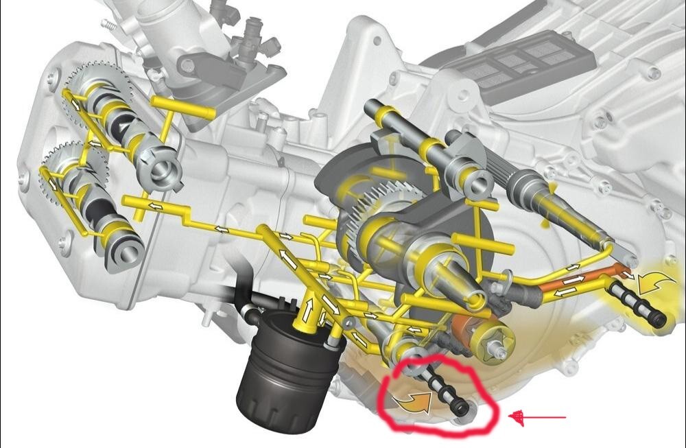

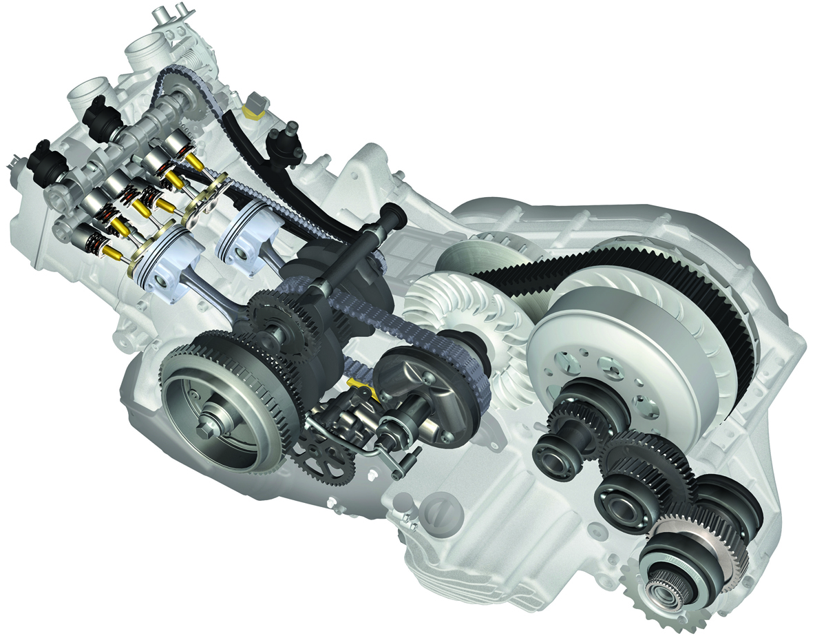

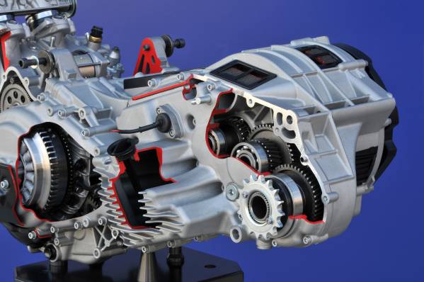

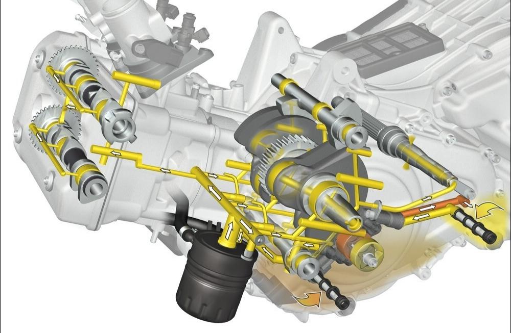

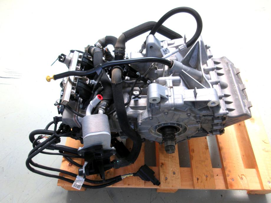

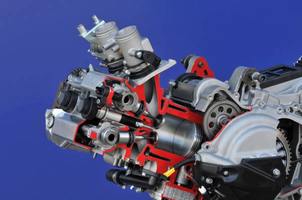

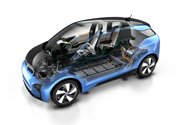

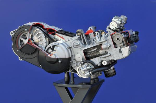

Administrator MariuszBurgi Opublikowano 26 Marca 2024 Administrator Opublikowano 26 Marca 2024 Kilka obrazów, tak dla odświeżenia tematyki optyczno - prześwietleniowo - napędowej w GT'ku Tu np. ładnie pokazane drogi układu smarowania 🛢️ ..i pomyśleć, że ten motor zasila także elektryczne (hybrydowe) BMW i3 REX 2

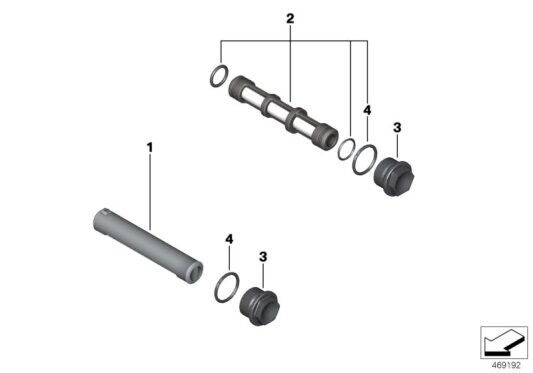

Ta odpowiedź cieszy się zainteresowaniem. ryszardo Opublikowano 26 Marca 2024 Ta odpowiedź cieszy się zainteresowaniem. Opublikowano 26 Marca 2024 Na zdjęciu przedstawiającym układ smarowania widać w dolnej części fabrycznie montowane sitko, na poborze oleju z silnika do zbiornika które po przeglądzie 1000km w niektórych serwisach ASO (głównie w DE) zmieniało na taką rurkę z nacięciem. Sitko powodowało problemy z poziomem oleju przy przelotach na wysokich obrotach i zapalenie się ostrzeżenia o oleju, wchodził w tryb awaryjny, po zgaszeniu i odpaleniu wszystko wracało do normy, numer tej rurki w BMW: 11428531124 nr 1 na rysunku (widać różnicę w stosunku do sitka poz. 2 - przednie i tylne było takie same - 2, jak na rysunku od Mariusza). Jeżeli macie u siebie z przodu silnika sitko, to lepiej je podmienić na tą rurkę i nie będzie problemu z układem smarowania. PS Jeszcze jedna uwaga, przy wkładaniu tej rurki trzeba ją wkładać taką wypustką do góry i wejdzie w karter w takie wcięcie jak się podświetli latarką to widać to wycięcie w karterze głęboko w otworze, to żeby się nie przekręciła i brała olej w określonej pozycji. Widać tą "wypustkę" na rysunku rurki nie od strony korka tylko z drugiej strony... pozdrawiam 3

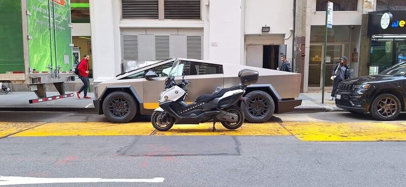

Administrator MariuszBurgi Opublikowano 11 Kwietnia 2024 Administrator Opublikowano 11 Kwietnia 2024 Niecodzienne ujęcie... GT650 vs Cybertruck w Nowym Jorku. 1
